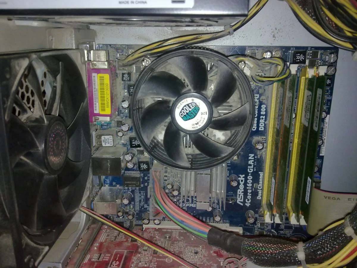

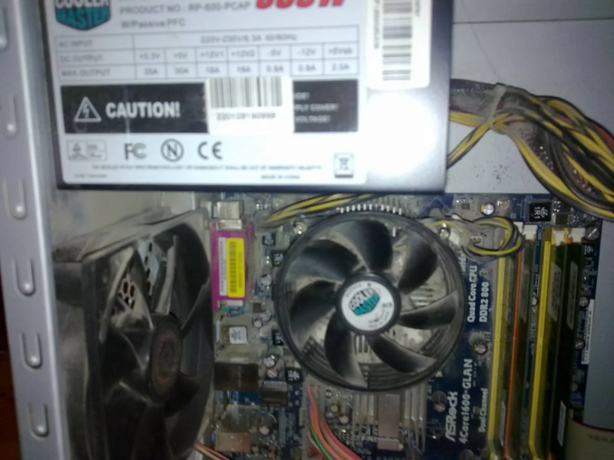

cooler master вот кажется

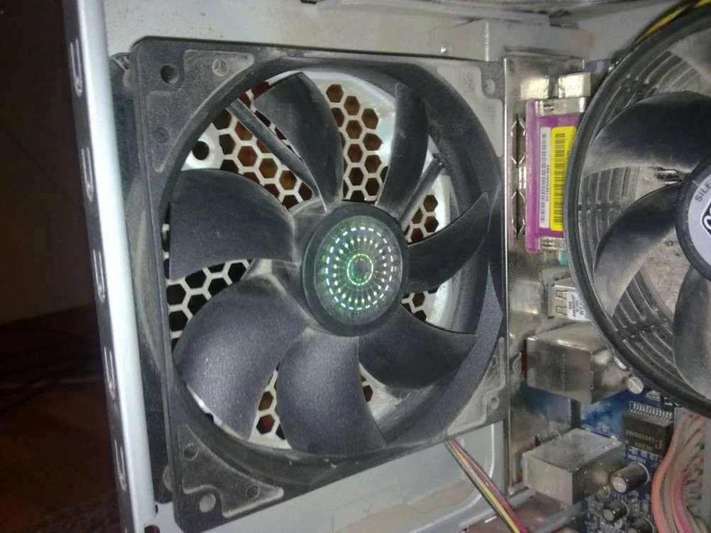

Можеш фотку качественную скинуть? И ты точно уверен что шумит процессорный кулер, а не кулер видеокарты, корпусный кулер и кулер БП. Это все можно првоерить
1) скинуть фотку ккулеров, тоесть всеё материнки.2)не уверен, но мне так кажется.
знаю точно что не видеокарты
извините что вё так пыльно

CPU fun показывает 3750 prm?, sys fun 1854
видеокарта производитель MSI кулер в 2 раза меньше чем на цп
какие будут предложения
Почистить от пыли, смазать и заменить термопасту. Это раз. Во вторых в БИОСе включить PWM или что то в этом роде.
+ обязательно глянуть температуру процессора
что за PWM
в какой вкладке этот PWM

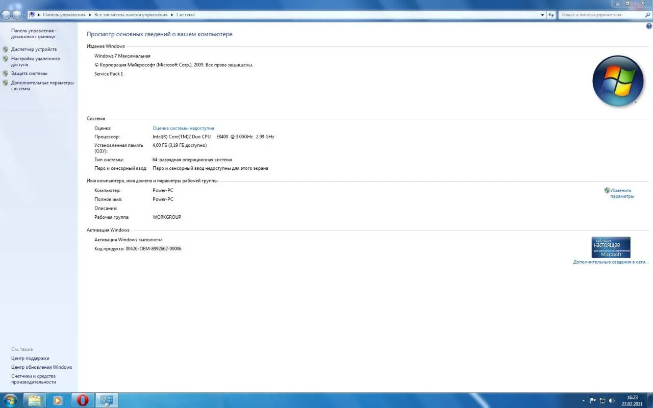

установил виндовс 7 .64-разрюдную.показывает что установленно 4гб озу.а доступно 3,19гб.так и должно быть
пуск - выполнить - msconfig - Загрузка - Дополнительные параметры - Максимум памяти
нажимаю галочку пишу 4096, комп предлагает перезагрузку, перезагружается и всёравно 3.19 гб
есть с видеопамятью 8 мб

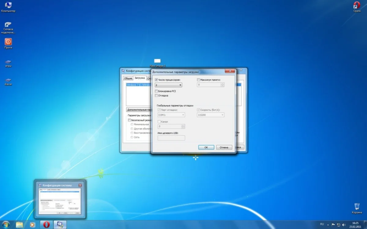

вот скрины

На втором скрине нужно галочку поставить рядом с "Максимум памяти"
