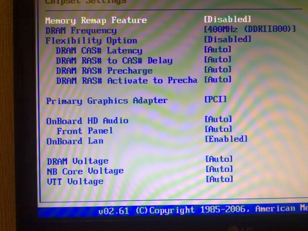

вот биос

memory remap feature - enable поставь
теперь в биосе показывает 4096 вместо 3394, зато в системе из 4 гб доступно 3

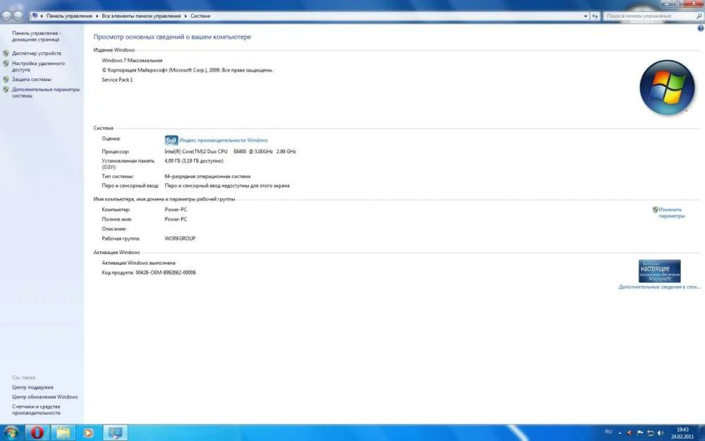

Свойства компьютера
скрин ы

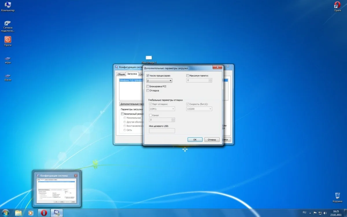

Уберите галочку с Максимум памяти - это раз.
Если не поможет то
Пуск --> в строке поиска cmd --> ПКМ Запуск от имени Администратора --> в открывшемся окне поочередно выполните команды:
bcdedit /set nolowmem on
bcdedit /set PAE forceenable
Сделай отпишись. Счас я еще раз гляну БИОС, и последний вариант эта старая версия БИОСа - тут только прошить
