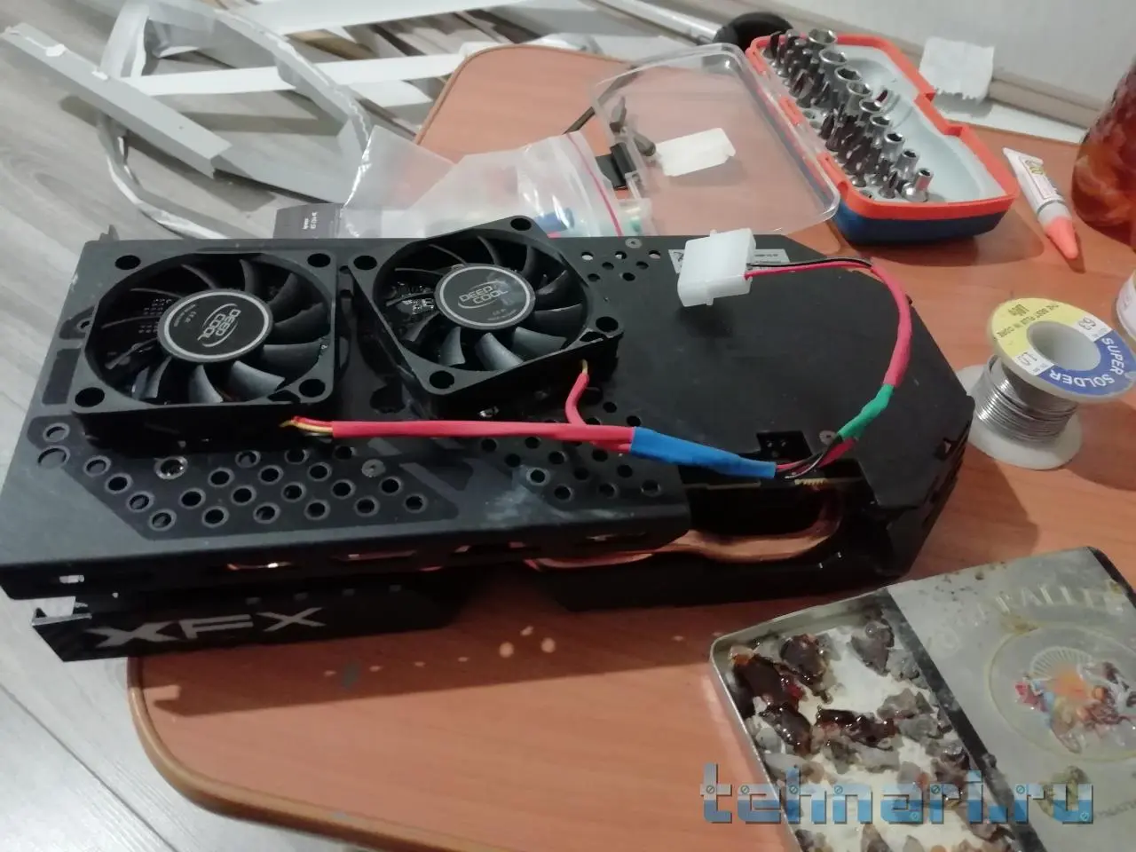

Дополнительное охлаждение видеокарты
Посчитайте мощностные характеристики всех вентиляторов ,
штатные отдельно, чтоб понимать доп нагрузку.
Посчитайте мощностные характеристики всех вентиляторов , штатные отдельно, чтоб понимать доп нагрузку.
Отсюдава пападробнее, пожалста!!!
Как ты собрался совмещать работу от одного контроллера вентиляторов с pwm и без, что бы они все работали должным образом?
Отсюдава поподробнее, пожалста!!!
Как ты собрался совмещать от одного контроллера вентиляторы с pwm и без что бы они все работали должным образом?
поэтому и попросил
фото в студию , так будет наглядней .
Там же не один доп вентиль будет запитан, а 3 ?
Или нет?
поэтому и попросил
Я уже давно об этом написал:
А то, что на видеокарте используются вентиляторы с pwm, а ты хочешь цеплять к ним вентиляторы без pwm.
Тут не надо быть шибко умным, что бы обойтись без фото и знать, как работает регулировка вентиляторов в современных вк!!!
Там же не один доп вентиль будет запитан, а 3 ? Или нет?
Да хоть 100500 штук, если они без pwm, то ничего не получиться!!!
Не спорю. Прошу просто разъяснить.
В штатной Со второй вентиль подключён на три провода из четырёх. Один провод отсутствует.
Я думал что инфа об оборотах берётся только с первого вентиля, а второй просто как в параллель к первому, но его данные игнорируются. Вот и подумал, если таким же образом ещё пару подцепить...
На новых нет надписей...
По сопротивлению можно проверить...
Я тебе объяснил, как лучше поступить.
Но если все таки есть желание колхозить, то советую запитать их от 5 вольтового молекса, оставив в покое вк, иначе, можешь доиграться до того что спалишь контроллер на вк.
Но, а по факту - железо твое - поступай как знаешь.
Вооот)))) это я и спрашивал))))
А вообще померил вентиль новый, ампераж 0,11
Спасибо за мнение и разъяснения!!!!
Всех благ!!))
Да не за что.
Удачи и всего хорошего!
андервольтинг на этих картах самое разумное решение, а бекплейт снимает температуру с VRM через толстую термопрокладку, с точки зрения самой системы охлаждения улучшать там уже нечего.
ЯЕсли кому интересно.

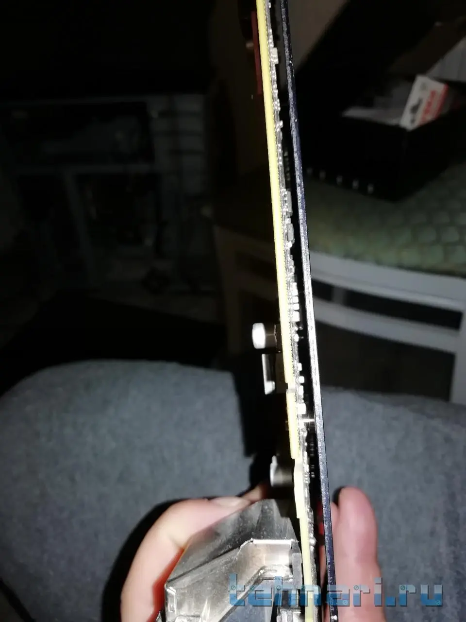

Всё же просверлил в бэкплейте два отверстия, напротив vrm и чипа. Поставил вентили. Поставил проставки, чтоб поднять бэкплейт над платой, а то зазор маленький, воздух плохо проходит.
Всё собрал. Гонял в бублик 20 минут, температуру показывал стабильно 66-67.
Конечно надо попозже опять прогнать, все таки свежая паста и прокладки...
В любом случае душенька спокойна, хуже не будет)))

Особо ничего не изменилось , вентили постоянно включены и их скорость не меняется от повышения температуры радиатора.
Можно добавить контроллер с датчиком и управлять включением на максимум при
заданном диапазоне температур .
По поводу вентилей на вдув и выдов - вопросов не было, посему не касаемся.
