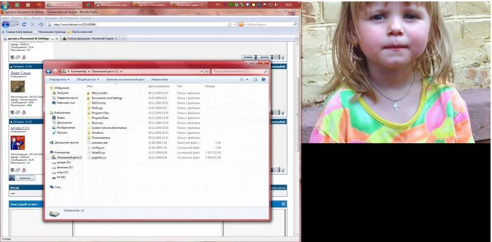

товарищи помогите сделать доступ к Document & Settings. являюсь админом а доступа не имею.как так? всё перепробовал не хочет давать права и всё тут.
стоит Windows 7 Ultimate.
чё я делаю не так?
А где в 7 папка Document & Settings?
ща покажу
    56.7 KB · Просмотры: 210
Дак это папка от старой винды, правой кнопкой - свойства - безопасность - выбираешь группу, которой хочешь дать права - изменить и галку полный доступ ставишь
