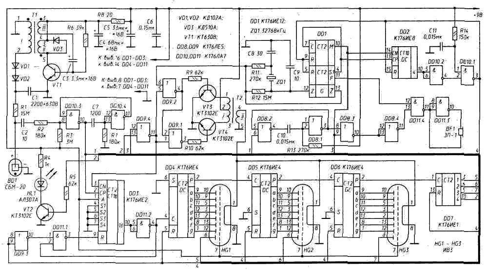

Товарищи!Подскажите схему электронного дозиметра, (с непрерывной индикацией на цифровом индикаторе) на микросхемах серии 176,561.если такова существует.Можно без обсуждения.
В век МК, достаточно сложное устройство на логических ИМС делать нецелесообразно.
Если надумаете делать на МК, дам хорошую ссылку.
DEL////////////////
что, я вам скажу уважаемые.во первых я в МК полный чайник .Тем более в программировании.Во вторых ,"Припять". Я такую схему собрал .,большой потребляемый ток,не устойчивая работа.И в третьих, просто есть в наличии микросхемы 176,561 серии.Я так думал,что их как то можно приспособить к КР 572ПВ5 ,на которой собран блок индикации. А цифровые мне как то не приглянулись.Мне бы аналоговую с током потребления 2-3ма.
Вот такая просьба.
Это должно помочь...
Дозиметры
Радиолюбительский дозиметр Правый рисунок
Цифровой дозиметр ГАММА_1 Левый рисунок
Вот такая просьба.
Что значит "Мне бы аналоговую...." ?
Да и ,суммарный ток потребления схемы, будет не меньше.

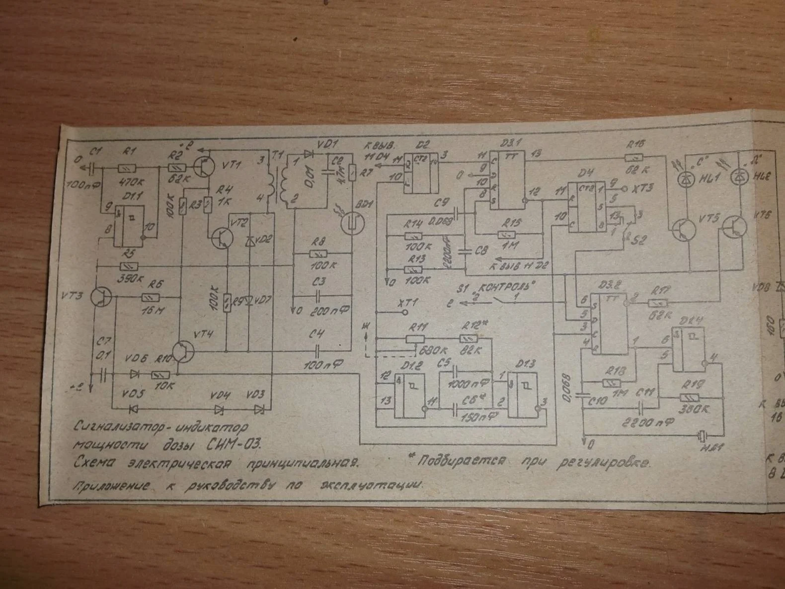

Ток потребления 1,5...2 мА
Не люблю я цифровые индикаторы в подобных устройствах, эти постоянно прыгающие циферки...
А,скажите мне пожалуйста,есть (дозиметр с непрерывной индикацией)и дозиметр (Припять).Если подумать, нельзя как то сигнал (который поступает на стрелочный индикатор )с первого дозиметра, подать сигнал на вход КР572 пв5 второго дозиметра.Только надо подать опорное напряжение. ИЛИ я далек от этого.

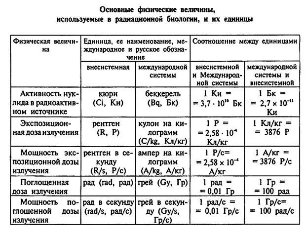

Интересно в каких единицах измерения будут показания на индикаторе?
    62.8 KB · Просмотры: 5,583

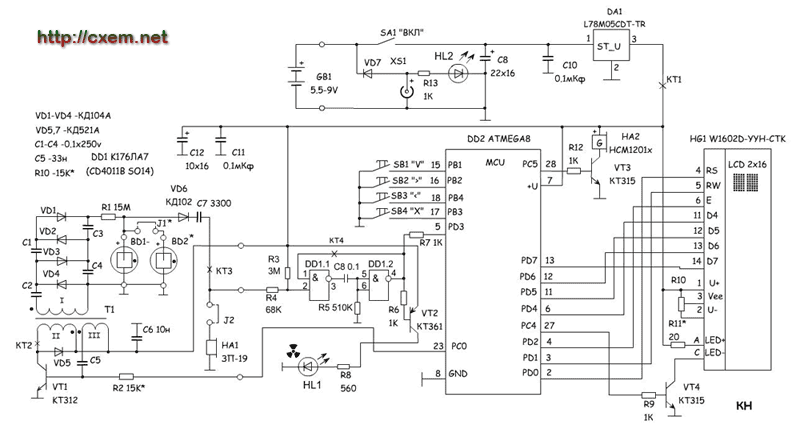

Мне вот интересно, как КМОП микросхемы и микроконтроллеры поведут себя в условиях повышенной радиации? Что если дозиметр станет показывать направление ветра на Марсе?
Сдохнут, и не факт что запустятся после выхода из зоны повышенной радиации.
Личное наблюдение за ATMega8 в DIP корпусе.
IMHO, нет ничего лучше старой, транзисторной, схемы со стрелочной индикацией. Ну или на крайний случай что-то вроде СИМ-3.
