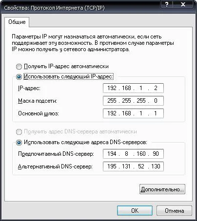

Перезагружал, пробывал автаматически получить IP не получается, но щас прописан потому что только так заходит в настройки модема вот с такими настройками локалка сеййчас

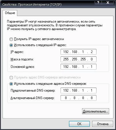

Ребята всем огромное спасибо, после звонка к провайдеру все получилось, вот какие настройки мне сказали сделать:
Настройка локалки
Здесь изменены были DNS сервера
с
Предпочитаемый:194.8.169.90
Альтернативный:195.131.52.130
на
Предпочитаемый:191.168.1.1
Альтернативный: 8.8.8.8

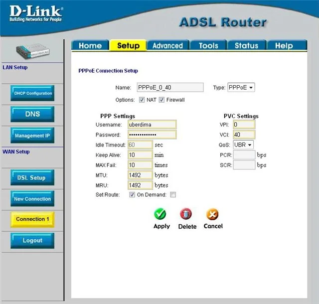

Настройка модема (это для провайдера "Казтелеком")
Здесь был изменён параметр MTU с 1400 на 1492
