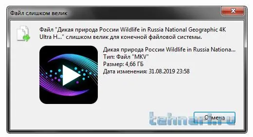

Не совсем мне понятно, скачал файл 4K 60fps MKV, размер 4.6 Гига, а при попытке закинуть на флешку 32Гб, отформатированную получаю отказ в таком виде. Что не посмотреть мне это видео с флешки? Какой же размер внешнего ж/д устроит 4-х гтговое видео?

Переформатировал флешку в NTFS - пошла загрузка на эту флешку.
Вставил в телевизор - все воспроизводится. Восхищен качеством видео. До этого не приходилось смотреть 4k.
Только нет звука. А на компе со звуком, но изображение не то.
Рекламный ролик какой-нибудь или демо-видео? Полнометражный фильм будет весить 50-60 Гб. :) Свою скорость подключения в мбит/c разделите на 8, потом размер файла видео в Гб разделите на полученное число, так можно оценить примерное время скачивания такого файла, при условии, что скорость скачивания будет максимальной и стабильной. Короткие ролики 4К смотрите на YouTube. Просто введите в поисковой строке 4К или 4K60fps.
Только нет звука.
Значит телевизор не поддерживает тот звуковой кодек, которым сжато аудио в этом файле.
