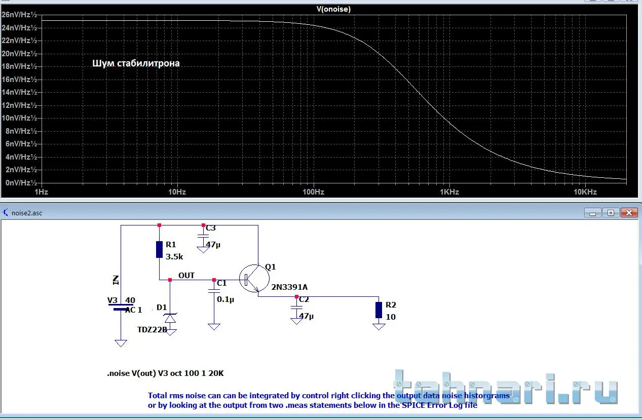

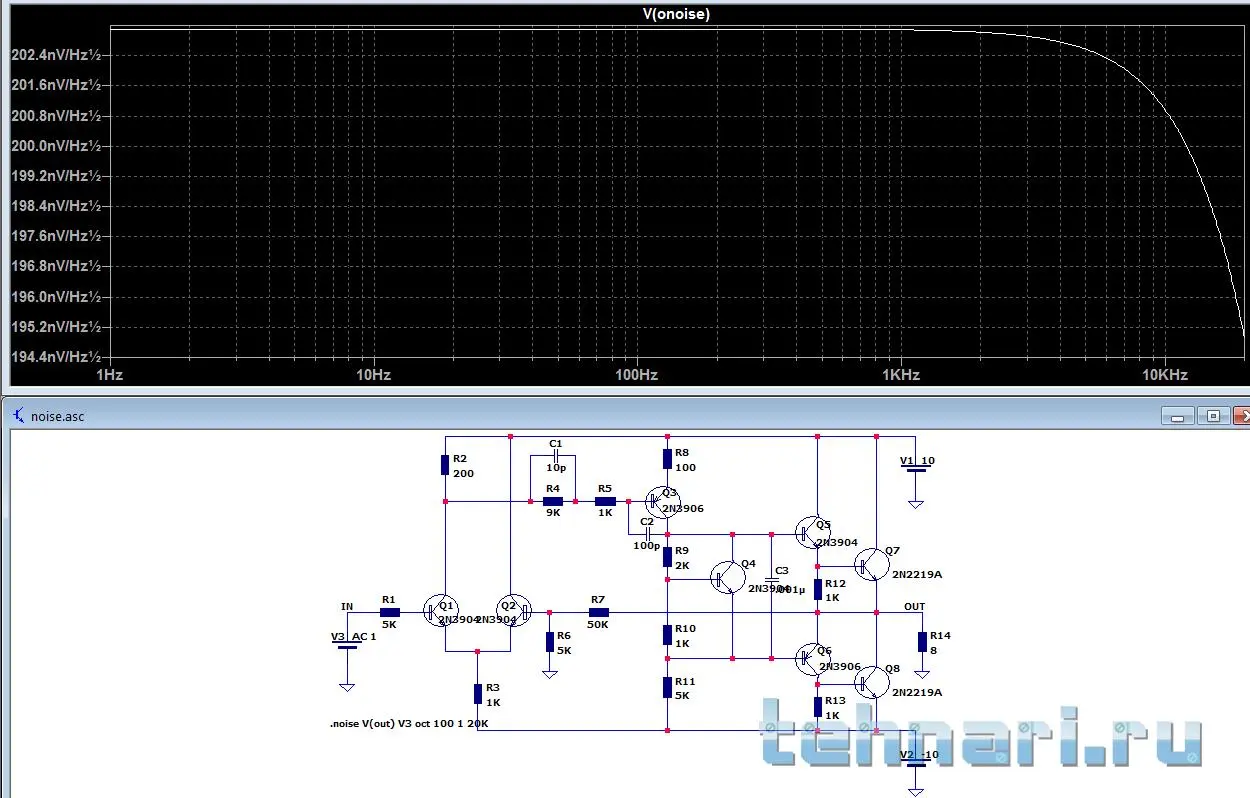

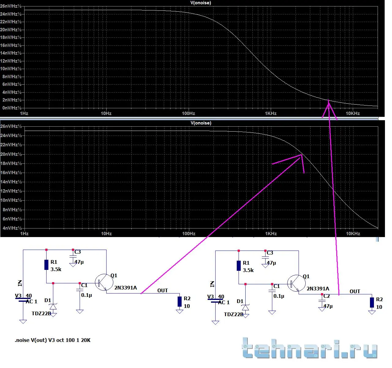

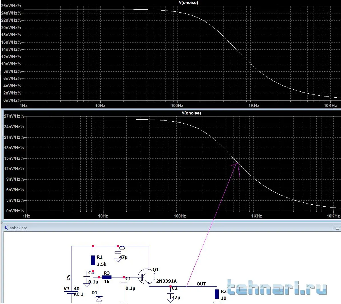

Шум ни куда не денется, а к тому же ещё и увеличится по дороге.
Вообще стабилизатор в данном месте - не к месту, простите за тавтологию...
Питание защиты, я согласен, желательно ставить отдельно, ну а откуда решили, что БП далеко от потребителя и близко к помехе? У ТС об этом не слова.Проблема с шумом так просто не решается и конденсаторы расположенные непосредственно у выводов питания ОУ не для этого ставятся.
Стабилизатор нужен, но не так далеко от потребителя и так близко от источника помех. Так же повторюсь, что питание защиты можно осуществлять отдельно - просто через балластный резистор, требования к качеству питания не высоки.

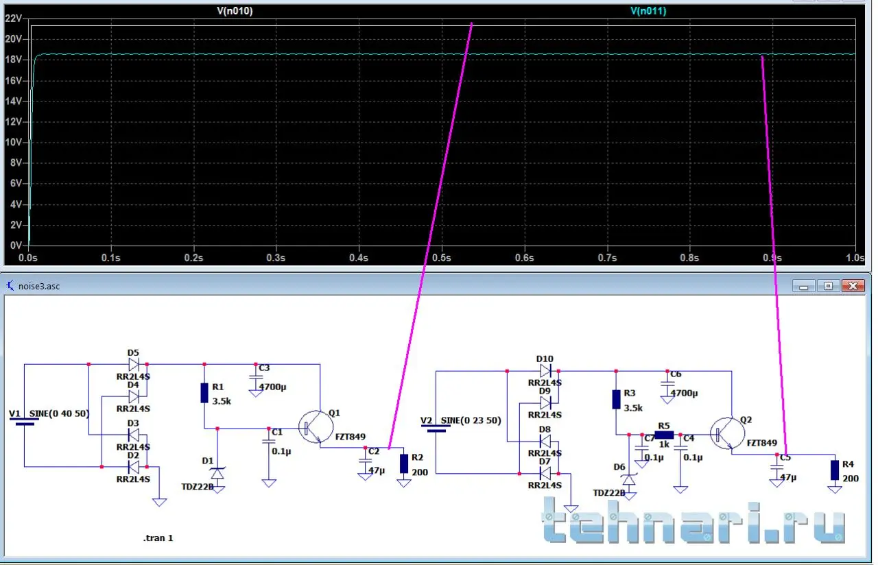

Тогда я бы так и делал, вот схема.

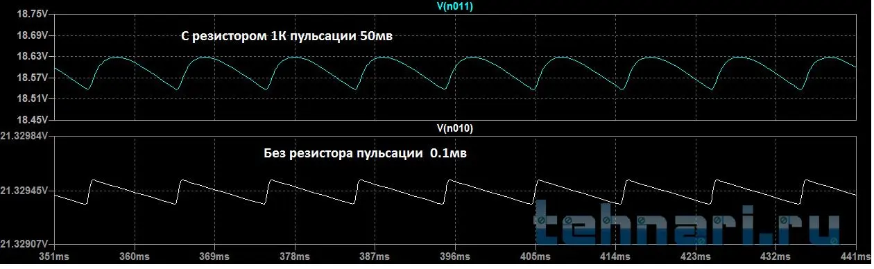

Располагать стабилизатор необходимо непосредственно на плате ПУ, резистор 1 кОм очень много, я об этом писал выше. Ну и некоторые вопросы мы обсуждали в http://www.tehnari.ru/f114/t85733/index14.html#post2598838
Сергей, почитайте до конца ту тему, что я указал выше, найдёте для себя интересные моменты.
