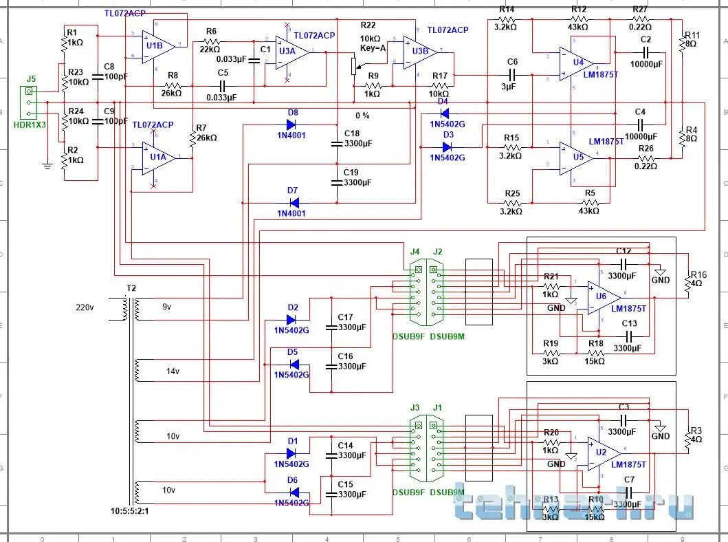

Два раза в одну воду, только теперь на LM3886
Статус
Транзисторы попробуйте подкинуть на выход.
не это не проходит, больно грубо и слишком заметны искажения, даже на тугой ух. Для дискотеки, неплохо.
Условная схема, как это в общем выглядит, названия деталей условны.

реалии. Поужинал, решил музон на сладкое послушать. Жена, сразу все испортила, уже поздно, давай потише, сделал на уровне громкости телевизора (которая бывает вечером). Осликом посмотрел сколько сигнальчика на сабчеке и на колонках. Маловато будет...
На днях померю сколько будет на обычной для меня громкости, похоже затеянное на лм3886, суета на ровном месте, обидно стало за себя (самокритика).
Мерить смысла нет, надо сделать паузу, делать все заново, в планы не входило. Статейка про сабик (донор) которую читал, но видимо не внимательно. То, что он хорош это не так, а вот цифры интересные.:dubinka:

нет, это было куплено очень давно и использовать было невозможно, долго писать почему. Но потом, был использован корпус и его динамики которые установлены по другому. Усилительная часть заново и трансформатор тоже.
Это самое тупое (по чуйке звено), что видно из статьи и требует значительно большей мощности, чем для колонок правого и левого канала, там чуйка динамиков под 92. Два вата для них, очень громко, слишком.
Когда делаешь из того, что есть и по месту, меньше всего думаешь о цифрах, теперь когда решил применить lm3886, выяснилось, что в этой комнате смысла нет, если только перестроить дом и тогда может быть это понадобится. Тупик.

Рано или поздно, все превращается в прах. Не, все тихо и без дыма, пробило выход обоих тда на минус питания. Они стояли через прокладки на корпус, причина тоже понятна, локальный перегрев, ослабли винты крепления к радиатору, хоть и был гровер . Теперь, прижимать только планкой, микросхем нет совсем, нужно покупать.
Повторить или на другом замутить?
На сателлиты 1875 в параллель, на саб 3886.
Металлические лепестки которые подкладываются под винт и давят на корпус микроба было бы неплохо использовать тогда.
У меня активные колонки и с ними все в порядке.
Так вы же не написали где у вас ТДАшки вылетели :) Да и в любом случае, вы вроде переделку хотели сделать, сами только что просили предложений, Вот я и предложил. И мощность поднять можно и другого производителя послушать.
Сабик работал на сдвоенной тда2050. После разборки, внешний вид прокладки, под одной из тда явно с дефектом. Учитывая, что все питается от раздельных источников питания, удалю их, получится выходник с землей на минус.
Получил интересный опыт. Вылетели два китайца тда 2050. Лениво тащиться за новыми. Порылся в загашнике и нашел оригинал, он старый, тогда китайцы этого не делали, но отломаны три ноги (неаккуратная разборка), подпаял и вставил вместо двух. Заработало сразу. Схема прежняя, микроб через прокладку (старую) на корпус, но одна, вместо двух.
Нагрев незначительный, на привычной громкости, звук другой, более глубкий и более резкий. Забавно. Видимо от трех китайцев как раз и будет как от одной оригинальной.
