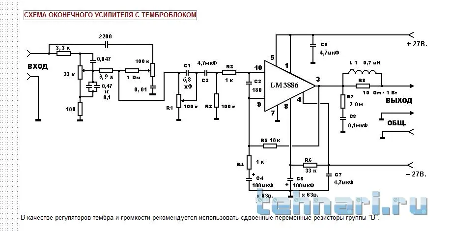

Валерий, в качестве эксперимента предлагаю попробовать такой вариант

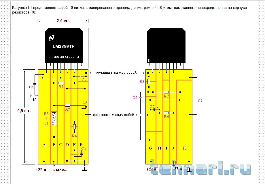

Плата делается на двухстороннем стеклотекстолите, дорожки прорезаются резаком, травить не надо. Темброблок собирается навесом на переменных резисторах. Группа В переменниках для отечественных резисторов, для импортных группа А.

Закончил правый и левый канал, схема осталась прежней , как у тда, ку=3, инверт, питание прежнее +-15. Заработало сразу и без танцев с бубном. Тепловой режим не изменился, радиатор (старые) чуть теплый. Звук другой, послушаю немного, отпишусь.
Посмотреть вложение 435352 Посмотреть вложение 435353
Классная идея!
А можно спросить, почему такой низкий Ку выбран?
Больше не надо, в моем случае, а для тда, это единственный способ выжать максимум возможного из нее по звуку (все остальные варианты не подошли). Минимум шума.
Для lm надо пробовать, но пока еще не все проверил, позже будет ясно насколько удачная замена тда, первые впечатления хорошие.

Платка под кабель, рабочий вариант.

На ходовые, изменения закончены. Это то, что тда не может, легко и воздушно, на низкоомную нагрузку (3,3 ома) при низком питании +-15 вольт. Из радикального, убран кондер в цепи mute, вовремя вчера прочитал, что либо он должен быть очень качественный, а если этой функцией не пользоваться, то достаточно и резистора, а еще лучше источник тока.
платка упростилась.

Уголок старый от тда и его хватает, платка c lm3886.
