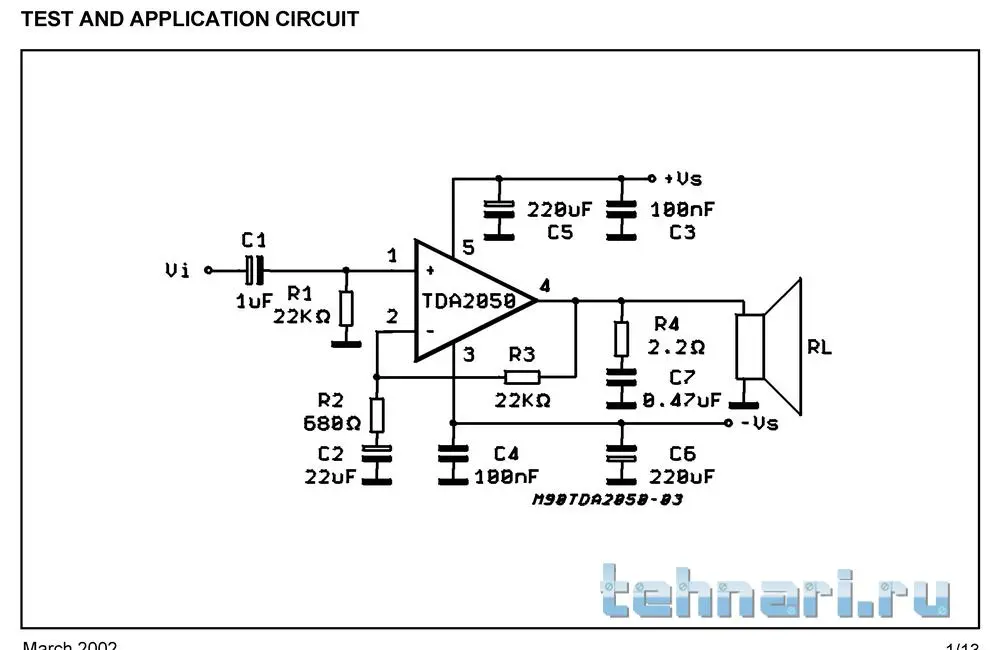

У TDA2050 коэффициент усиления сильно падает с ростом частоты и для получения более-менее приемлемой АЧХ усиление более 20 лучше не делать. Рассмотрим даташитную схему.
КУ=(R2+R3)/R2=(680+22000)/680=33
При таком усилении завал на ВЧ обеспечен.
Я обвязываю TDA2050 следующим образом:
R2=560 Ом и R3=10 кОм (или R2=510 Ом и R3=9.1 кОм)
Это главное изменение, обеспечивающее приемлемую АЧХ. Так как усиление снижено, для получения той же выходной мощности от низкоуровневого источника сигнала может потребоваться предусилитель. Уровня сигнала с ПК достаточно.
Дополнительно меняю следующее:
С1 - пленочный, а не электролит,
С2 - низкоимпедансный (покрашен серебром или золотом) выпаянный со старой материнской платы 100...2000 мкФ, напряжение даже 6.3В достаточно,
С7 - 0.1 мкФ
R1 - 47...56 кОм,
R4 - 10...20 Ом.
При качественной печатке и монтаже C7R4 можно даже не ставить.
При такой обвязке претензий к звучанию TDA2050 у меня нет. Далеко не хай-энд конечно, но для микросхемы вполне прилично.

Благодарю. Единственный понятный неспециалисту ответ) Просто пояснили-что и куда)) А я именно неспециалист)

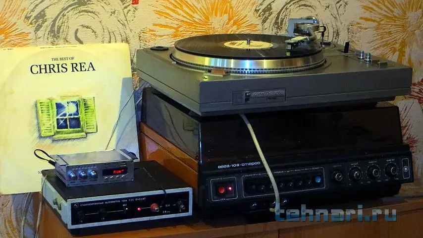

Есть у меня китайский усилитель на TDA 2050 (на фото слева). Сравнивал его звучание с УНЧ древней "Веги-108". Как источник был взят нейтральный Арктур-006. Создалось ощущение, что китайский TDA-усилитель, это плевок на звукотехнику. Плоский звук. Плоский как доска.
Да "цык" и "бум" есть но нет детальности. Каша - бесформенная и вязкая. Причем это все заметно, особенно после включения другого УНЧ. Так то кажется, что все вроде бы как нормально, терпимо
Вот и вопрос: это виновата RCL-обвязка этой TDA или эти микросхемы не конкуренты настоящим УНЧ?
    51.3 KB · Просмотры: 169
Так схема - то сделана по даташиту.
Этот вопрос, вообще, риторический.
Конечно не конкуренты.
