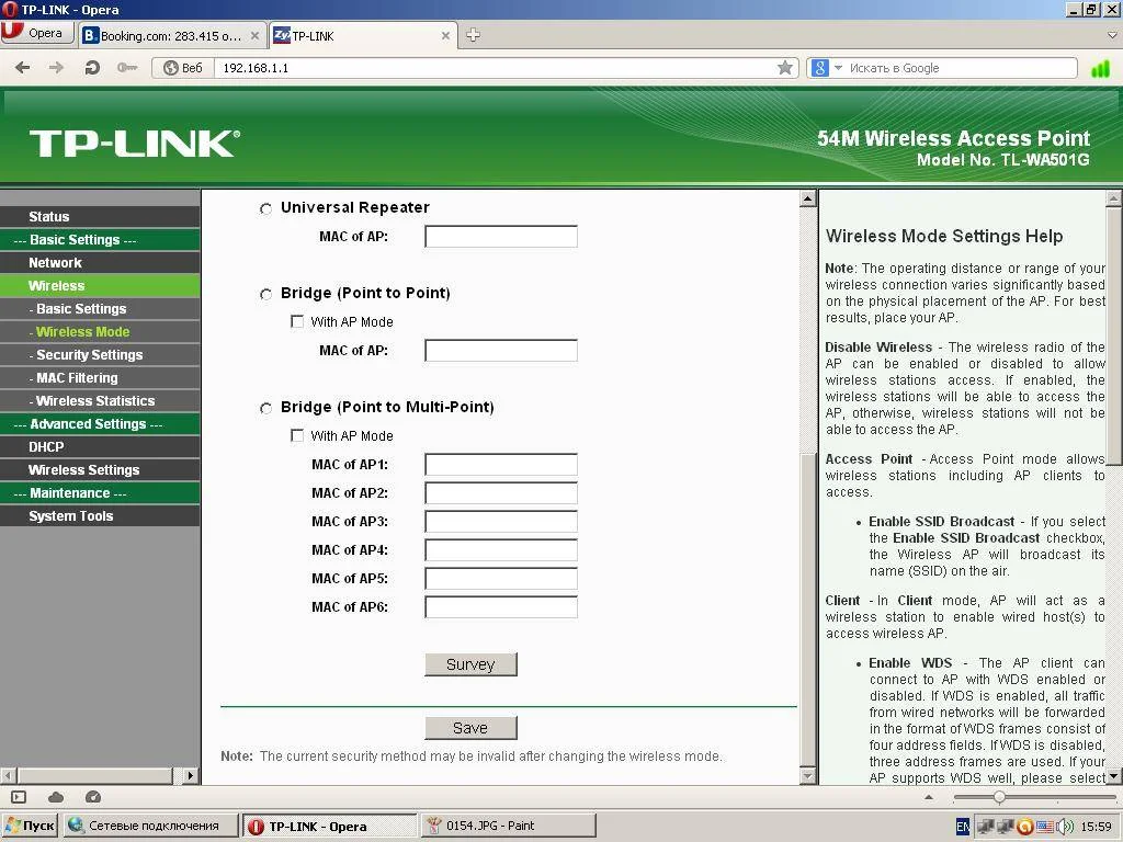

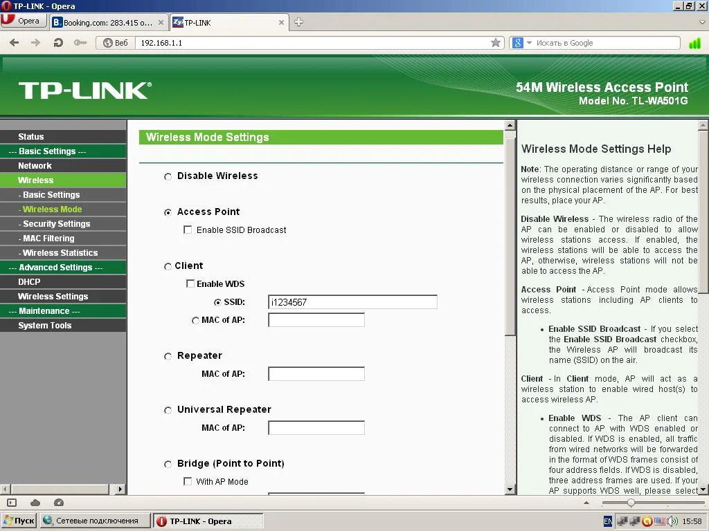

3. Acorp WAP-G с 1 единственным LAN выходом Прошивка от TP-Link, на 2-3 скринах, АНГ версии.

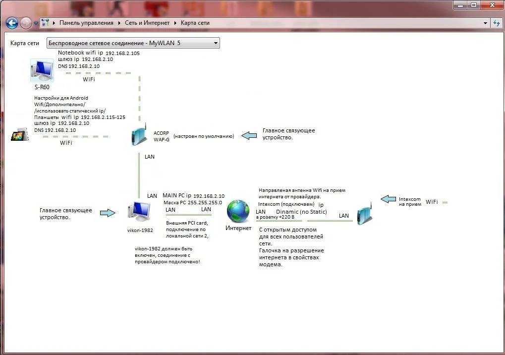

История: Система Acorp WAP-G работала как на скринах 1. С другой прошивкой. Информация вообще не важна, но идея такая работала.
НЕОБХОДИМО!: Чтобы компьютер с 2 сетевыми картами, принимал интерент от Zyxel внутренней сетевой картой. Далее через сетевую карту Realtek происходила раздача интернета по WIFI через Acorp WAP-G - желательно без паролей.
Приложение: Прошивка Acorp WAP-G на 2,3 скрине.

Подскажите кто нибудь в каком режиме должен работать Wifi Acorp как повторитель или точка доступа?
Решил проблему:сеть инета vikon.webp
