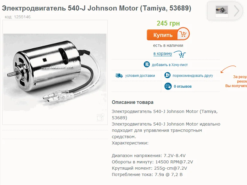

у меня вот такой мотрчик у меня вопрос(извиняюсь что лезу в чужую тему)но подойдёт ли тв-3ш для этого моторчика
    53.1 KB · Просмотры: 218
Нет, слабенький трансформатор для такого мотора
а если включить 2 таких трансформатора?подключить их как подключаютс катушки тс-180 тс-270 и т.д я так понимаю мне надо 60 ваттый транс? 7,9*7,5=59ватт
Ну посмотри на характеристики мотора: 8А х 8В = 64Вт, значит и трансформатор нужен мощностью не менее 60...70Вт
