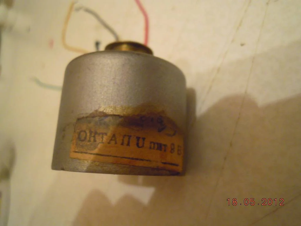

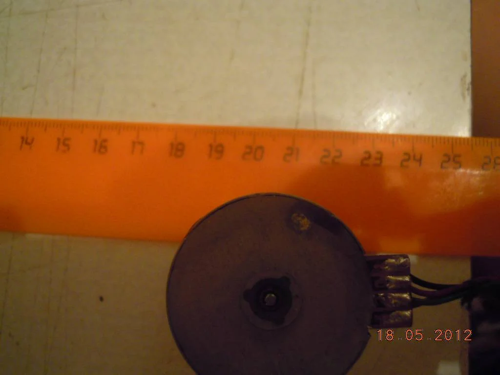

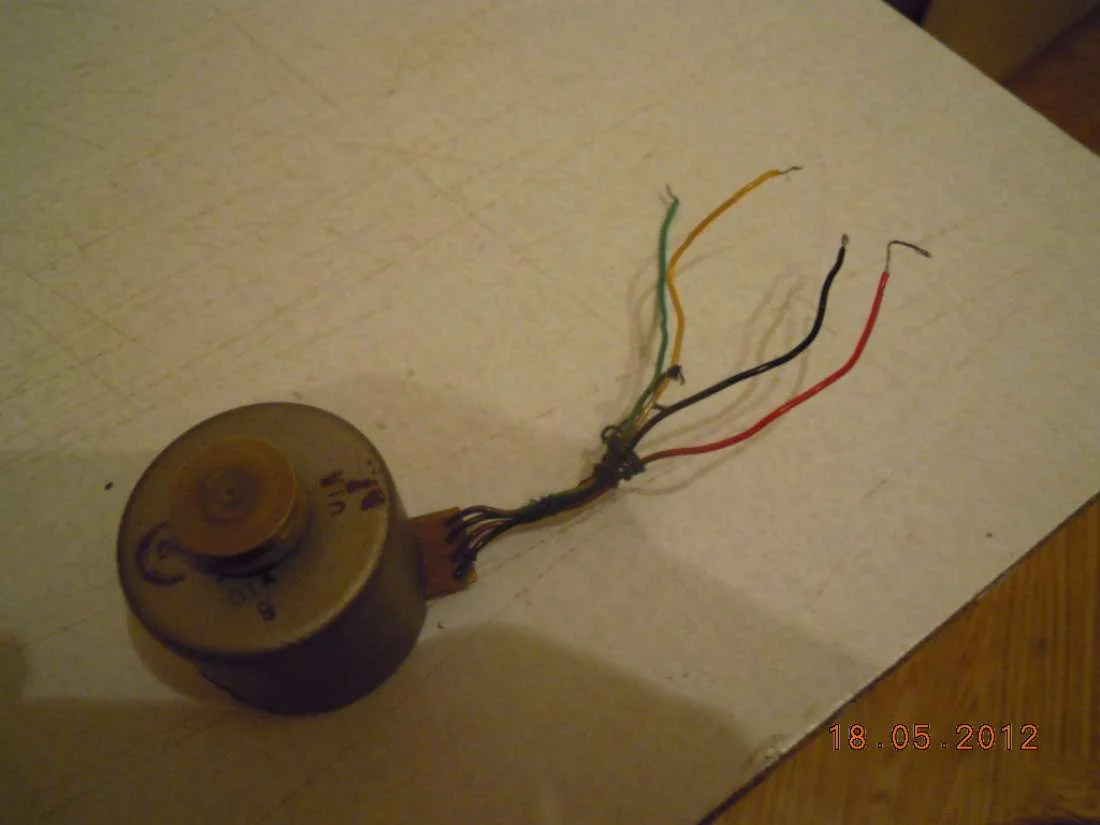

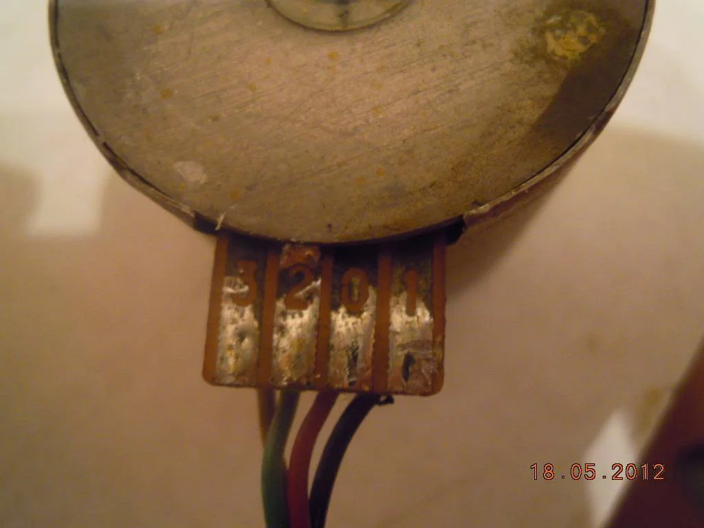

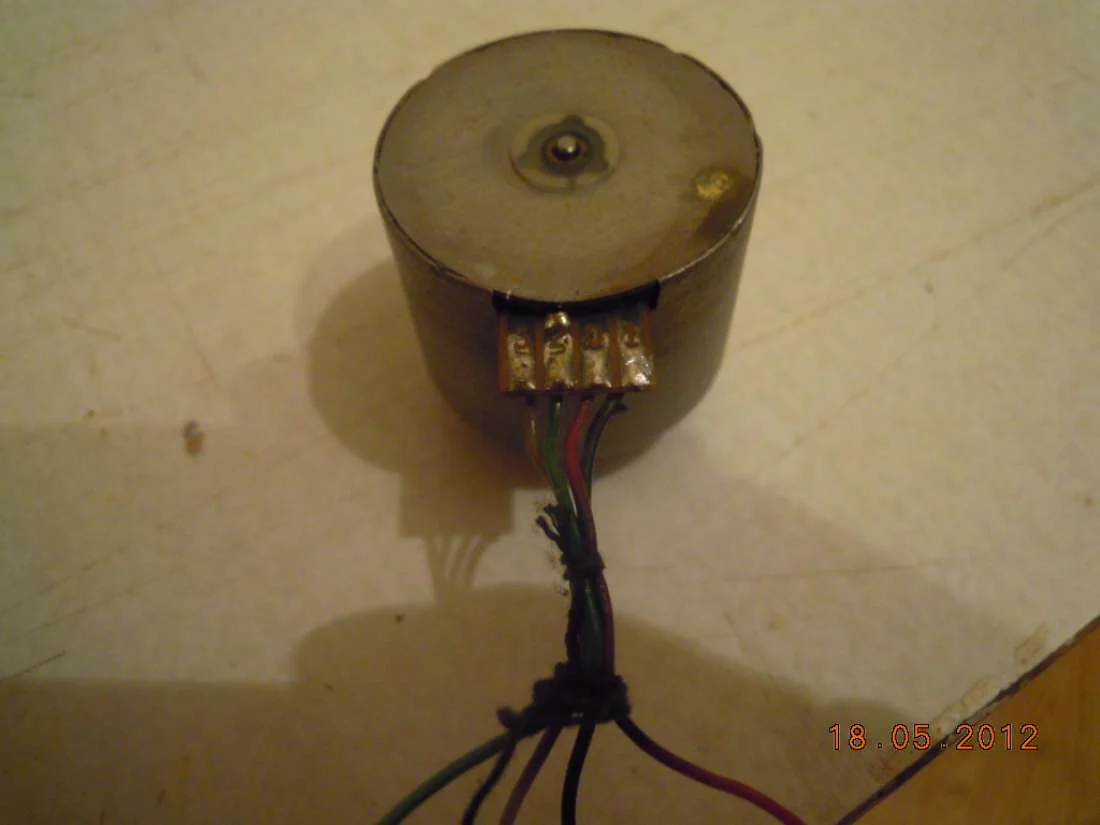

собираю сверлильный станок для сверления плат! в качестве привода хотел использовать двигатель от старого магнитофона Весна М330-С! если потянет конечно! проблема в том что там четыре контакта и не могу разобраться как подключить! напряжение питания 9 вольт! вот фотки:

Вероятно два вывода - питание, еще два вывода - регулирование частоты вращения, в этом двигателе, походу, стабилизатор частоты вращения вала встроенный.
все четыре провода прозваниваются, сопротивление одинаковое 14.4 ома! подключаю к кроне любые 2 провода, двигатель дернется и останавливается, пробовал крутануть, все равно останавливается! пробовал по разному подключать, перебирал провода результат тот же
Он трёхфазный. Помнится, там типа трёхфазного генератора "линеечка" на транзисторах была.

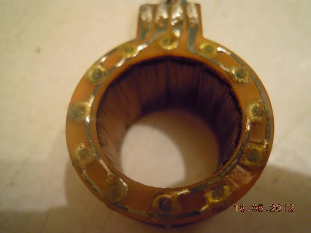

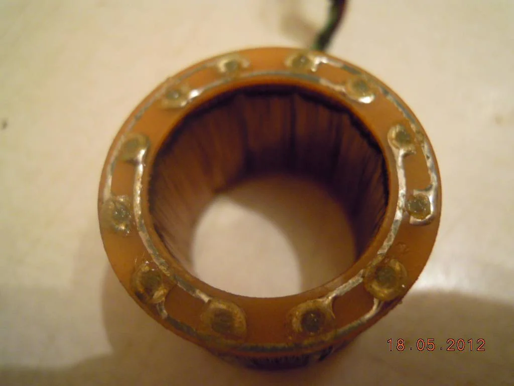

я его разбирал, кроме катушек ничего нет, вот фотки катушек:

Действительно трехфазный:tehnari_ru_211: Ищите соответствующую платку от магнитофона, без нее работать не будет.

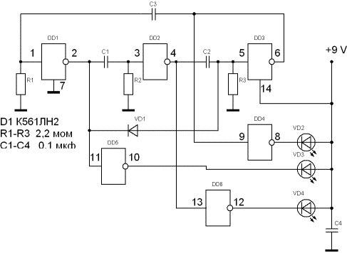

Либо, как в родном варианте в магнитофоне; либо на 561ЛН.. трёхфазный мультивибратор с транзисторами-ключами. В книжке Шило по моему должен быть.

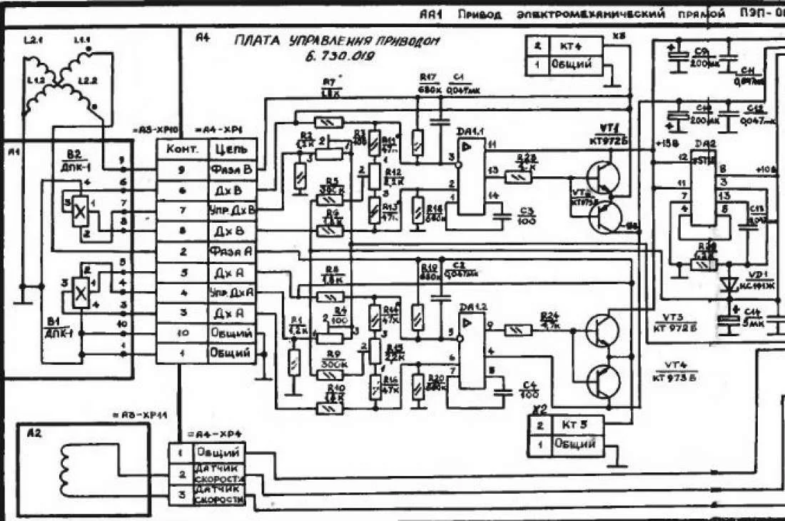

Можно посмотреть схему генератора в схеме на этот магнитофон.
Можно схему за основу взять и к выводам : 6, 8, 12 транзисторные ключи подключить.
Картинку загрузил. С URL не получилось.
