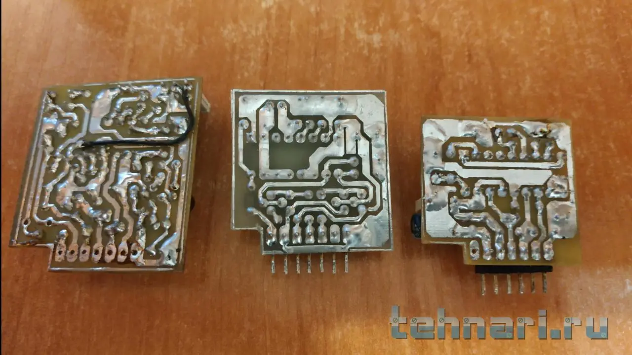

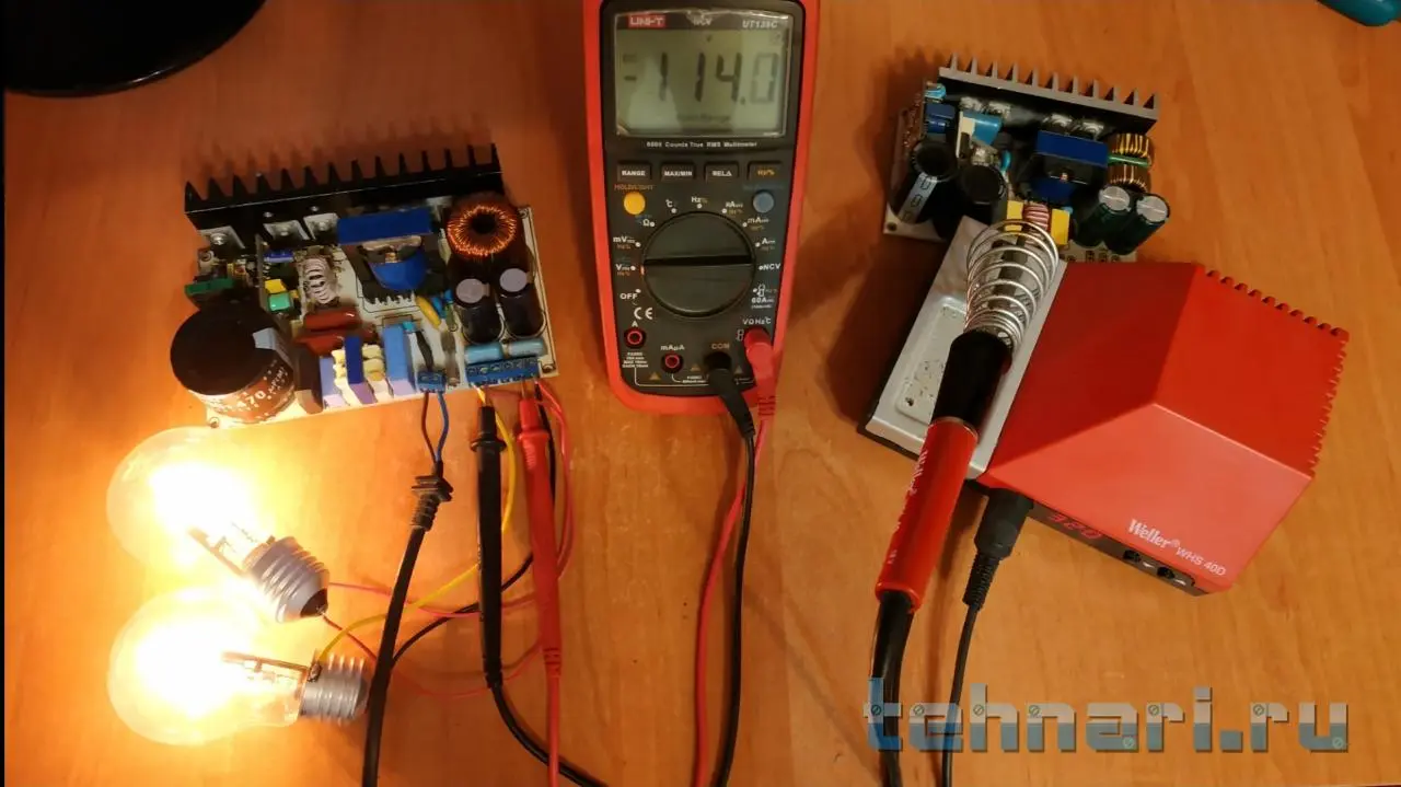

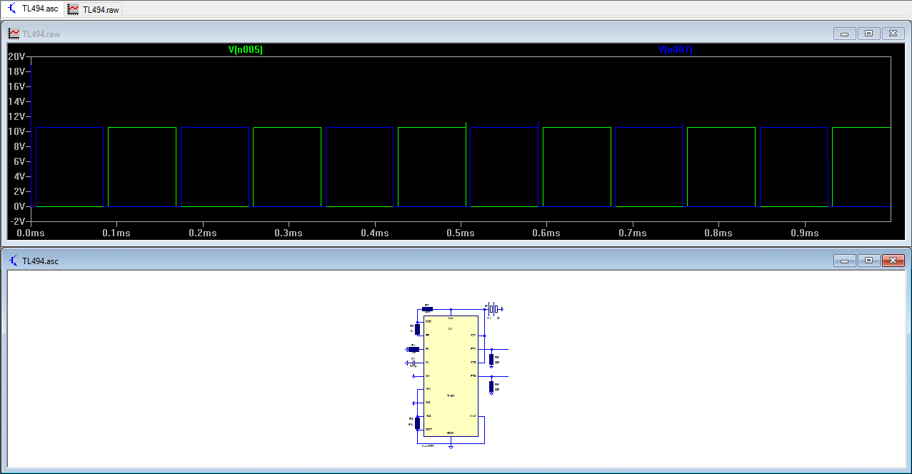

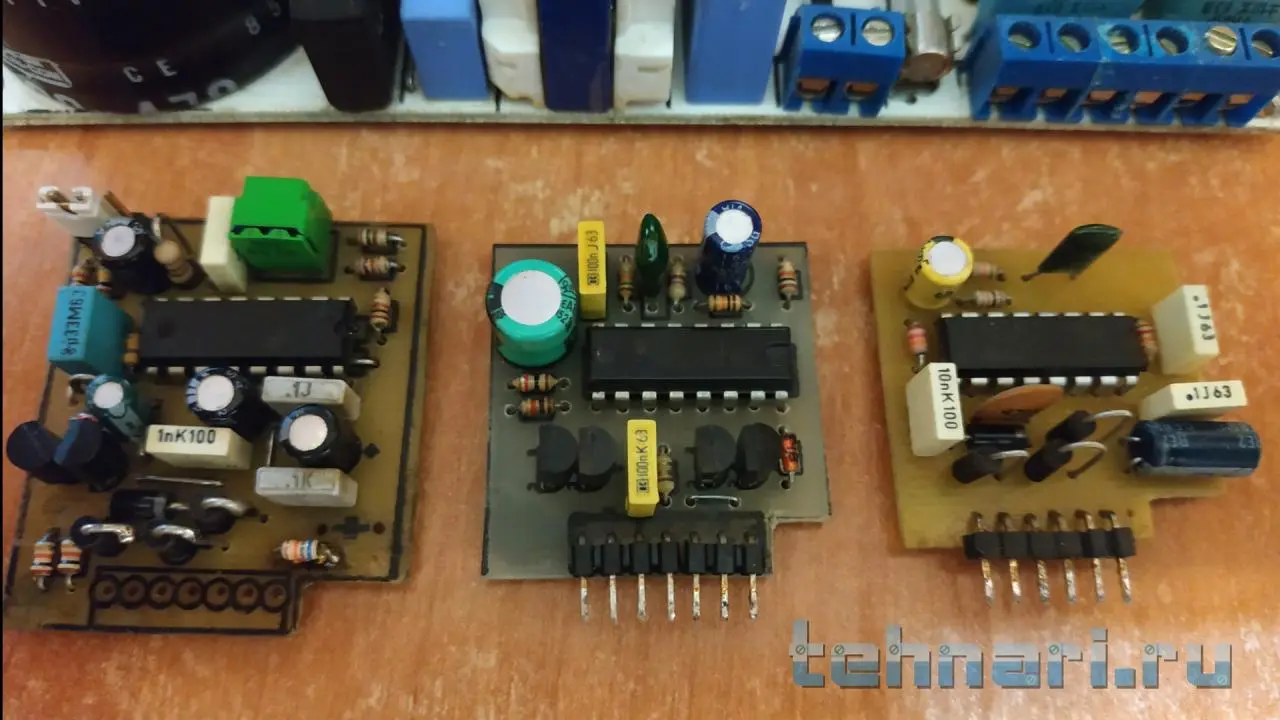

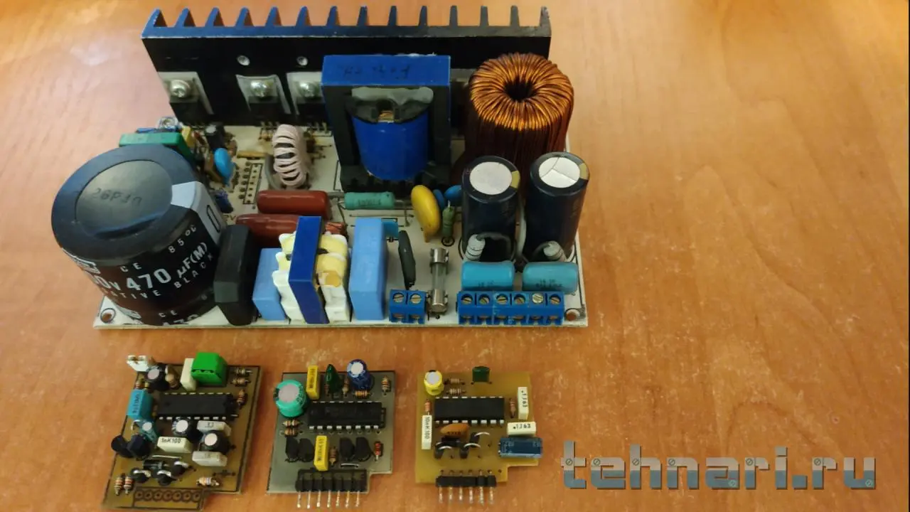

Ну вот, как и обещал, пересобрал плату ШИМ-контроллера с SG3525 на TL494. Ну что могу сказать - полёт нормальный, хотя в принципе сомнений что взлетит как раз и не было. Осталось прикрутить защиту (обязательно) и стабилизацию (по желанию). На фото три контроллера, слева направо: 1) на KA3525 со стабилизацией, регулировкой напряжения (в некоторых пределах) и возможностью внешнего управления; 2) свежеслепленный, на TL494; 3) на SG3525, без стабилизации. Нагрузка для проверки чисто символическая, две галогенки на 220 вольт по 42 ватта

Тимур схему давай, будем поглядеть, а так на картинках, как на пальцах , однако ... :D

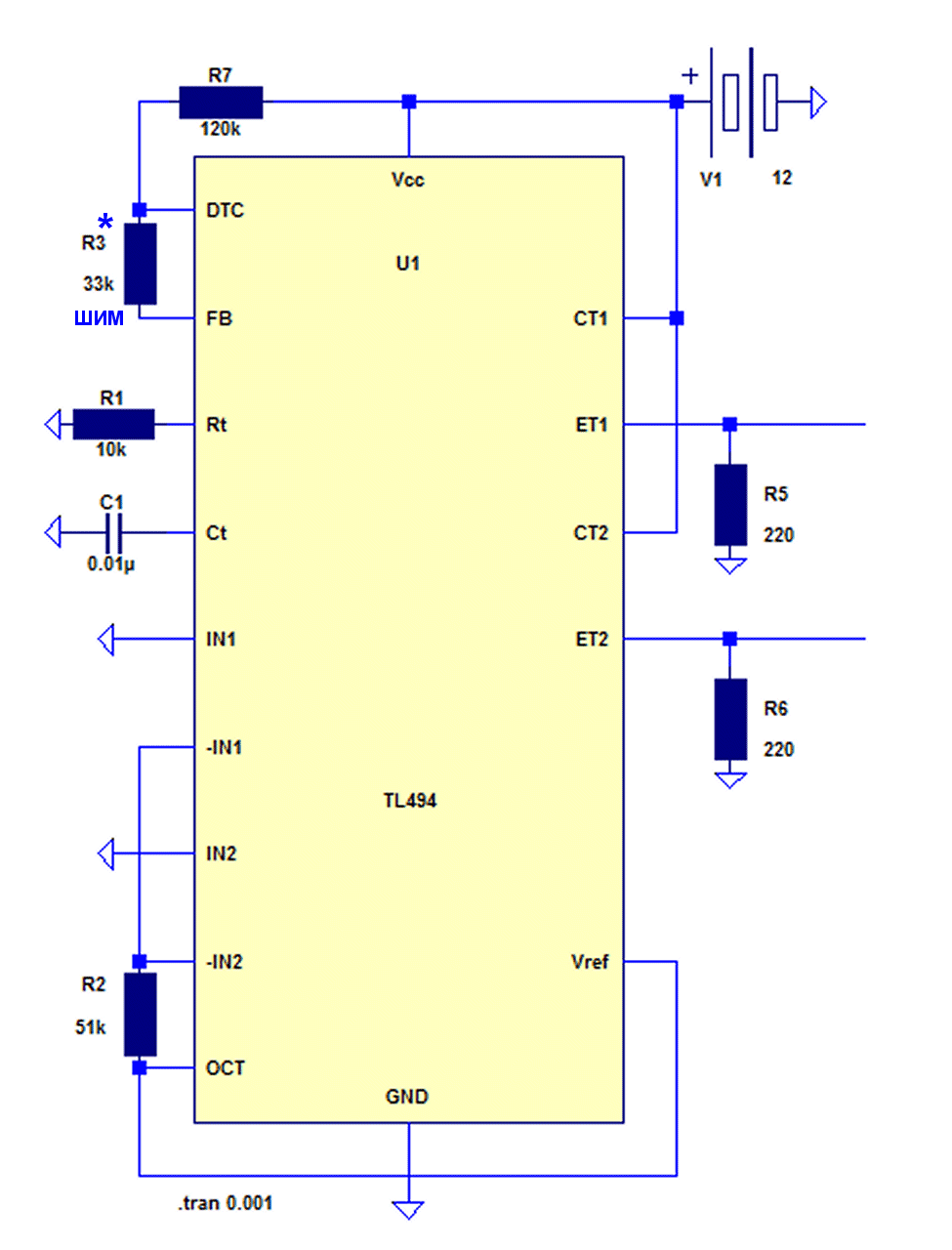

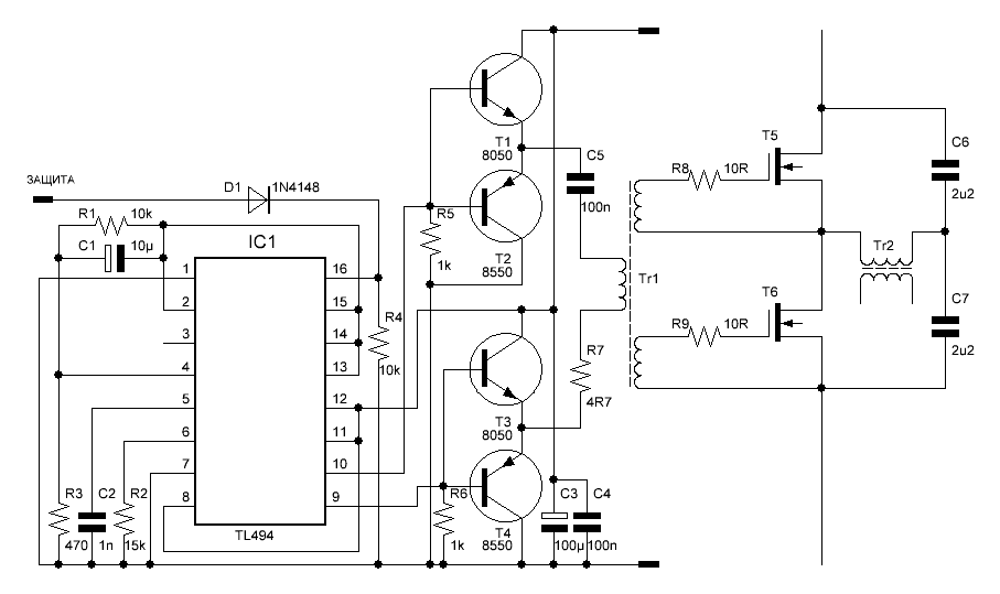

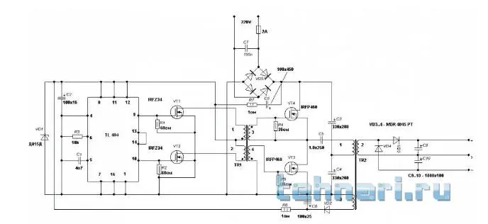

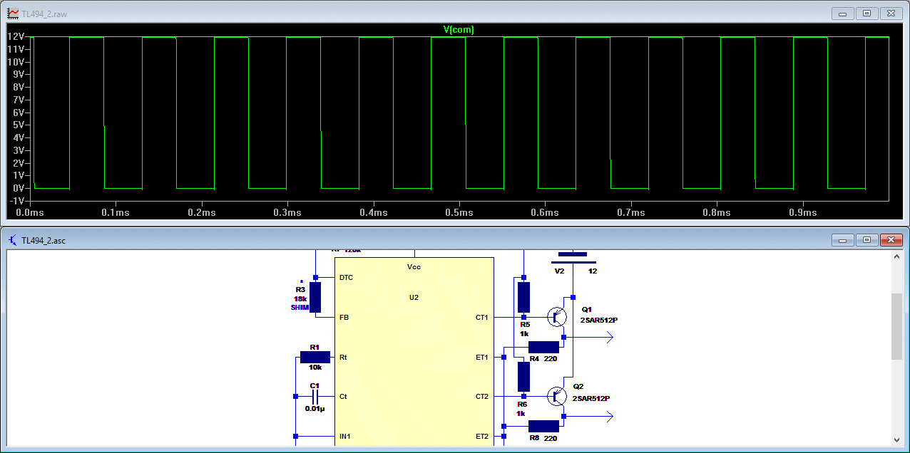

Схема из инета, у меня эта схема качает пушпул на восьми IRF3205, только в повторителях стоят КТ814/КТ815. Здесь же выходы повторителей нагружены на трансформатор управления затворами, а транзисторы у меня стоят вообще слабые, 2N5551 и 2N5401, поставил что было под рукой. К точке "защита" можно присобачить триггер, с управлением от трансформатора тока. Силовую часть посоветовал бы собирать по схеме Сергея (Sergej), он вроде бы заходит на форум. У него есть очень хорошая печать для силы на 900 ватт. Вместо субмодуля управления на SG3525 можно поставить субмодуль на TL494, конечно после дорисовывания схемы защиты

Тимур, это не ИИп, это инвертор, а меня интересует организация питания TL494,
а тут 12В и все ?... :(

Чёй -то у нас не сходится , 494 - инверторная .
А автор просил не инвертор , толи лыжи не едут , толи я еб ...ый .

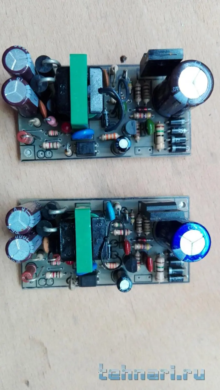

Мне они бесплатно обходятся, и в ремонте проще для меня. Да и неубиваемые они выходят. Делаю сейчас на дросселях от электронных балластов ЛДС. Габаритом чуток побольше, где-то 3,5х6 см, но ватт 10-15 уже можно выжать. Ну и на любое напряжение могу намотать, даже на два выхода, если надо

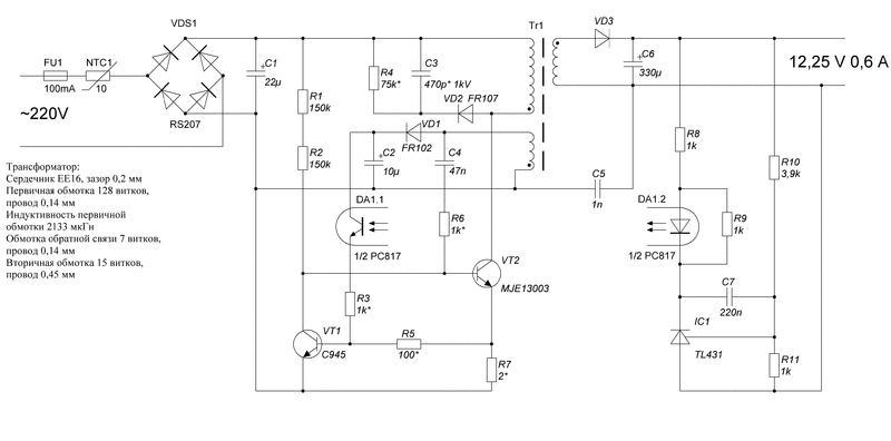

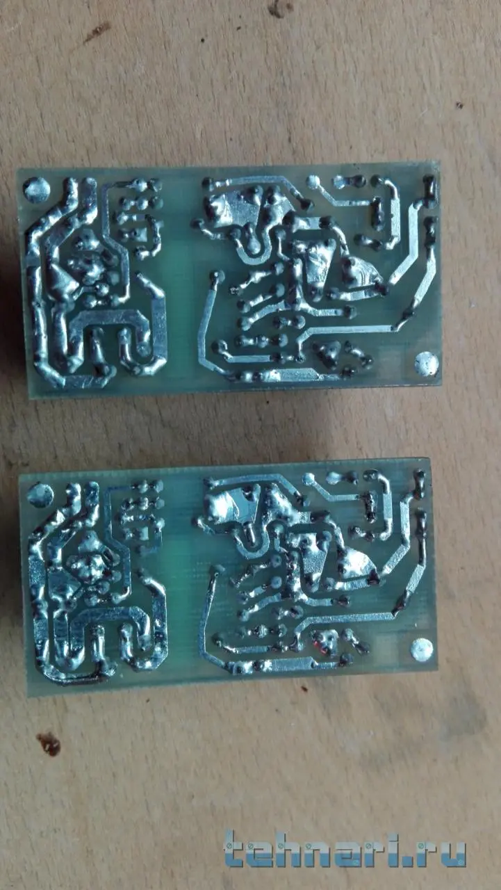

Вот такие дежурки выходят. В новой версии платы транзистор развернут к краю спинкой, и диод стоит в корпусе ТО-220, т.е. можно их сажать на общий радиатор. Эти две посчитаны на 12 вольт 1 ампер

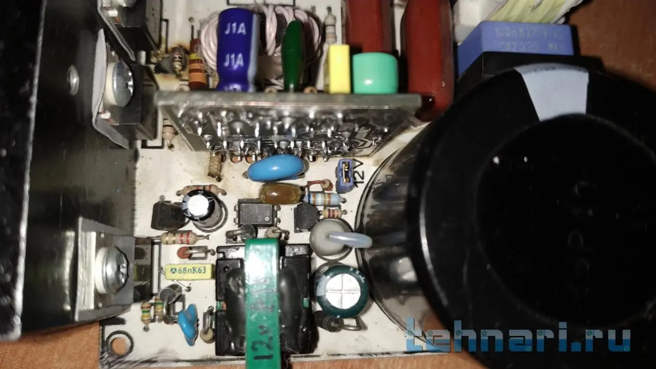

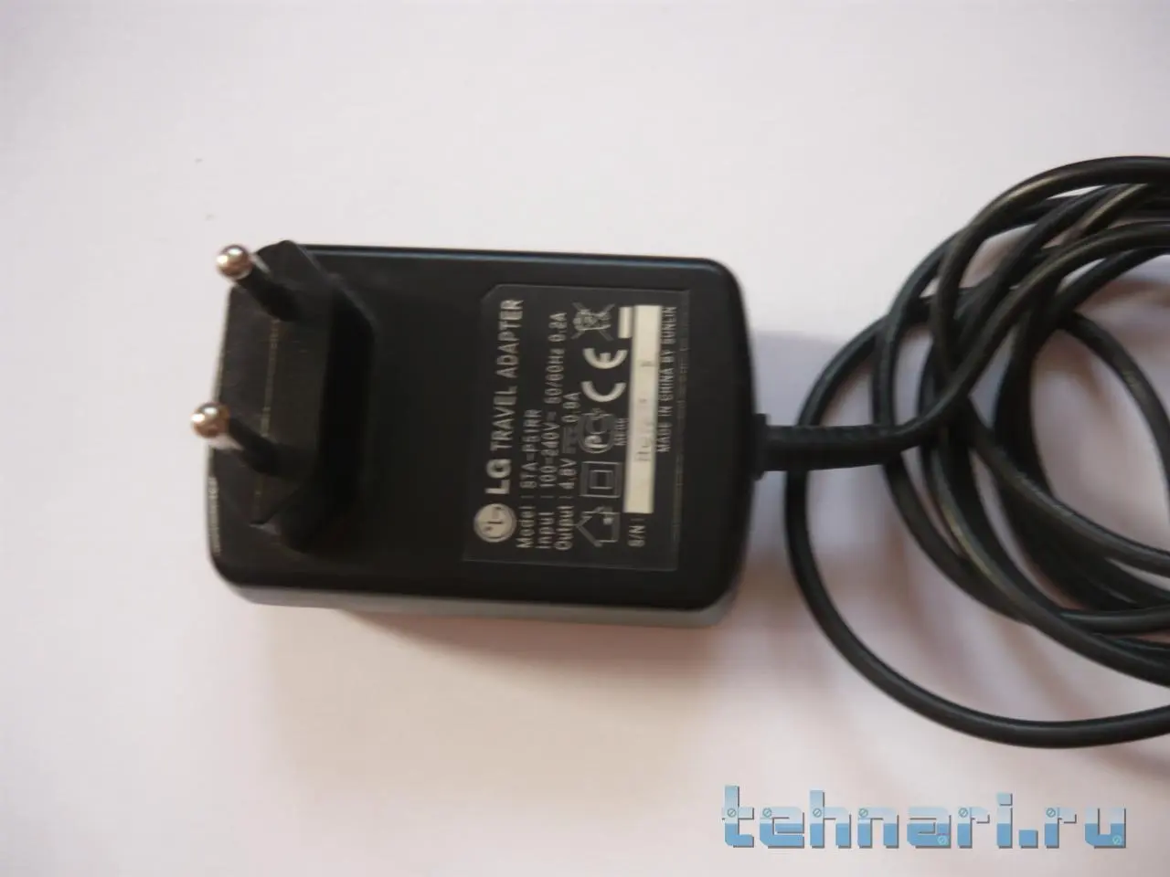

Я последнее время занимаюсь переделкой зарядок от старых патифонов , вот к примеру корпус большой , а параметры - так себе , можно туда что-нибудь по конкретнее внедрить .

Тимур, очень интересная схема, однотактник 13003, тиристор + оптрон
(гальваническая развязка) видимо защита. Только не понятно, почему
плата на заводскую похожа ?... :)
Возьми за основу схему Тимура, она должна туда влезть, а трансформаторов и
ключей 13003 в балластах ЛДС полно ... :)
Просто маску нанес с лицевой стороны, ну и текстолит зеленоватый, я использую "рыжий" (закупил когда то давно на алике, была скидка процентов 90 на него у продавца одного.

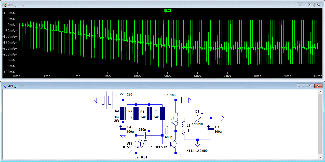

Ну на два выхода смысла нет пока, или 2 х 7 Вт. Мне тоже интересно использовать куда нибудь, то что валяется под ногами. А этих балластов просто не мерЯннно, на производстве. Летит как правило один из ключей, второй остается (последовательно). Хлопцы из двух один собирают. Я тоже под эту дудку мудрю всякие мульки. Вот у меня в голове сидит одна идейка. Смысл тот же самый ... :)))
Должна качать также как эта Кытайская (фото показывал выше), кстати она стоит всего пачку сигарет ... :)))
Предварительное прощупывание дает хорошие результаты. Надо смотреть в железе. Правда без защиты как у тебя, но и размер в два раза меньше ... :)
Запускается хорошо в 5 mS, стабильна, как ты говоришь не убиваема ... :)
