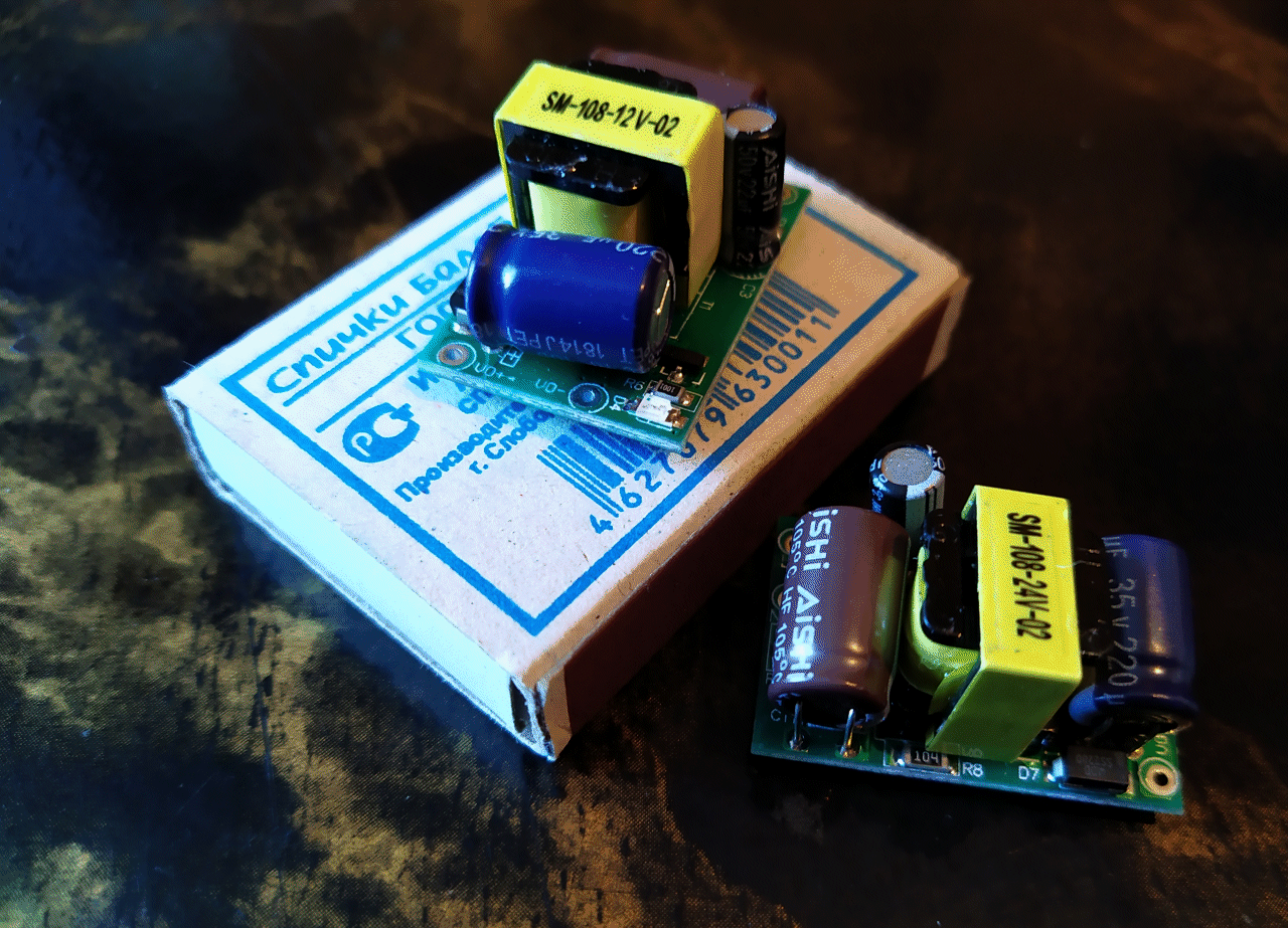

Я уже определился с организацией питания генератора и драйверов ключей. Сейчас не мучаюсь самоподхватом предварительного питания (как говорят дежурка). Сейчас есть маленькие ИИП 12В, которых влазит 2 штуки
в спичечный коробок, ток 0.8А, этого вполне достаточно для питания генератора и драйверов, остается только подцепить ключи и трансформатор и все ... :)

Ты не понял, то блок питания для ИРки и драйверов, без нго будешь организовывать самоподхват по обратной связи ... :)
