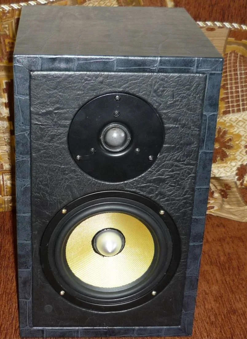

Здрасте всем, давно ничего не мастерил, в голове летала идея о изготовлении колонок на работу, так как мои перделки там надоели, на них только электронную музыку слушать можно, остальная превращается в кашу.
Такс, "проект" должен получится дешевым, не слишком замороченным, т.к. колонки будут стоять в мастерской, а там на них будет ложиться куча тонера, грязи да и краску могут пролить :tehnari_ru_203:
Порыскав на местном форуме, нашёл почти решение "Вега 15АС-404" но без корпусов, только лицевая панель, фильтр и динамики, за всё про всё 300р.
Забрал их... привёз послушал, так как они были без корпусов, а у одного динамика центрирующая шайба была крупной сеточкой, вобщем керн был забит грязью прилично, естественно динамк хрюкал, пришлось расклеить, вычистить, отцентрировать, теперь поёт чисто, фото не делал, было было на работе.
Корпус:
Решено было не изобретать велосипед, нашёл размеры оригиналов, пересчитав, под толщину ЛДСП 16мм, корпус так, что бы внутренний объём не изменился, сделал чертёж, сгонял в цех, напилил. Силикон, саморезы имеются, потому-
Затраты: 0р.
Усилитель:
Для этих колонок вполне хватит всем извесной TDA1558, нарисована печатная плата с нуля, реализовано плавное включение, размер увеличен чтоб плёночные конденсаторы и электролитический конденсатор на 10000мФ, легко встали-
Затраты МС-140р, Кондёры плёнка и керамический были, Кондёр эл. 100р, радиатор от старого слотового процессора был, текстолит был итого: 240р
Ещё предстоит смастерить БП, докупить ткань для грилей и подумать над отделкой корпусов, так что это удорожит проект, думаю уложиться в 1000р за эти деньги путнего в маг-нах у нас не купить, так что овчинка стоит выделки, на сегодня всё, спасибо за внимание:tehnari_ru_953:

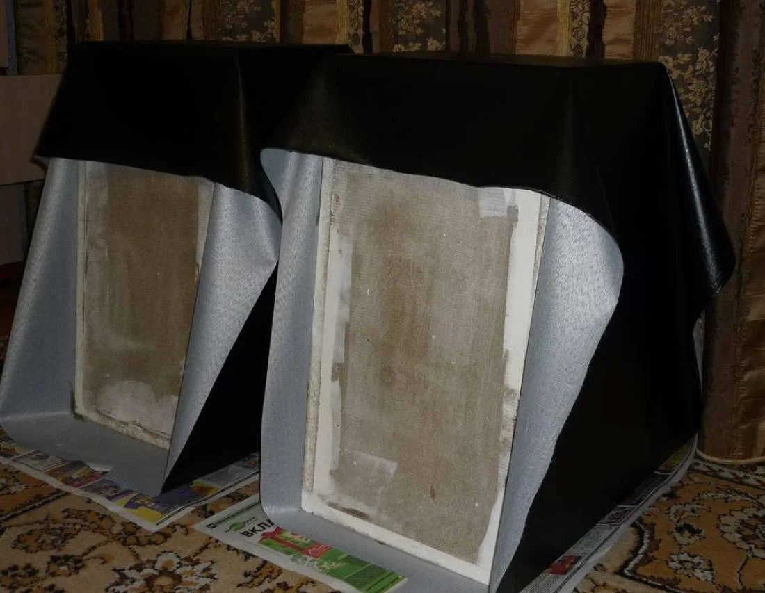

кстати собрал "коробки", пилили мне их в другом цеху, ужасно напилили, если честно, пришлось скручивать и обильно всё проклеивать, решил обшить старым добрым карпетом, чтоб не было видно этого кошмара, скоро будут фоточки

Я в таком случае промазываю изнутри все стыки герметиком автомобильным, чтоб меньше клеить! А вот снаружи чем обшить еще не придумал...
Карпетом, в рабочем помещении... я думаю ты Дим понимаеш что про легкую очистку от пыли/краски и т.д. можно забыть... :D
я много раз обклеивал винилис кожей (идёт на обтяжку мебели и салонов авто), практично и прилично, клеил на клей 88
Можно еще самоклейкой :)
Отечественный кожзам понадежней будет к температуре, выцветанию и царапинам, чем китайская самоклейка.
Парни, вы забываете про одну из главных целей сего проекта уложиться в 1000р... :)
мебельная винилис кожа при ширине 1400мм стоит 80-170р за 1 п.м. на эти колонки 1,5 метра за глаза, ну банка клея ещё 150р который уйдёт по любому потом
у меня 1кг уходит за полгода на всякую фигню, я его выливаю в пластиковую бутылку гвоздик забиваю в крышку который используется как затычка, и клей не сохнет и в любое время можно удобно намазать
надо будет поискать такой кожзам, ни когда не пробовал им обклеивать
проще с кожзамом когда есть накладки:
или панель вставляется:
