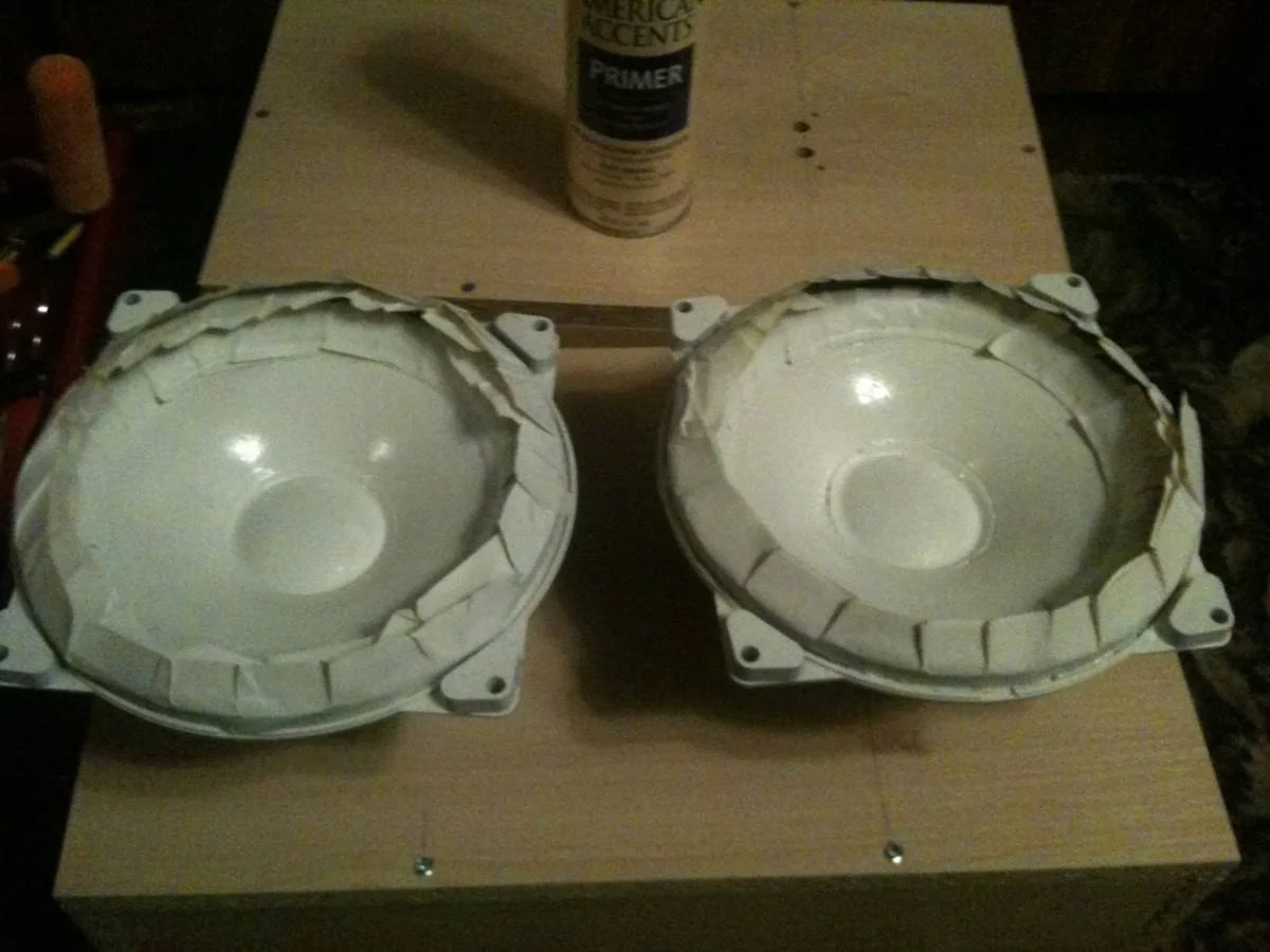

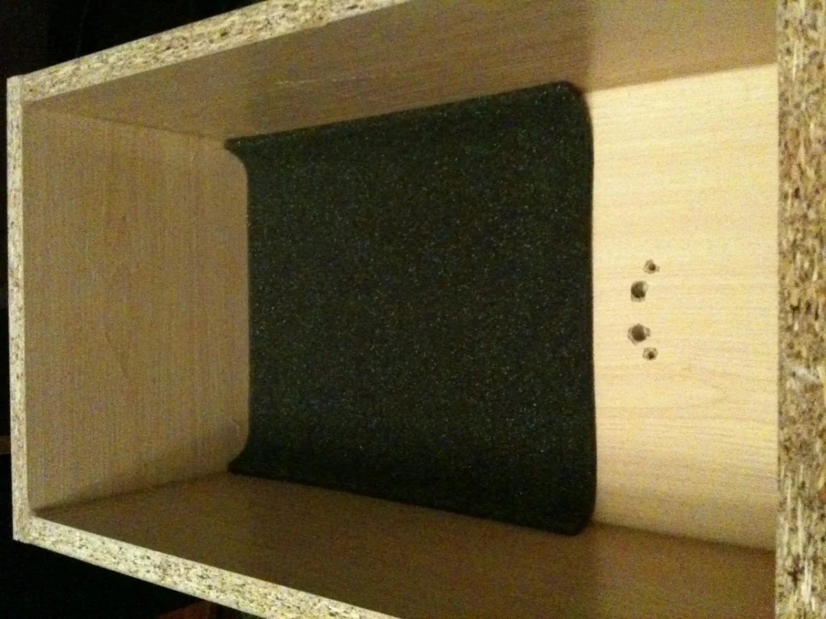

продолжаем, задемпфировал, проклеил и скрутил коробки, динамики решил покрасить, красил грунтовкой белой, несколько тонких слоев, даже если после этого немного упадёт звонкость СЧ-это даже к лучшему, ибо очень звонко они играют СЧ
Чуйка точно упадет, добротность выростет.
то есть Qts уменьшается? это ведь благотворно сработает на отдаче НЧ...
то есть такой покраской дин убивается окончательно?
Ну в целом ты ему лучше не сделал, только внешний вид выграл.
Но в данном контексте проекта - не надо парится.
Общая добротность выростает (за счет механической) - это благотворно сработает на бубнении.
бубнении на какой частоте? как его снизить? демпфирование?
Из за возросшей жесткости диффузора упадет отдача именно на НЧ.:)
Тут еще работает фактор увеличения массы подвижной системы и изменение зональной жескости дифа.
Ага синтепоном, поролон вытащи - он там не работает.
заполнять распушенным или делать подушечку?
Хорошо, сделаю, спасибо за советы Юр

На эту тему, о жесткости диффузора, можно долго спорить, ведь делают же динамики с алюминиевым дифом, уровень нч от этого не падает
юрий, вы уже знаете, что с наполнителем полиуретана я с вами не соглашусь
Распущенный комок в центр. Массу на слух.
это добре, так и есть
этим динамикам не повредит, а краска, вес которой исчисляется миллиграммами в сравнении с клеем которым клеят даже фирменные головки...это ни что, это всё происки аудиофиллов, что ставят золотые коннекторы сами не зная куда и зачем
вот это извините полная фигня, чем более жёсткий диффузор тем более мягкие и чёткие НЧ, это из своего опыта, головка конечно должна обладать хорошим кпд
Ваше право! Мое мнение базируется на расчете методом конечных элементов и подверждении результатов измерениями ватерфола.
блин не так выразился вчера, я имел в виду не наполнитель, а внутреннюю отделку стенок...
для наполнителя он конечно же не годный
