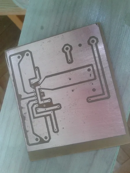

А сплав Вуда не имеется в доступе? И температура плавления низкая, и крепкий после застывания... Да и аналогичных ему тоже немало есть.
угу... в Розе хорошо лудить тоже, в кипяточке и красиво так получается, ровненько
Я не искал различных флюсов, всегда пользовался либо канифолью, либо кислотой :)
А вот как всё делалось. Как я был счастлив когда печатка получилась (первую испортил, перегрел утюгом, бабахнула и расслоилась).
Вытравленная плата вверху имеет небольшой брак, но для меня, для первого раза -- это просто круто! :) А вот на последнем фото ужас лужения! :( Ничего не получилось лучше :(((
Кстати, тему читал, и тут говорили, про входные конденсаторы X2. Я не нашел пленки другой, одна керамика. И эти кстати 0,47. Много? Пока попробую. Или менять сразу?

басить по жирнее будет :) Насчёт лужения, могу идею подкинуть, нужно просто прогреть платку над эл. плиткой (либо газовой плитой, но тут нужно постоянно двигать над пламенем, чтоб не сжечь) олово расплавится и станет ровным покрытием :)
Про Розе и Вуда сегодня читал -- для меня это открытие, никогда такого даже не слышал. Но у нас такого врятли найти. Сегодня пытался -- никто не понимает даже о чем я говорю.
Меня жена с моими паяниями и травлениями и так скоро на улицу жить выгонит :) Это надо пробовать когда в деревню поеду. Спасибо за совет, попробую. А вообще, хоть я и не профи, но мне кажется это припой голимый. В школе лудил и вроде ничего. Сегодня отыскал первый свой блок питания регулируемый -- в 100 раз лучше залужено! Хотя текстолит это тот же. Я его (текстолит) знаю более 20 лет, а сколько ему на самом деле -- страшно подумать!

кстати при ЛУТ если тонер где-то не перенёсся, можно перманентным(для CD) маркером прокрасить, под ним тоже не травится
да я не против, пиши тут, удачной сборки!
про маркер. Я рисую дорожки лаком через шприц. Получается маркером тоже можно рисовать дорожки?
Я не нашел тогда маркера нормального под рукой. Все были высохшие. Я подрисовывал лаком для ногтей. Но видно мимо :) А маркер куплю обязательно, это же гораздо удобнее.
я правда не уверен выдержит маркер перекись водорода, но в хлорном железе прекрасно держится
в купоросе держится, в перекиси тоже (это я о несмываемом маркере) :)
