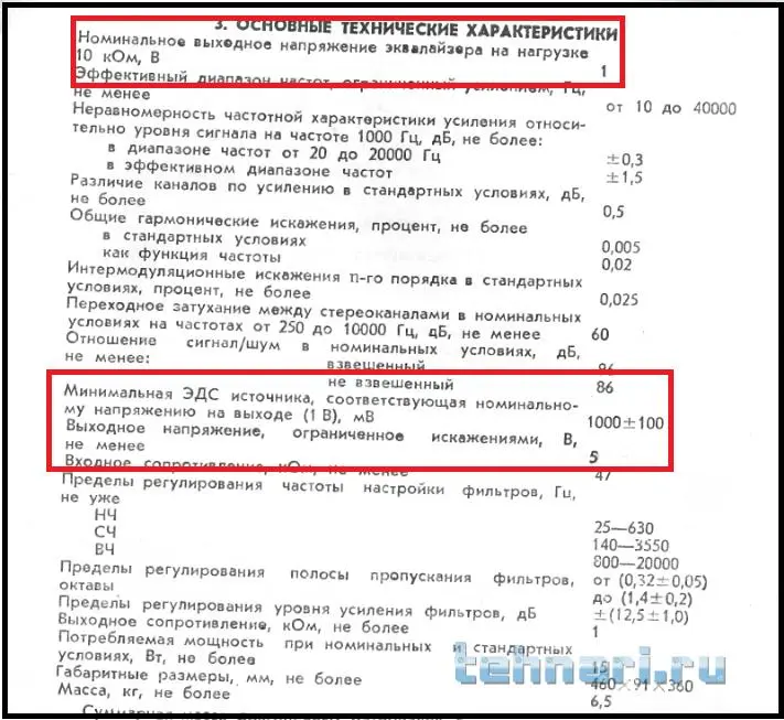

Выходит что весьма полезная вещь. А что вы скажите по поводу входного уровня сигнала и выходного? Или оно 1:1?

Как правило эквалайзер включался между предварительным и оконечным усилителями, а там уровни порядка 0,775 вольта
    51.6 KB · Просмотры: 140

Да ладно, и хде же эти характеристики смотрел-то ???
А это, что накалякано ???????
Там накалякано выходное.
Этот эквик шел в комлекте ,как прослойка между предом и мощником.Поэтому меня интересует чуствительность по входу.Например корвет004, при подключении сидиплеера уходит в перегруз,т.к. у него по входу 250мв.
Должно быть надо, для начала, вернуться за парту в школу и научиться ВНИМАТЕЛЬНО читать. :tehnari_ru_707:
Для тех, кто в танке - ткну носом - tehno001
Второй отмеченный пункт как раз таки про уровень на входе
или, стесняюсь спросить, нет понятия, что такое "ЭДС источника" .
