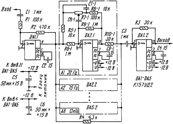

Можно ли каким нибудь образом вставить схему эквалайзера в обратную связь операционного усилителя, я где то слышал о том, что ООС тоже влияет на частотные характеристики усилителя!
Пример такой схемы

Это, по сути, активный регулируемый полосовой фильтр, в котором как раз и используется ООС. Коэффициент передачи такого эквалайзера, в отличие от пассивного, больше единицы и диапазон регулировки, как правило, больше.

Спасибо разобрался
