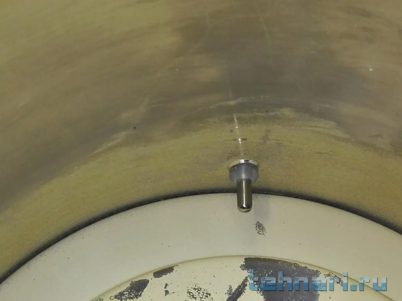

После включения щелкает реле, включая на пол секунды ТЭН и выключается. В подобной теме пишут про возможность не корректной работы кондёра, но не может ли быть тарбла с термопарой?
    33.1 KB · Просмотры: 155

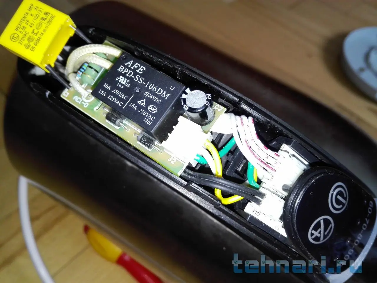

Конденсатор заменил, термопару проверил, по прежнему не работает. Есть идеи?
    122.7 KB · Просмотры: 750

Судя по светодиодам, напряжение питания снижается при включении реле, тут ( tehnari.ru/f117/t105998/ ) благодаря Вашей помощи вопрос был решен заменой конденсатора (у меня стоит 10вольт на 1000мф), может стоит заменить его на более мощный?
на более мощный?
Просто на новый. Чаще в таких блоках увеличивается внутреннее сопротивление. А вот увеличение ёмкости может нарушить режимы и даже ухудшить общие характеристики.
Ещё: D8 я бы проверил или сразу заменил.

Давняя тема, но тоже столкнулся с такой неисправностью, помогла замена фильтрующего силового конденсатора номинал оригинала 0,56мкФ 275в х2, замерил его емкость, когда выпаял, она была 0,073мкф. Заменил на 0,47мкФ 275в х2 расстояние между ножек 15мм и все заработало. Фото нужного конденсатора прилагаю.20210426_105827.webp

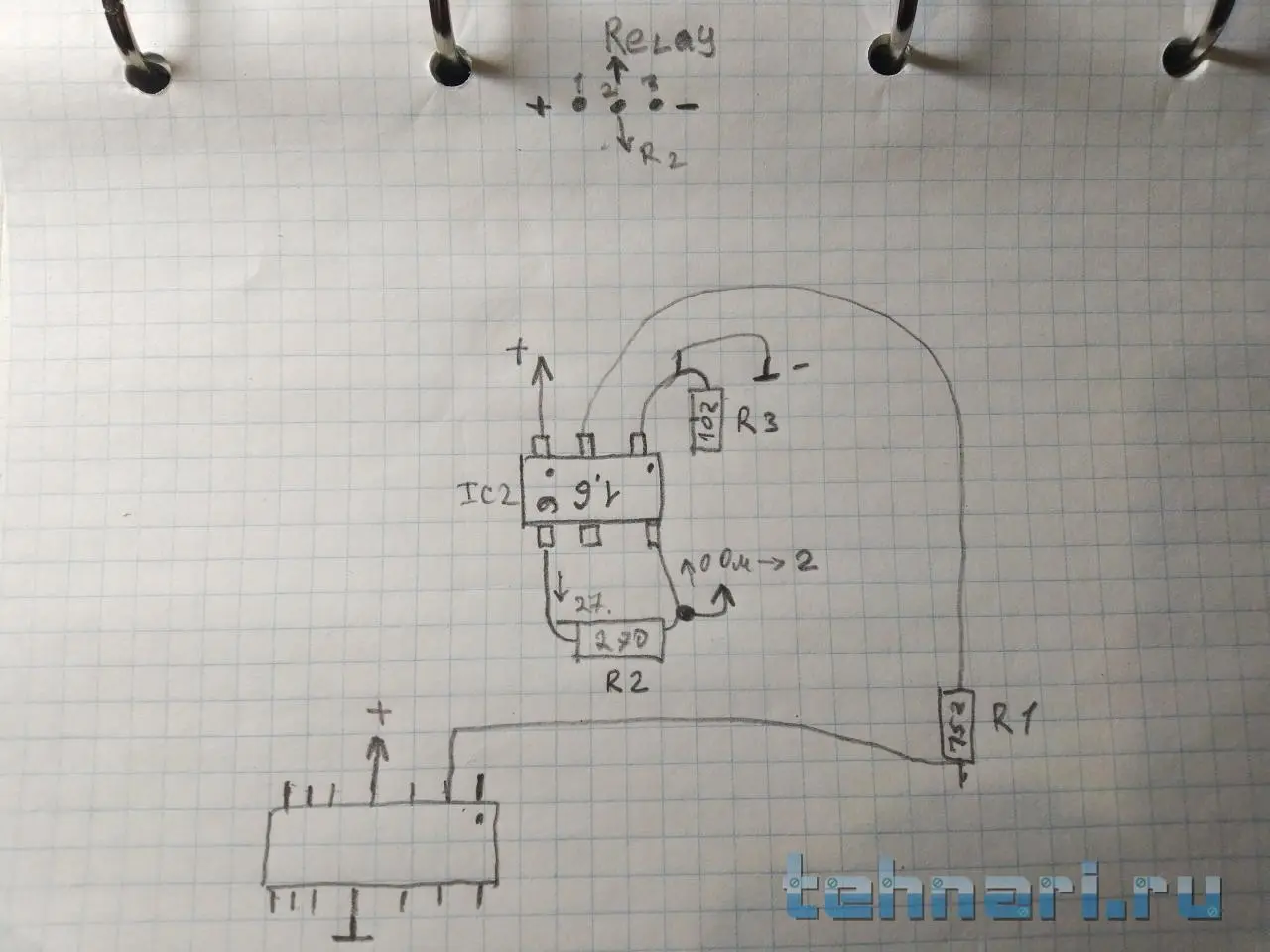

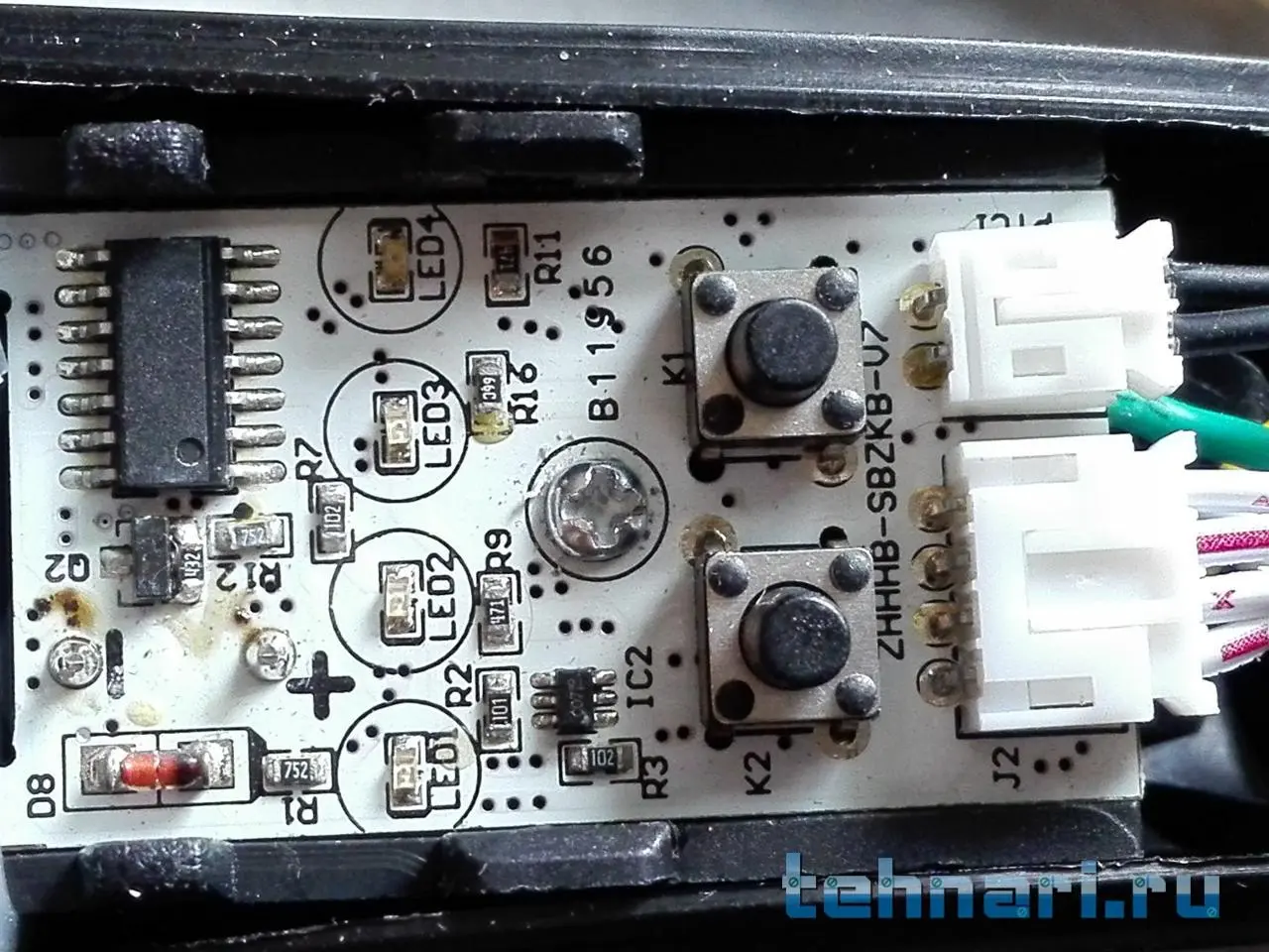

Здравствуйте, в чайнике сгорело реле, я его заменил, но чайник все равно не работает, при замене напряжения на обмотке реле там 1.7 вольта, питание платы не проседает, там 4.9 вольта.
может кто подскажет что за элемент на плате под названием ic2 (на моем маркировка 1.6 или 1.G) поиском не нашел , но прозвонкой выяснил что 1 нога это минус питания,
2 нога соединена с микроконтроллером через резистор 7.5 кОм,
3 нога это плюс питания, 4 нога соединена через резистор 27 Ом с 6 ногой и с входом обмотки реле
5 нога не подключена,
6 нога соединена напрямую с обмоткой реле.
Схему подключения нарисовал для себя, но пока не могу прикрепить, возможно при прозвонке не всё смог выяснить.
В принципе я понимаю что этот ic2 должен быть транзистором который управляет реле, но поиск в Яндексе выдает что это возможно ШИМ контроллер.
