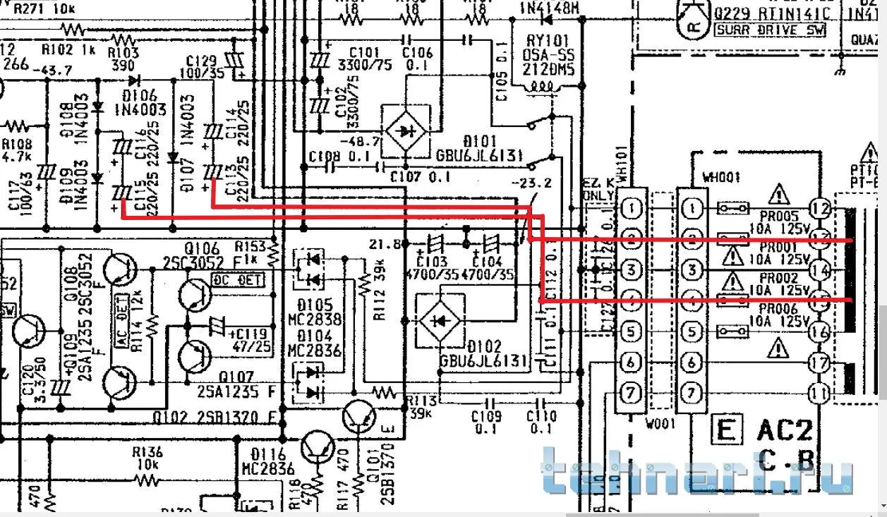

Здравствуйте, нашел музцентр aiwa nsx-70s,не включается.Трансформатор цел,предохранители и диодные мосты тоже.Ремонтировать не буду,так как опыта не хватит.Просто пролистывая схему обнаружил,что конденсаторы установлены в переменку,стало интересно за чем?

Конденсаторы, включенные последовательно в цепь переменного тока перед выпрямителем, обычно используются для частичного гашения напряжения, их так и называют — гасящие. Однако, в этом случае, не применяются электролитические конденсаторы, используются неполярные небольшой ёмкости.

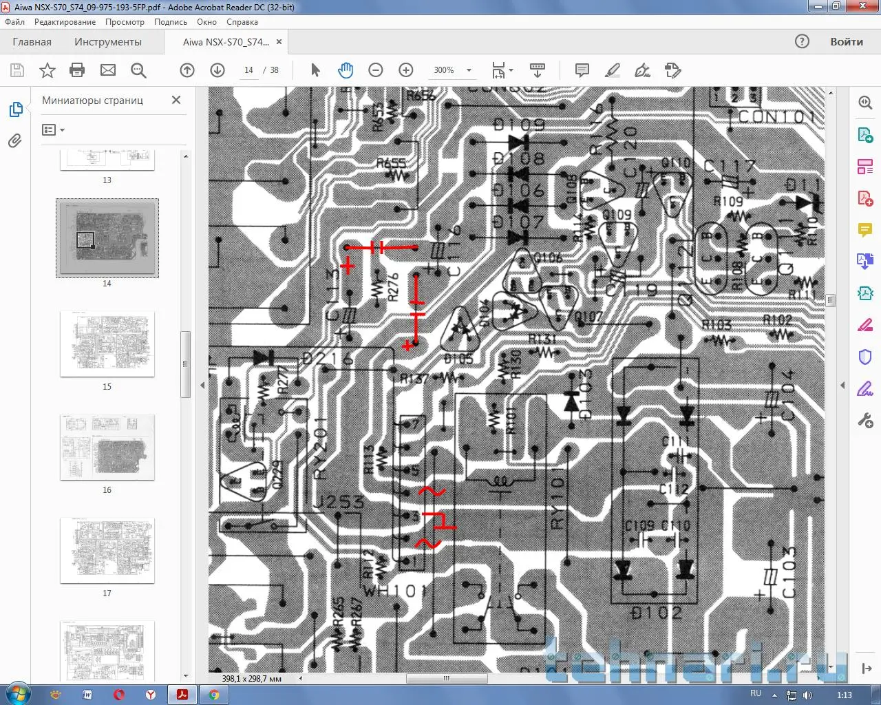

Вот схема,были бы они подключены чтобы образовывали не полярный конденсатор,а то ведь нет.
Может меня подводит зрение, но не вижу в предоставленной схеме электролитов по переменке!? Если речь об с113-с116 они там работают с диодами, это умножитель напряжения.
От "клеммы" 2 , С113

Серёга, выше дописал.
Как я понял умножение на 4?
И где тут цепи переменного тока, если электролиты стоят после диодного моста, а средняя точка берётся с точки соединения?
А, Вы вон о которых. А я думал о С103-С104.
Указанные вами конденсаторы стоят в умножителе, для двухуровневого питания микросхемы УНЧ.

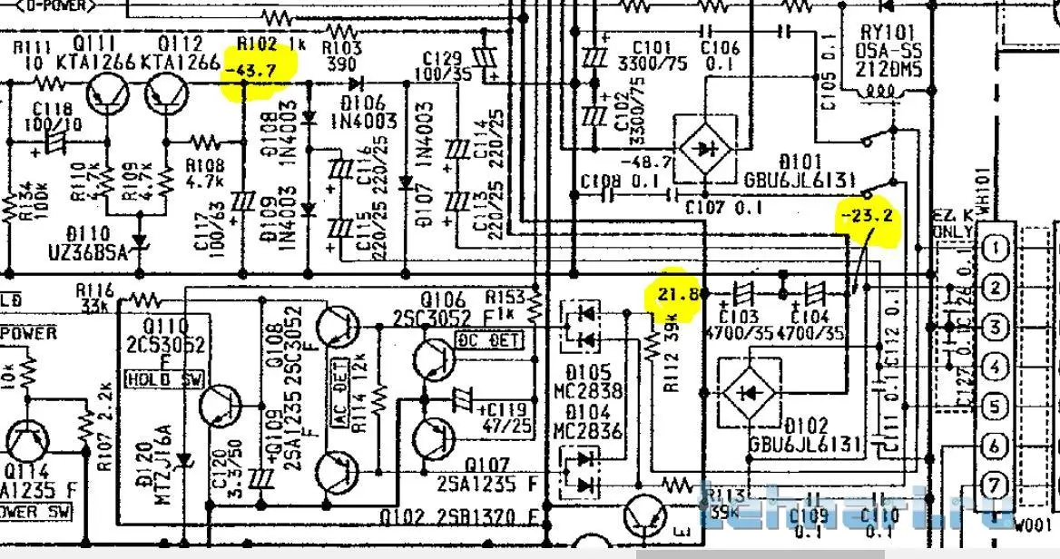

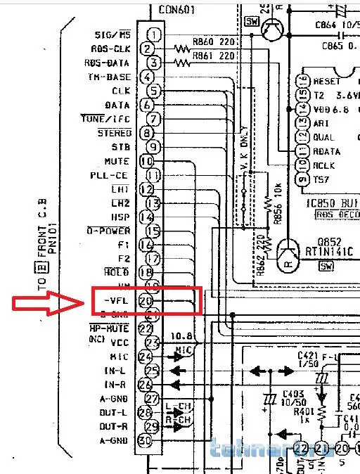

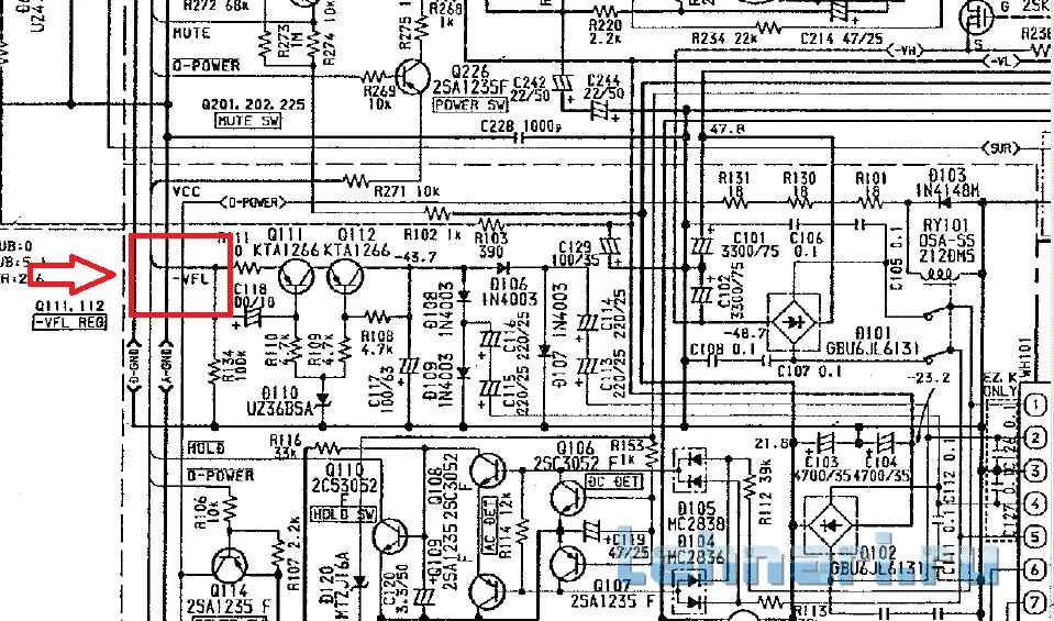

На этом умножителе получают -36V для "засветки" люминесцентного индикатора.
Да и выход там на транзисторах ... tehno001
