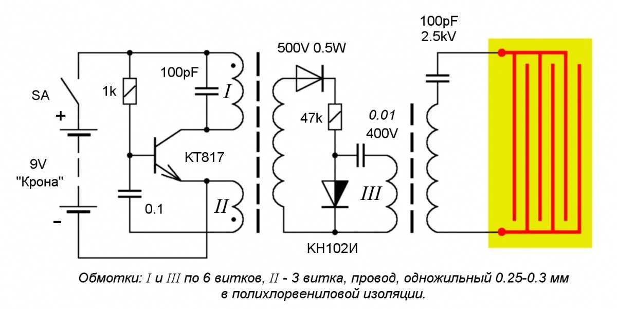

а 4 обмотка на сколько витков?
Если пальцем задеть сильно ли щелкнет?
наверное проще было фонарик купить с таким девайсом и достать схему из него чем заставлять дамочку катушки мотать))Trr, вот схема, заградитель, т.е. то что надо заградить, вход или чё?
Может быть любой длины, ширина полосок 1 мм и расстояние между ними
тоже 1 мм, это просто травится на фольгированном текстолите. Размер
выбран на шаг насекомого. Напряжение большое, но ток маленький, дело
в том, что у насекомых повышенное сопротивление, за счет хитина, будут
вопросы кричи ...

Вторичные обмотки готовы, это дроссели от балластов дневных ламп, смотри темуЮрий, а почему вторичные обмотки не обозначены?
А чё там мотать, несколько витков ...наверное проще было фонарик купить с таким девайсом и достать схему из него чем заставлять дамочку катушки мотать))

Можно и от сети, просто от батарейки у меня меньше шансов спалить квартиру)))) Есть какие-то варианты по-проще?Кстати Trr, а почему вообще от батарейки, почему не от сети, если это
демонстрация? Деталек было бы вообще несколько штук ...![]()
как я говорил выше...купить фонарик с лампой дневного света (побольше, чем больше лампа тем мощнее девайс, который нужен) например автомобильную переноску там большая лампочка...разобрать и вынуть из неё инвертор (плату)...там уже готовая штука которую предлагает сделать George Smith....останется её подключить и наслаждаться казнью насекомыхМожно и от сети, просто от батарейки у меня меньше шансов спалить квартиру)))) Есть какие-то варианты по-проще?![]()
