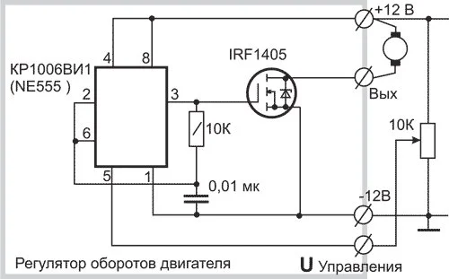

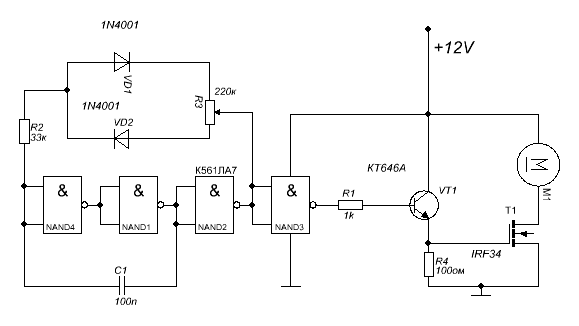

Осталось найти простую схему регулятора. Обороты от 10 до МАХ.
Интересно подойдет для этого схема реобаса с форума?
Регулятор частоты вращения для ручной микро-электродрели для сверления печатных плат. Схема построена по принципу широтно импульсной модуляции ШИМ. Осуществляет ШИМ непосредственно задающий генератор на микросхеме К561ЛА7, эмиттерный повторитель на транзисторе Т1 усиливает выходной сигнал микросхемы, ключем-регулятором служит полевой транзистор.
    6.1 KB · Просмотры: 13,816
...и еще одна схема

Спасибо.
А напоследней схеме транзистор дорогой :D
