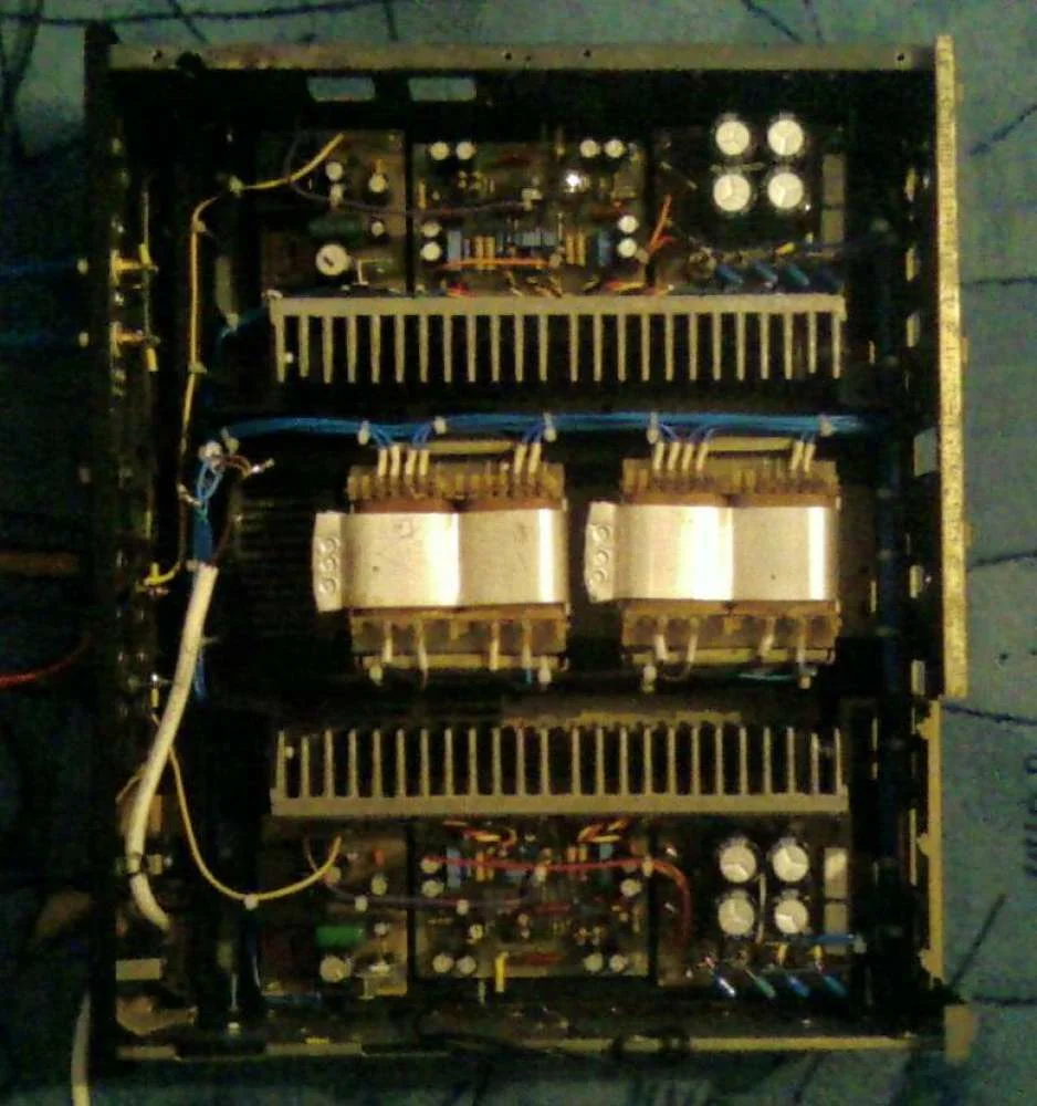

Выкинул ум,подключил. Ничего вобще не работает. Оказывается стабилизаторы находятся на платах ум. Вернул стабилизаторы обратно. Включил. На индикаторе светиться пол шкалы. Начал проверять напряжения на плате питания там где должно быть +-28 показывает +-34.5,там где +-33 показывает +-35. Начал проверять транс везде по 27в переменки. При дальнейшем осмотре F3 и F4 оказались сгоревшими,поменял. Включил,опять сгорели видимо где-то кз.

в общем если конкретно решил переделать на тда7294 то могу помочь,но если всётаки решишь восстановить транзисторный оконечник то могу посоветовать вместо кт818 и кт819(сейчас их уже не выпускают и искать особого смысла нету)поставить новые транзисторы 2sa5200+2sc1943 крепление другое,да и корпус другой но вполне оправданная замена и подбирать не нужно,а закрепить можно вместо *родных* тоже довольно просто
Для восстановления родных ум,не только с деталями проблема. После восстановления нужна будет настройка,а оссцилографа это не реально. Поэтому я решил все таки остановиться на tda7293. Это проще и дешевле. Я не аудиофил,больших требований к звуку предъявлять не собираюсь. Колонки амфитон 50ас-022 ,4ома. Да и в радиотехника я слабоват,на уровне школьной физики,ну и еще месяца 4 интернет копаю.

К трансу там без полной разборки не подлезешь. Мерял на ХР 1 платы питания там 9 проводов 3 из них-общие (9,10,11) на 4-х (1,2,6,7) должно быть 23,а там 26,а на 4 и 12 вместо 25 там 27.
чем мерял??если мультиметром то его нужно ставить в режим DCV на 200......тогда врать не будет!!!!в режиме ACV врет.....
Для измерения переменного напряжения там всего два положения переключателя,750 и 200,мерял в положении 200.
а ты переменку.......я думал постоянку!!!попробуй на 750 померять......
+- 23,это вы имели ввиду питание tda?
у тебя с трансформатора выходит две обмотки по 23в,после моста на диодах кд203 и сглаживания конденсаторами получаем около 28-30в постоянки на каждом плече,считай +-28в,что практически идеально для питания тда7293(4)

так ты посмотри что за мостик там стоит,там кц-шка мелкая(ток ДО -1ампера),а значит что больше чем 1ампер там пройти не должен,фактически там около пол ампера всего должно протекать,иначе эту *шоколадку* прикрутили бы к радиатору или поставили более нормальные диоды,
вывод
если даже взять во внимание что обмотка на 25в(а их две) будут нагружены по максимуму 1ампер(а это под оччччччень большим вопросом)то получается,что *теряем* всего лишь 50ватт(реально около 20-30 не больше)
как итог:
оставшейся мощности трансформатора хватает *за глаза*,при этом нужно учесть что трансформатор наматывали исходя из плотности тока не более 3а,а сейчас наматывают исходя из 5ампер на 1мм2(я сам так мотаю) и всё отлично работает не перегреваясь,а это значит,что даже в таком состоянии(при намотанных заводом обмотках)вполне возможно снять практически всю номинальную мощность этого трансформатора(максимальная обусловлена габаритной мощностью сердечника и она в промышленных трансформаторах зачастую выше в разы той на которую мотают трансформаторы,обусловлено это экономическим подходом(железо дешевле меди)
Даже если взять 200Вт, 25+25=50В, 200/50=4А, для TDA7293 это маловато будет однако ... :)
у меня сейчас усь ,каждый канал питается от 100ватт трансформатора,на синусе 98ватт,на музыке до 150ватт на 4ом(питание +-38в),температура трансформаторов при *прогреве* 6часов на максимуме 50градусов Цельсия,так в чём проблема для питания какойто мелочёвки на 70ватт для 200ватт трансформатора,это считай по 100ватт на каждую микросхему,при этом я сильно сомневаюсь что автору интересно слушать *синусоиду*
