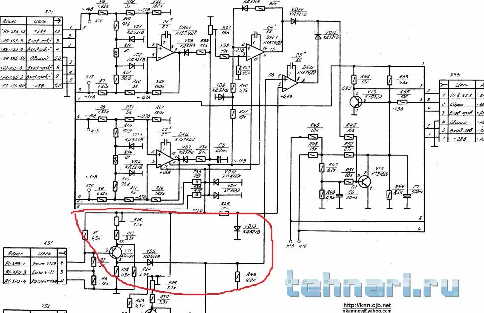

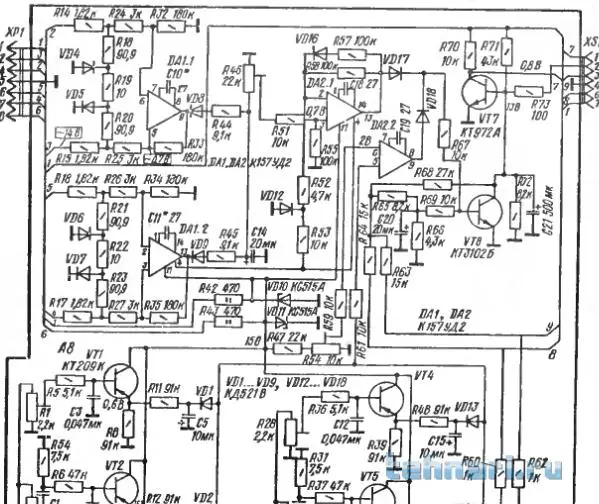

Нашёл в теме Николая_С фотки блока А1(А3), там он всё-таки прикручен к радиатору.
Он прикручен к нему с помощью S-образной пластины. Я прикрутил этот транзистор напрямую к радиатору, через слюдяную прокладку, нарастив выводы короткими проводами.
P. S. Сейчас хочется найти такой аппаратец себе - у него классные радиаторы. На них можно разместить почти любой усилитель мощности с планарной конструкцией платы
у меня разница с твоим только в этом .
Серж, разницы нет, у меня тоже самое.
Описание схемы видимо относится к какому-то электрофону и не соответствует схеме, но я понял намёк! Суть в том, что я тупо сижу рисую соединения плат меж собой, дабы понять чё куда и через чё проходит.
С А6 на реле приходит +33в (ножки 6,7) , это меня и смутило.

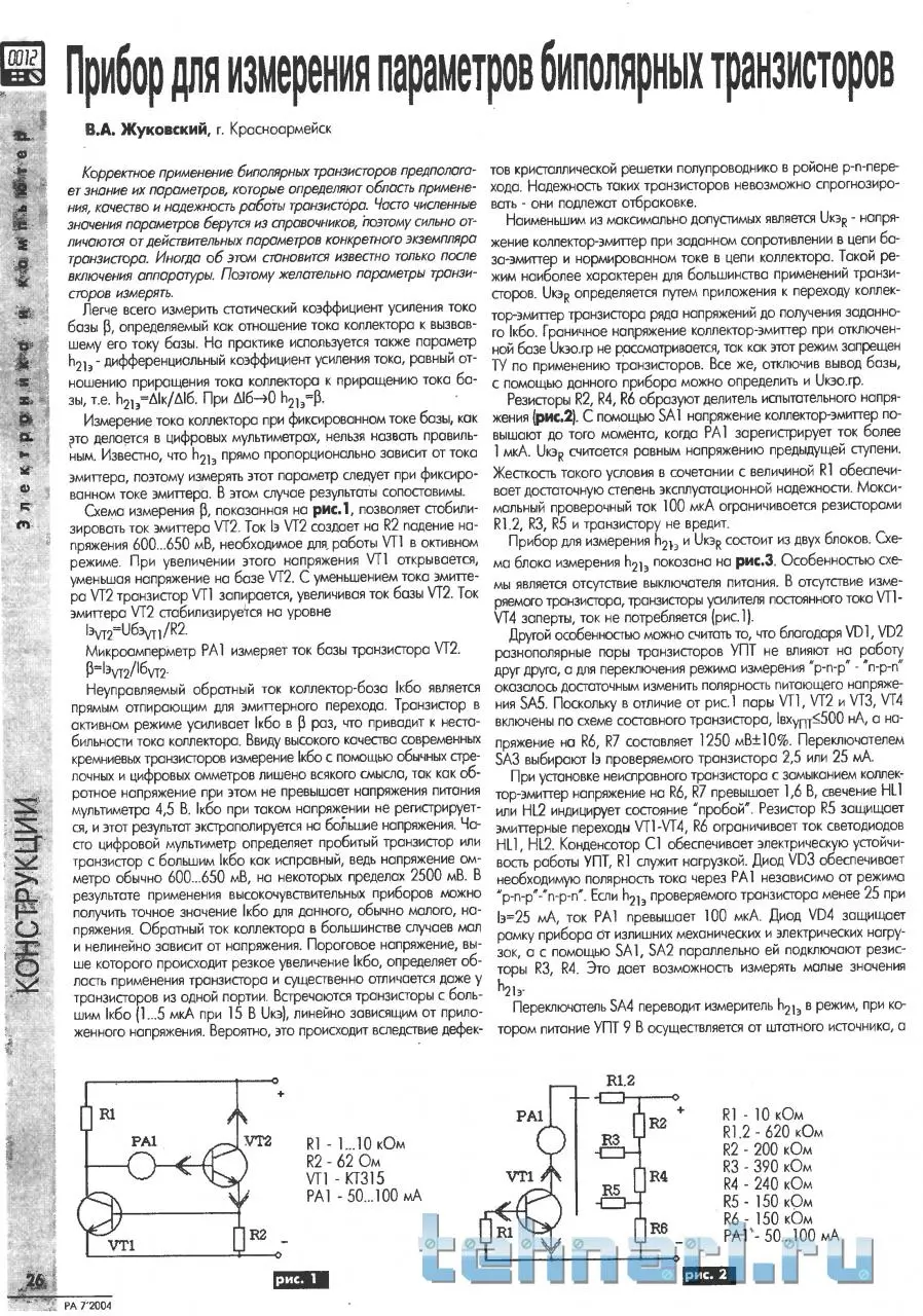

О необходимости и корректности измерений...
    241.6 KB · Просмотры: 63
Ну тады просто выкинь его и возьми нормальный или сам сделай мерить h21,
схем полно ... :)
Сам тоже меряю мегой, замаялся схему нормального искать нашёл всего 2 более менее1)- схема с интерлавки, но там не устроило то что просто транзиля сравниваются, а конкретных параметров нет, 2) из радиогазеты вроде простой бэтник, почти собрал потом прочитал отрывки статьи на датагоре где его обкакали вроде БАГ там какой то и доделывать бросил! если у кого есть схема хорошего бэтника для мощников мож поделитесь, хотя можно собрать характериограф к ослу но тож схемы у меня нормальной НЕТ!
