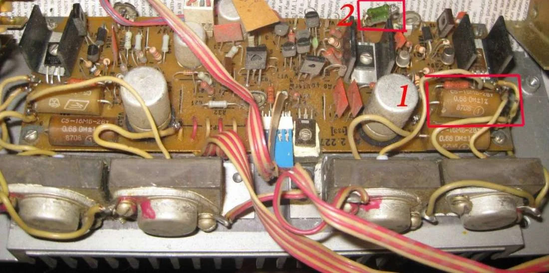

а чем можно заменить С5-16МВ 2Вт 0,68 Ом №1 на рисунке ?
на данный момент в наличии есть только
Рез.-2-1,2 Ом
Рез.-2-0,51 Ом
Рез.-2-0,47 Ом
Рез.-2-0,39 Ом
или лучше искать\заказывать такой же?

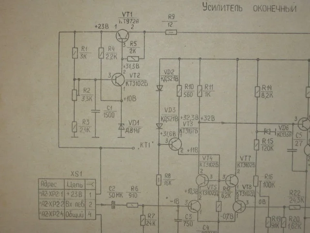

и что делать с №2 на рисунке, на схеме R9 сверху... на что заменить? (на тех что стоят маркировку не разобрать)

№1- вот этим SQP 10 Вт 0.68 Ом, 5%, Резистор проволочный мощный (цементный), Резисторы постоянные выводные 5-10 Вт / Чип и Дип

А зачем вам 10 или 5Вт, родные то двухваттные

Я просто пример привёл чем можно заменить, если нет двухваттных ставьте десятиваттные, хуже не будет, лишь бы влезли по размерам
ну с этим разобрался, под заказ привезут детальку.

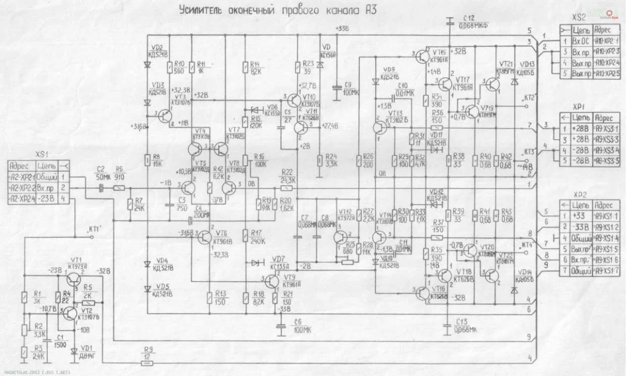

вот тебе в нормальном (читаемом) виде его схема.
спасибо, может еще пригодится, но тут я вроде уже разобрался. Теперь с БП и А9 не понятное что-то, даже на вашей схеме ХР1 должен получать +-28В, а у меня там 33-34В. И как я писал выше это видимо из-за трансформатора, потому что там на всех контактах выдает одинаковое напряжение.
