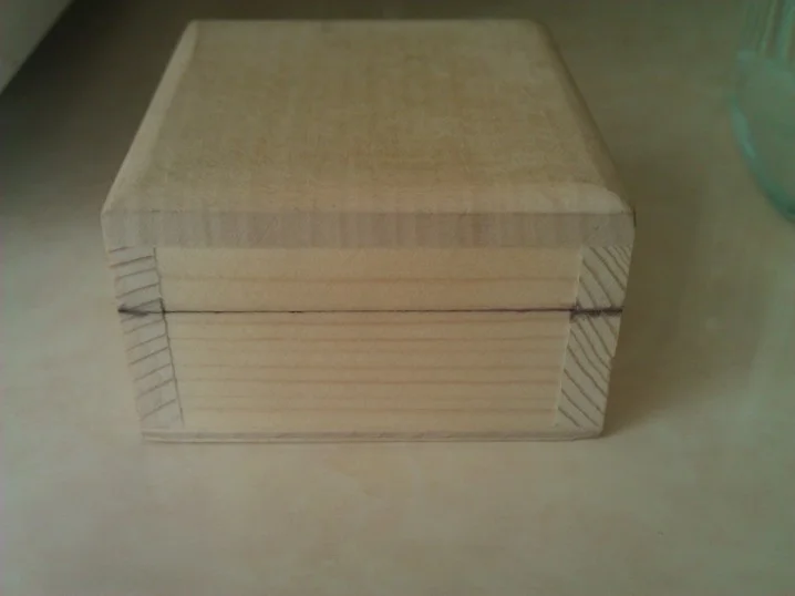

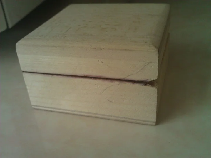

Я опять достал свою шкатулочку и хочу её доделать:D Подскажите, кто имел дел с деревом, что будет лучше в данном случае? Просто спереди не однородная дощечка, там разная структура получается. Если просто шкурить и покрывать лаком будет ли нормально смотреться? Или покрывать чем то, а потом красить в какой то цвет, чтобы уже не было видно всего этого?

Какую нужно взять наждачку, чтобы хорошо проявить структуру дерева? :)
