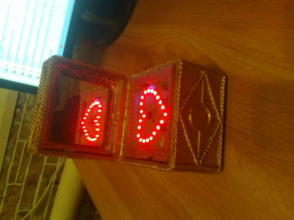

Вот что у меня получилось ...

Классно смотрится :) Чем питаете, батарейка или аккумулятор?
У меня вот такая будет, то ли просто лаком покрыть, то ли покрасить морилкой?
PS: купил батарейку от нокии, а она зараза не заряжается :(
Классно смотрится
Спасибо. Утебя тоже очень красиво вышло.Я даже не знаю что посоветовать по поводу покраски. Каждый делает по своему вкусу. Питаю от аккумуляторов. Три 1,2 вольтовые на 1700 мА\ч . Шкатулку делал из оргстекла. Узоры сделаны из обычной проволоки из трансформатора. Шкатулку покрывал краской золотистого цвета из балончика купленный на авторынке и потом покрыл бесцветным лаком.. Плюс я установил в шкатулку китайскую мини колонку с флешкой . При открывании крышки одновременно мигают светодиоды и играет мелодия.
