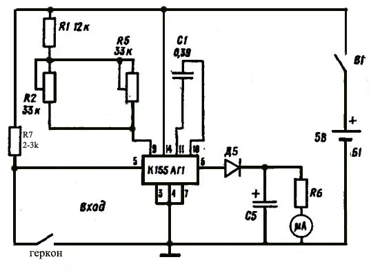

Здравствуйте. Нужна помощь в одном вопросе. Нужно как-то реализовать электронный ключ, который бы начинал работать при превышении определенного количества оборотов. Т.е. надо, например, зажечь лампочку при оборотах больше 1000 в минуту. Думал реализовать как-нибудь через геркон и транзистор. Чтоб импульсы до 1000 об\мин фильтровать, а больше уже транзистор открывался.. Как-то так...
p.s. нужно именно через кол-во оборотов, а не через напряжение, которое подается на обмотку...

Вобщем, идея такая. Нужно сделать для велосипедного катафота, который крепится на колесе сделать подсветочку. Я уже нашел, как сделать так, что бы при отсутствии света он включался, а нужно еще сделать что бы и по кол-ву оборотов. Например при малом вращении он не был включен, а при повышении определенного кол-ва оборотов включался. Я не знаю сколько! Нужно чтобы светодиод образовывал визуально окружность... Вот что мне нужно реализовать... Я вообще планировал поставить геркон, а на раму магнит... Ну может это и бред, не знаю...

Про 1000 об\мин. - это я условно сказал, а точно я даже не знаю, сколько примерно нужно оборотов чтоб одна точка образовывала визуально окружность.. Если кто знает, скажите... А то я это число хотел выяснять опытным путём в последствии...

Bug_Q, если я правильно Вас понимаю, нужно устройство, которое исключало бы зажигание посветки катафотов вплоть до какой-то частоты вращения колеса (скорости велосипеда), чтобы зря не расходовать энергию батареи? До тех пор, пока светящиеся и вращающиеся катафоты не будут сливаться в неразрывный круг? Тогда Вам будет достаточно аналогового частотомера с компаратором, как я предлагал выше, высокой точности такому прибору не требуется. Хотя на микроконтроллере выйдет проще и изящнее (можно было бы мерить не частоту, а период) но с программированием МК у Вас проблем будет больше наверное, чем с простенькой аналоговой схемой.

Такой нет, но есть схема аналогового частотомера, и схема компаратора найдется. Ниже приведена схема частотомера (книга "300 практических советов" Бастанов В. Г., страница 125), из которой в нашем случае нужно выбросить все лишнее, оставив лишь необходимое. Необходимыми будут микросхема одновибратора К155АГ1 (или ее аналог), резисторы R1, R2, R6, конденсаторы С1 и С5 и диод Д5. Переключатель тоже выбрасывается и нижний вывод резистора R5 подключается непосредственно к выводу 9 микросхемы. Сигнал на вход можно подать с цепочки из последовательно включенного геркона и резистора сопротивлением 2-3 кОм. Резистор подключается одним выводом к "+" источника питания, другим выводом к выводу 5 микросхемы К155АГ1. Геркон включается между тем же 5_м выводом и "-" источника питания.
В сущности эта схема представляет собой преобразователь частота-напряжение, чем выше частота входного сигнала, тем выше напряжение на выходе - между минусовым проводом питания и верхним по схеме выводом резистора R6. Пусть при пятидесяти импульсах в секунду (50 герц) напряжение на выходе будет примерно равно 5_и вольтам. Тогда частоте 25 герц будет соответствовать напряжение около 2,5 вольта. Если подключить к выходу частотомера компаратор, настроенный так, чтобы переключался при напряжении 2,5 вольта, то при 25 герцах на входе частотомера получим на выходе компаратора сигнал для зажигания светодиодов.

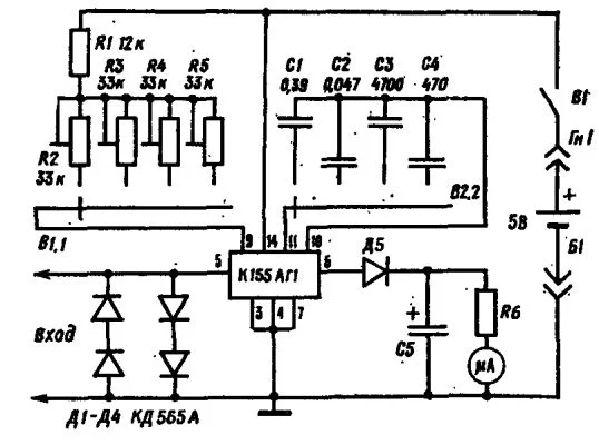

Bydlokoder, больше возможности никакой нет? Просто получается не маленькая по размеру схемка, а место ограниченно(( Может существует какой-либо фильтр, который был позволял фильтровать импульсы маленькой периодичности и пропускать с большей?
Даже не знаю, что тут сказать. RC-фильтр вряд ли подойдет, трудно будет с его помощью отделить сигнал с частотой скажем 25 герц от сигнала 20 герц, слишком незначительной будет разница напряжений на выходе фильтра при такой небольшой разнице по частоте. Ну, если только сделать фильтр выше 9 порядка, но я бы не взялся его настраивать даже при наличии измерителя АЧХ, слишком сложная задача. Температурная стабильность многозвенного фильтра под большим вопросом. Да и габариты фильтра с кучей конденсаторов большой емкости (частоты очень низкие) выйдут неслабые :(

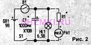

P.S. Встречалась в инете схема, как на рисунке снизу. Только сомнительно, что напряжение на конденсаторе C1 будет изменятся пропорционально частоте замыкания контактов геркона. К тому же, компаратор все равно потребуется, нужно же чем-то включать подсветку катафотов при определенном уровне напряжения, другого варианта кроме компаратора на ОУ я не вижу. К тому же, на приведенной схеме при определенном положении колеса (при остановке) контакты геркона могут остаться замкнутыми, тогда подсветка останется включенной даже на стоянке. Придется всякий раз проворачивать колесо или выключать подсветку вручную.

Bydlokoder, как я понял Ваши слова, то схема частотомера должна быть такой, но что-то у меня она вызывает опасение. Проверьте, всё ли так?
Компаратор LM393N подойдёт для этой схемы, если да, то где можно посмотреть как его подключать?!
Схема "обрезана" правильно, только резистор R5 лишний, просто уберите его. LM393N должна подойти, питание у нее от 2 вольт, запитать ее можно будет от того же источника, что и что и К155АГ1. Микроамперметр на схеме лишний, его нужно убрать, а нижний конец резистора R6 нужно подключить к минусовому проводу питания, увеличив сопротивление резистора примерно на 1 килоом. (если только не планируете использовать микроамперметр в качестве индикатора скорости). К155АГ1 потребляет около 30 миллиампер, а LM393N судя по даташиту потребляет меньше 1 миллиампера. Схему подключения компаратора выложу чуть позже.
