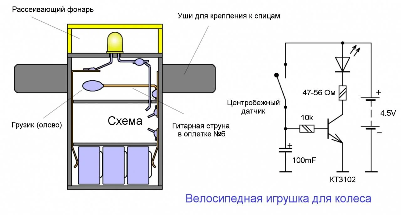

nonemore, ну мне кажется что это не очень будет хорошо смотреться... Я где-то находил схемку, где на колесо передавали через щётки и текстолитовый круг напряжение для питания светодиодов. Но эта схема не подходит по эстетическим соображениям...
Bug_Q, я все понимаю , чё нужно, сегодня некогда погулить в мозгу,
а завтра я выкладу схему на двух транзичторах которая подойдет ... :)
Вот я думаю, самое простое и приемлемое решение проблемы ...
Светодиод лучше взять 20 мА, сверхяркий, Ф5 мм ...
Для датчика нужно применить гитарную струну №6, в оплетке,
оплетка паяется ...
Аккумуляторы, таблетки, как в фонариках брелках ...
Размер примерно как спичечный коробок ...
Корпус клеить из пластмассы, подобно авиамоделям ...
Светодиод лучше поместить в рассеивающий фонарь ...
Схема проста, при замыкании центробежного датчика, конденсатор
мгновенно заряжается, а разряжается через резистор и базовый ток ...
Центробежный датчик можно регулировать весом грузика (олово) и
расстоянием между контактами ...
Уши для крепления к спицам колеса я отметил образно, как их
делать каждый решает сам, просто это самое удобное место ...
Нужно не забыть про доступ для замены аккумуляторов ... :)

George Smith, может я что-то не понимаю. Центробежный датчик будет замыкать цепь при повышении числа оборотов... И тогда зачем замарочки с конденсатором и транзистором? На случай если при неровностях дороги будет пропадать контакт в датчике?
All: А существует вообще готовый датчик центробежной силы? С разумными размерами, а не с ракеты какой-нибудь))
Это же контакт не конкретный и у него есть дребезг, а конденсатор поддерживает
питание, если даже контакт будет разрываться 1-2 секунды ... :)
Не встречал стандартных датчиков, как правило они изготовляются индивидуально.
А потом я предложил вроде как самый легкий путь ... :)
George Smith, Вам большое спасибо за предложенный вариант. Только простота меня чуть насторожила))

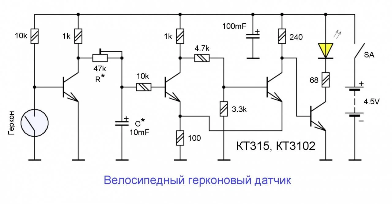

У меня возник вопрос, прямоугольный импульс, созданный с помощью триггера Шмитта или компаратора будет же иметь частоту оборотов, т.е. если за один оборот в секунду замкнуть цепь один раз, то получится импульс 1Гц на выходе?
p.s. надеюсь я более-менее внятно объяснил))
Совершенно в дырочку, а далее надо ставить интегратор, накапливается
напряжение на конденсаторе, чем больше частота вращения, тем больше
напряжение на кондере. А дальше светодиодный ключ, при определенном
напряжении на кондере он включает светодиод ... :)
George Smith, если не трудно и есть время можно по подробней про интегратор? И какой бы можно использовать...
В самом простом случае интегратор, это конденсатор подзаряжаемый импульсами через какое то сопротивление (как C4 со страницы 3 этой темы). Каждый импульс пришедший на конденсатор увеличивает напряжение на нем. Интегрирование приводит к тому, что из импульсов на входе интегратора мы получаем постоянное напряжение на его выходе, пропорциональное частоте следования и ширине импульсов. Проблема в том, что заряжать конденсатор нужно импульсами постоянной длительности при изменяющейся частоте, иначе неясно, как будет меняться напряжение на выходе интегратора (частота растет, длительность импульсов укорачивается, результатом может стать то, что напряжение изменятся не будет или будет изменяться незначительно). Для того и был введен в схему одновибратор (ждущий мультивибратор) К155АГ1, чтобы уравнять длительность заряжающих конденсатор импульсов с любой частотой следования.
Совершенно в дырочку ... :)
Bug_Q, вот я набросал и рассчитал схему твоего устройства с применением
в качестве датчика геркона. Смысл прост, на первом транзисторе герконовый ключ.
Интегрирующая цепочка (интегратор) R*- C*, далее на двух транзисторах триггер
Шмитта и ключ светодиода. Напряжение на интеграторе тем больше, чем больше
импульсов в единицу времени. Когда напряжение на кондере будет достаточное
для срабатывания триггера Шмитта, светодиод загорится ... :)
    32.3 KB · Просмотры: 73
George Smith, C* переменный не должен же быть? Вы просто так отметили интегрирующую цепочку? И как я понял с помощью R* регулируем частоту? Если да, то можно ли объяснить по этому поводу, вкратце, как рассчитывалось. Как обычный RC фильтр?
Нет, это не переменник, обыкновенный электролит. Я отметил, что
относится к интегратору. Интегратор никак не расчитывал, потому
как не знаю длину импульса герконового ключа. Да это и не надо.
Звездочку С* поставил, потому что его можно менять в процессе
настройки, если слишком быстро срабатывает, увеличиваем до 22mF,
если медленно уменьшаем до 4.7mF. Также и подстроечный резистор,
только его перепаивать не надо. Как он будет настроен, при такой
скорости и сработает триггер Шмитта ... :)
