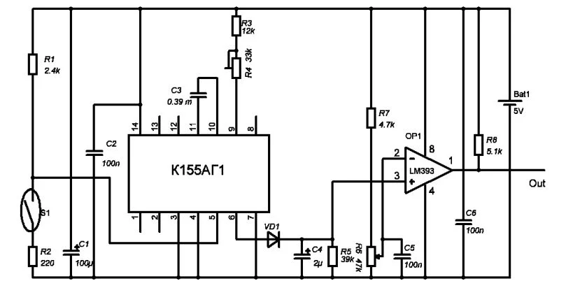

Объединение преобразователя частота-напряжение и компаратора выливается в такую вот схему, как на рисунке. Резистором R4 выставляется максимальное напряжение при частоте импульсов примерно в 2 раза больше необходимых для включения подсветки. Резистором R6 устанавливаем порог, при котором происходит включение подсветки (примерно половина от максимального напряжения на R5. Диод VD1 любой импульсный, например КД522. Если решите собирать, лучше будет сделать это на макетной плате для начала, схема потребует налаживания, что будет затруднительно сделать на готовой печатной плате.

Bug_Q, тут микросхемы не нужны, эта функция решается 4-5 транзисторами.
Ключ, Интегратор и Триггер Шмитта. Без пригера Шмитта нельзя, иначе будет
дребезг компаратора. Транзисторы КТ315, что позволяет сделать миниатюрный
монтаж, а если применить СМД детали то можно еще меньше. Питание 3 таблетки
4.5В, это очень важно, так как все это должно располагатся на колесе.
Плучится 8 кадров в секунду, думаю хватит ... :)

Ultras прав, я погуглил в мозгу, этот центробежный датчик, можно
очень легко сделать самому, используя контакт от старых реле, как МК-48.
Тогда и интегратор в схеме не нужен, только Ключ и Триггер Шмитта ... :)

Ну, я так понял - схема должна включиться только тогда, когда колесо разовьёт достаточную скорость, и выключаться, как только световой эффект станет "не эффектным" (из-за падения скорости). Тогда достаточно того, о чём я писал.
Компаратор с гистерезистом не предлагал, чтобы не усложнять схему (схем на рассыпухе не предлагал по той же причине). Дребезг будет конечно, но в очень узком диапазоне напряжений на входе компаратора, ситуации, в которых он будет проявляться нечасто будут возникать. Двух катафотов при такой длине окружности колеса конечно же будет мало, для верности стоит поставить четыре, дабы иметь возможность даже на малых скоростях рисовать неразрывную окружность на колесе.
Идея Ultras с центробежным датчиком самая здравая во всей ветке - минимальные трудозатраты для получения нужного результата. И тока от источника питания центробежный датчик потреблять не будет, что очень важно при ограничении в габаритах батареи или аккумулятора.
