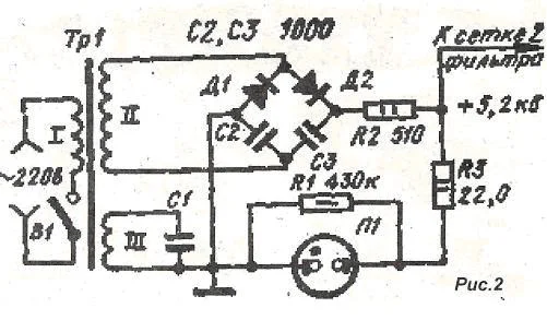

Такое дело, частенько занимаюсь покраской. но в комнате очень много пыли, что затрудняет процесс покраски. решил собрать пылеуловитель.
по всему инету гуляет одна и та же схема из прошлого века.
подскажите что за транс нужен.
и можно ли обойтись или заменить "лампу тлеющего разряда"?

Трансформатор повышающий, т.е. он должен давать на выходе напряжение 5,2 кВ (5 200 В). Для этого на каждые 100 витков обмотки I нужно наматывать 2 363 витка обмотки II.
На первую обмотку нужно мотать не менее 200 витков. Поищи информацию по намотке трансформаторов - это есть в сети.
В то же время обмотка III - понижающая. В описании не говорится - на сколько вольт нужно выводить. Но... Скорее всего, все ограничивается несколькими витками провода довольно большого сечения.
А "Лампа тлеющего разряда" - это "обычная неоновая лампочка", которая часто использовалась в приборах советсткого производства. Можно взять, например, такую лампочку от неисправного чайника.
Во-первых, там схема выпрямления с удвоением, во-вторых, не забываем про соотношение действующего и амплитудного значений переменного напряжения. С учетом всего этого выходное напряжение трансформатора должно составить ~1840 Вольт.
Это не столько понижающая, сколько экранно-защитная обмотка. Как видите, она ни к чему, кроме общей земли, не подключена. Ее, вероятно, надо как-то мотать особенно, но как - сходу не соображу.
Да, вы правы. Этот момент я не учел, каюсь. Тем не менее, вопрос намотки трансформатора остается открытым. Муторное это дело, только ради энтузиазма.

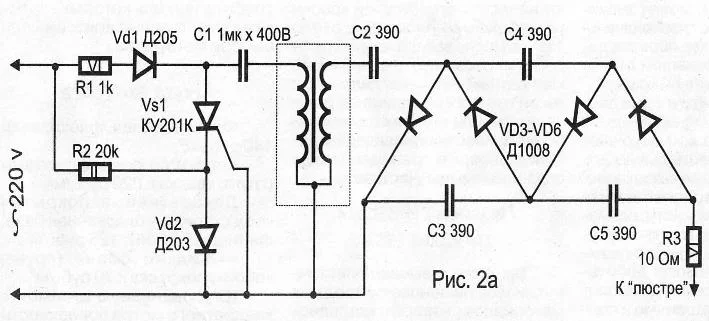

схем можно найти много :tehnari_ru_563: Я ТАК ДУМАЮ !!!
только нужно искать не просто пылеуловитель , а еще и ионизатор и люстру Чижевского или Чежевского (точно не помню правильность написания фамилии) . Я одно время все собирался собрать эту самую люстру , да никак не собрался , а схем нарыл много в свое время , даже до сих пор состою в одном сайте про енто , ссылку на него могу написать в личку , если ето можно

я схему нарыл, про которую говорил пишут , что транс- это катушка зажигания , если нужно пдф документ или ссылку скину в личку или на мыло , а сюда вроде как нельзя ...
