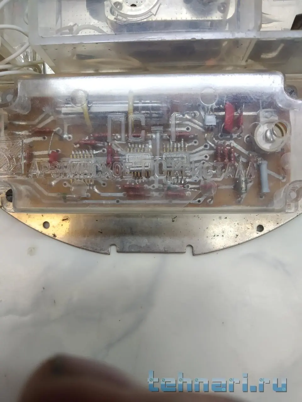

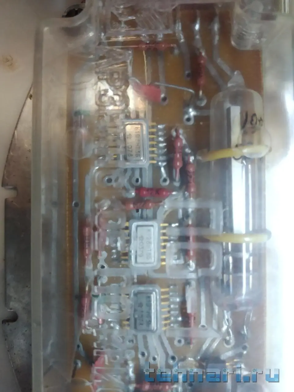

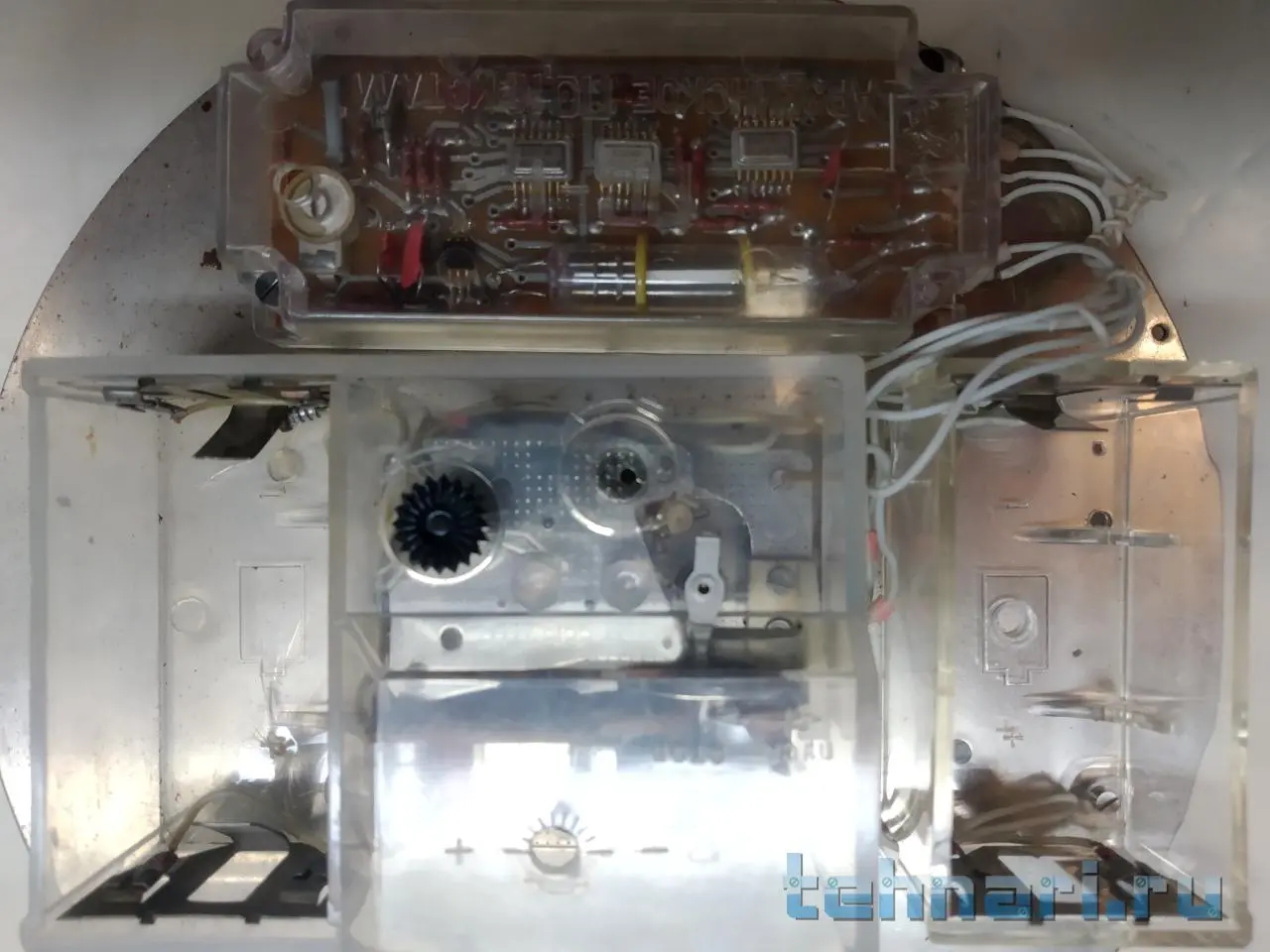

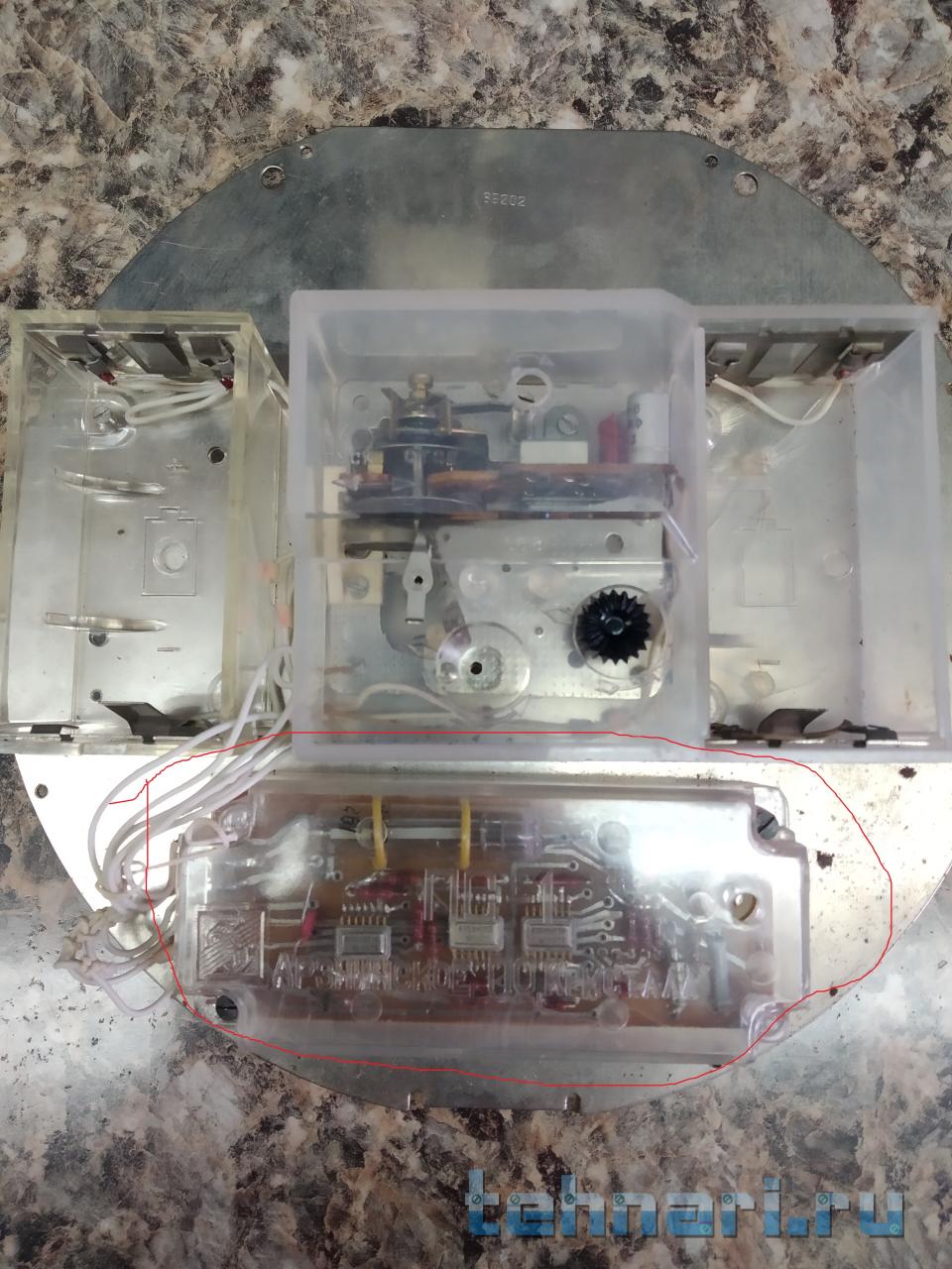

Добрый день. Вот попали мне в руки такие часы советских времен, хочу наладить их для дальнейшего использования, но так как я не большой специалист по часам, хотя имею небольшой опыт ремонта электронных часов, мне не понятен что это за блок ниже часового механизма с отдельным питанием и будут ли часы работать без него?
    168.9 KB · Просмотры: 92
Может блок мелодий будильника?
Фейс часов бы увидеть.
Какое-то жутко сложное устройство управления часами. Электронно-механические часы с кварцевой стабилизацией хода делались всего на одной микросхеме с питанием 1,5 В.
Сделайте более крупное и чёткое фото электроники этих часов.

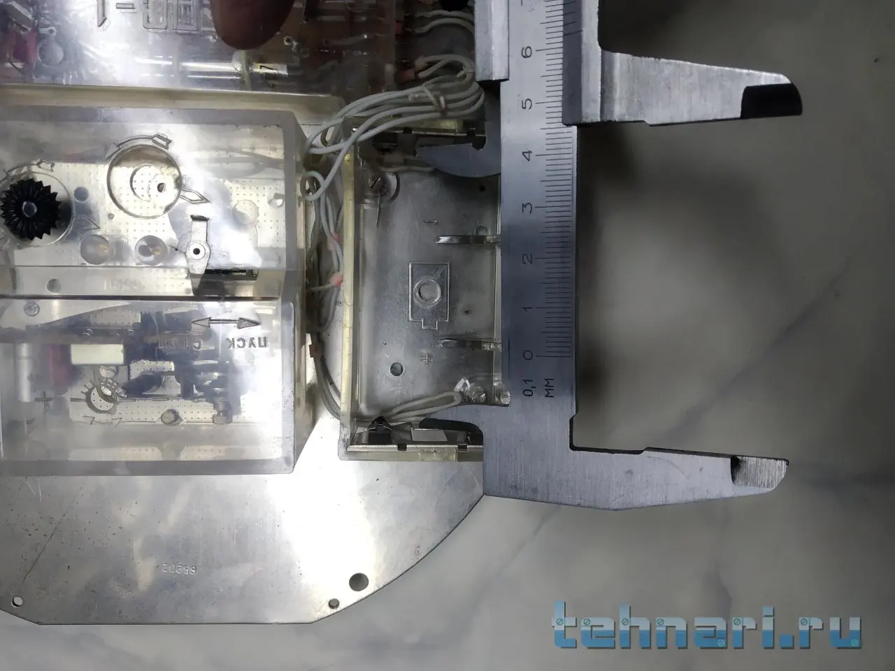

А не обратили внимание какие там, с двух сторон от механизма, боксы для элементов питания?
Элементы 373 причем как я понимаю питают разные схемы
часы янтарь кварц
уточняю по размерам элемента питания

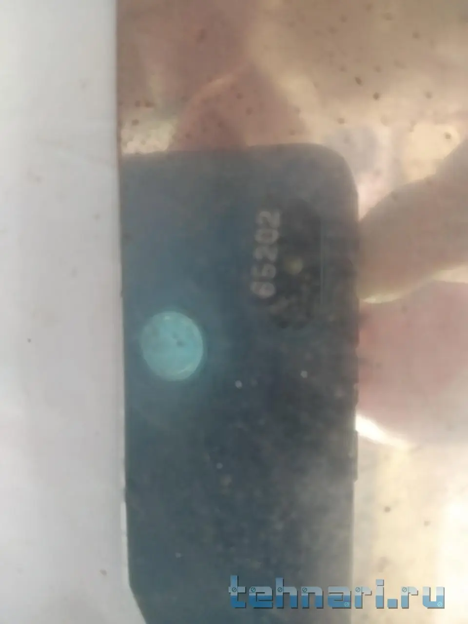

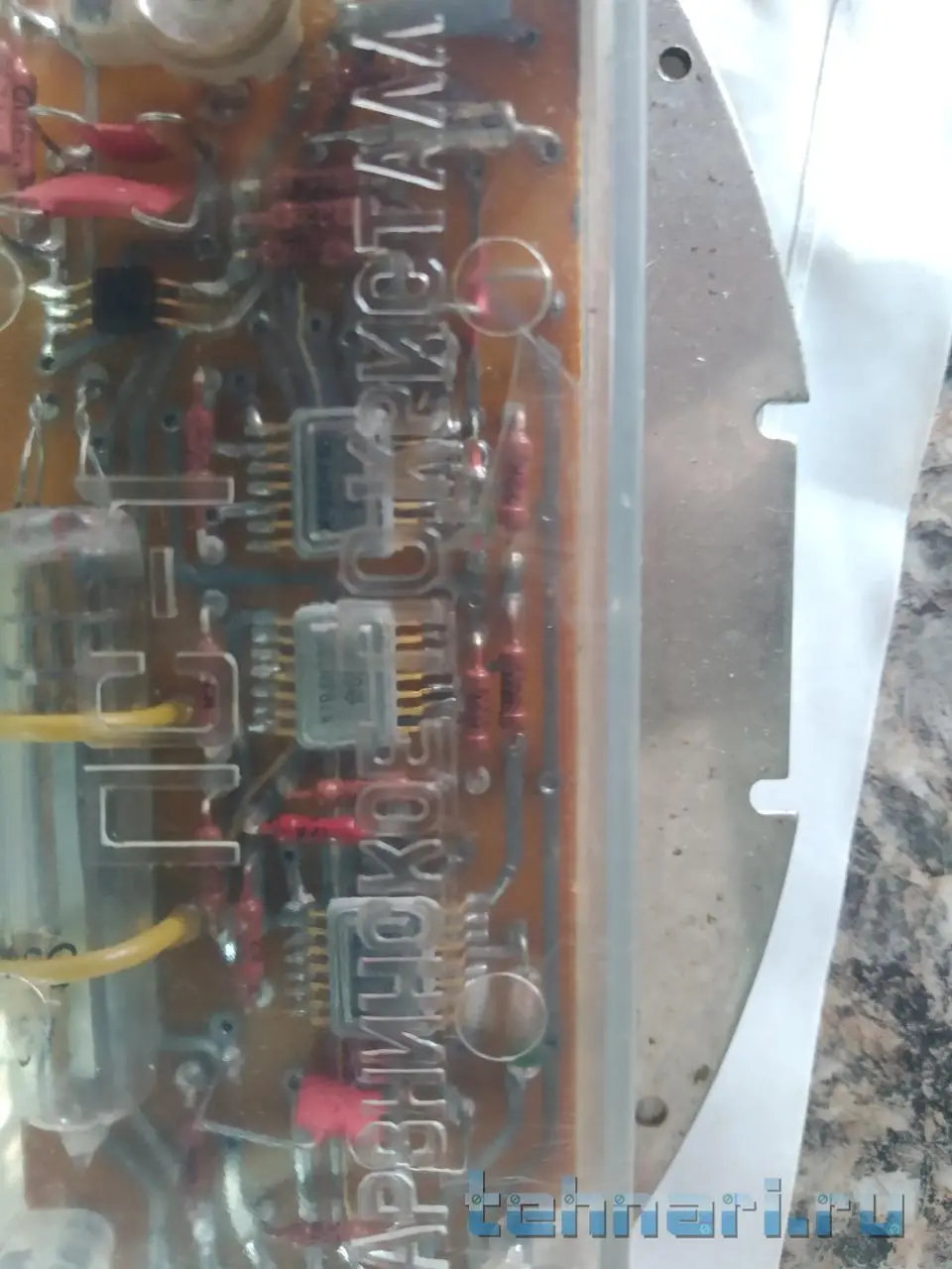

вот еще фото на первом написано ПС-1 Арзнинское ПО "Кристалл" ( это как раз на непонятном блоке) и на обратной стороне циферблата номер 65212

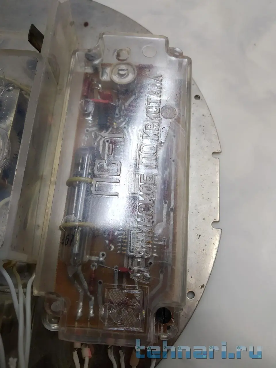

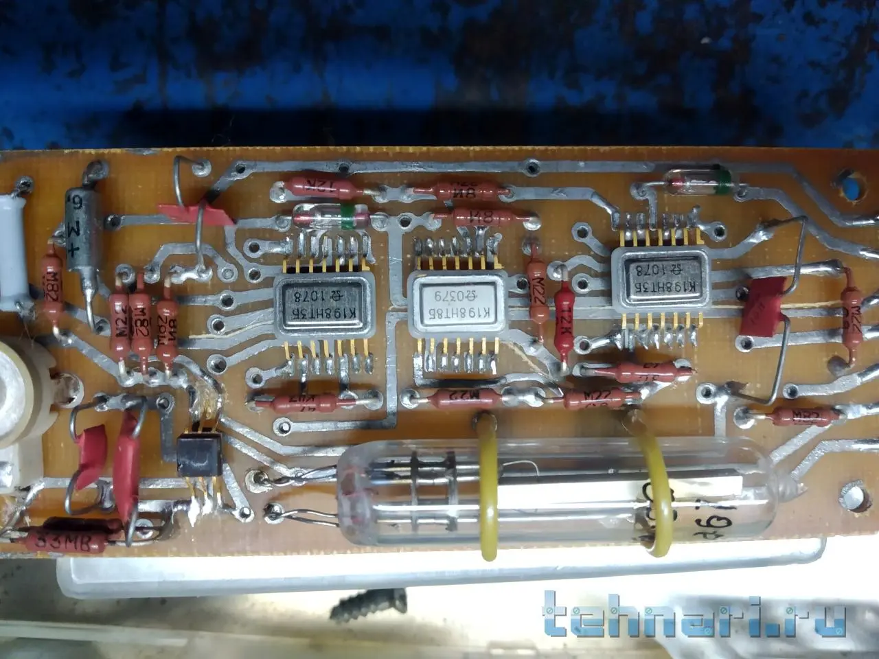

к сожалению больше нет ни какой информации, единственное могу вскрыть саму плату, может кто по самой плате поймет что это за зверь
    159 KB · Просмотры: 43

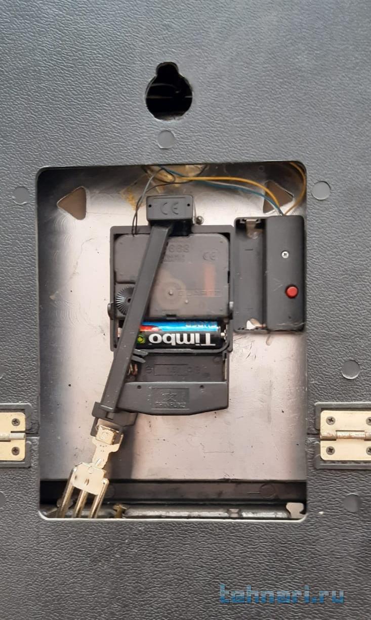

У меня самого есть кварцевые китайские часы с 3 отсеками под батарейки, но они с боем:
Изображение WhatsApp 2023-08-01 в 14.57.19.jpgИзображение WhatsApp 2023-08-01 в 14.57.20.jpg
Одна батарейка для часов, вторая для мелодии боя и третья для маятника.
Часам лет 13 и они давно не работают, висят на стене как память.
Давай, может кто сможет по распайке деталей определить для чего этот блок.
Второй батарейный отсек и непонятный блок- явный довесок.
Шесть проводов. Два питание, еще четыре уходят в штатный механизм часов.

Мой вывод- этот блок- кварцевая стабилизация генератора часов (на кой х х знает).tehno015
Может когда оборонку разваливали, досталось немного отсыпать народному хозяйству. КОНВЕРСИЯ однако, я так думаю.
Хорошо, давайте подождем, может действительно кто то сталкивался с таким механизмом, в конце концов ни когда не поздно этот блок убрать, просто интересно для чего он
на плате стоит элемент в виде стеклянной лампы с четырьмя выводами, это что -кварц или я ошибаюсь?
Это действительно кварц, но на плате в основном блоке уже должен быть свой, и они, как я понимаю, не связаны между собой.

Плата очень похожа на ту , которая у меня в частотомере стоит в качестве образцового генератора, так же 3 микрухи , стеклянный кварц , мне её с авиационного завода принесли , это и есть образцовый генератор 10 мГц , питание 12В , а что это за плата и для чего в часах - остаётся вопросом .
Значит в коробке с часовым механизмом нет электронной начинки, а вся она находится на этой плате с кварцем.
На плате установлены три сборки, состоящие из четырёх транзисторов. Две из них структуры n-p-n, одна p-n-p. Очевидно, это извращение армянских конструкторов, которым не досталось традиционных делителей частоты на триггерах. Печатная плата хоть и является заводского производства (присутствует металлизация в отверстиях), но складывается впечатление, что дорожки рисовали вручную или шелкографией.
Короче, это явно опытная партия часов, выпущенная в рамках конверсии - в начале 90-х такое частенько случалось. Информации по ним нет и уже никогда не будет. Если есть желание их реставрировать, то сначала нужно восстановить электронику, затем механику, затем (при необходимости) внешний вид.Чтобы восстановить электронику, понадобится по печатной плате и данным на микросборки восстановить схему устройства, а затем разобраться как она работает, сделать контрольные измерения и выявить неисправные элементы, коих за 30 лет накопилась немало. Работа это весьма непростая и требует соответствующей квалификации и времени. Хорошенько подумайте прежде чем её начинать.
