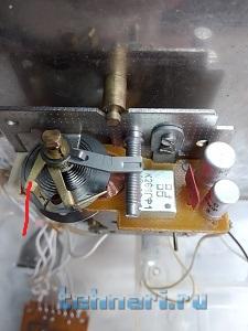

Это обычные ,,первичные часы,, ,........., и задавали время на всех часах по всей фабрике или заводу через 2 - 4 проводную систему!
Было подобное предположение. Но я его отмел, по причине отсутствия как раз выхода на 2-4 х проводную линию.
Если вглядеться, в штатном механизме часов появилась нештатная катушечка, которая проводами связана с доп.платой. Но эта нештатная катушка выполняет те же функции, что и штатная.
Найдите разницу. Маятник. Катушка. Плата управления.
Далее просто понять для чего два электронных блока. Предположений уже высказал тоже два. Либо первый неисправен. Либо повысили точность.
Но это ни как не первичные часы. Нет выхода для сети. Я имею ввиду нет ключевых элементов. Нет силовой части. Это конечно можно прилепить. И вот тогда.... . А щас НЕТ.
И, само-главно: интэрэсно, как эта механизьма подкручивала шестерёнки у других часов в других помещениях, шоб киповцы не бегали?
Это реально было! Сам в своё время обслуживал! А вот как подстраивала не в курсе тонкостей! На это был старший КИПовец. Но думаю какая то обратная синхронизация существовала.
Я видел это и подумал что это как бы обратная связь (типа сравнения частоты).
Она может быть сконструирована отдельно, вне часов.
Согласись, в этом случае любые электронные часы- первичные.
Как бЭ нЭт! Ведь задающего контура и часов реального времени нет в обычных часах! Силовая часть у нас стояла отдельно от самих ,,ходиков,, в шкафу рядом.
Насколько помню, виденный мной самопальный блок автоподстройки вторичных часов был сделан на счётчике с достаточно большой разрядностью. Собственно, импульсы идут минутные, циферблат 12-часовой. 720 - максимальное значение. При пропадании питания блок запоминает полярность последнего импульса и считает количество пропущенных, а после восстановления основного питания в ускоренном режиме прогоняет необходимое количество импульсов с высокой частотой повтора. Здесь мы видим просто транзисторные сборки, то есть даже о подобном функционале речи не идёт, хотя в то время он уже мог быть встроен на такую плату.
Класссс! Вот обьяснил!
Вместе с двумя чемоданами батареек:
Ну ты то да! Я не сомневался что супер инженер СЦ подкольнёт обязательно!
Добрый день. Поменял электролиты в блоке самих часов и часы запустились и идут на одной своей батарейке, правда отстают на 6 минут за сутки, подстройка механическая не помогает. При установке второй батарейки ( для питания дополнительного блока) ни каких изменений не замечаю. Как отрегулировать точность хода?
Установить регулировочную пластинку на середину реголировочного винта и вручную сдвиныть её подальше от пластины крепления пружины , только аккуратно , чтобы не замять пружину , а дальше винтом более точно .
