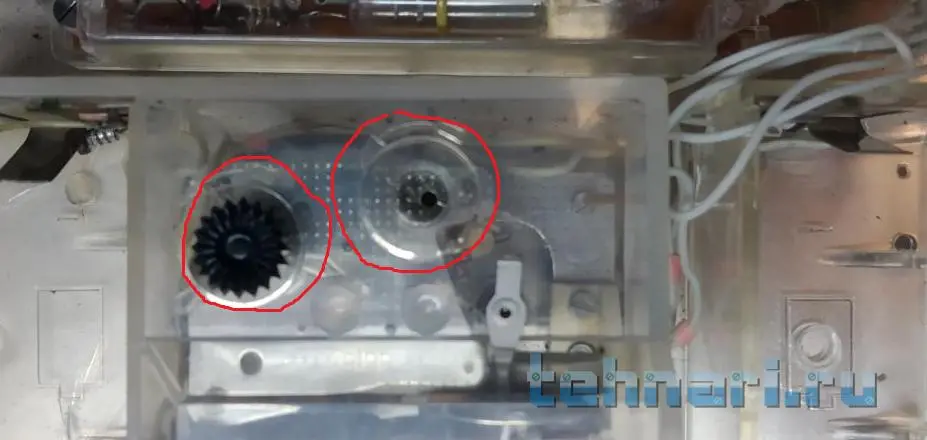

электронные часы
Очевидно, это извращение армянских конструкторов, которым не досталось традиционных делителей частоты на триггерах.
Да уж , чтобы качать маятник надо же было такое наворокосить .:tehnari_ru_203:
Судя по всему там нет маятника. Вместо него обычный шаговый электродвигатель сверхмалой мощности.

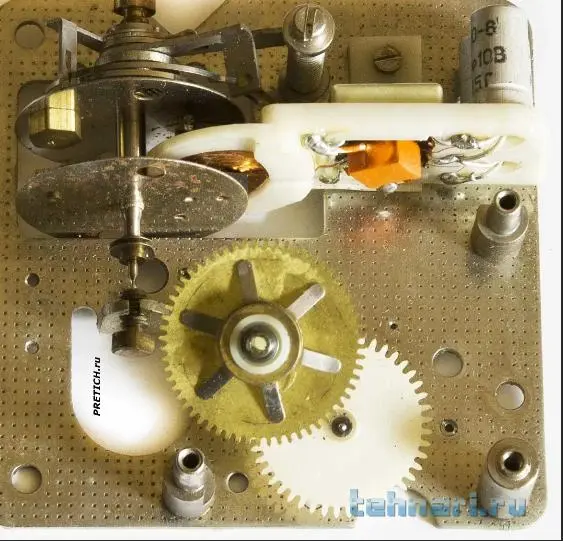

Эм-м-м... Я один вижу на самом первом фото балансир? Со стрелочками туды-сюды :))
И мне он видится. Такой с магнитиками постоянными приклеенными, над катушкой качается. А там еще винтик регулировочный, который длину пружинки меняет.
Ковырял такую механизму. Видел устройство.
Говоря об отсутствии маятника я говорил про такой маятник:
Ассоциация такая.
Мы про тот , который тудэма сюдэма крутится , немного друг друга не поняли .
Представь себе - я в курсе о чем вы, просто у меня включилась ассоциация (как и у Николая), о чем я тут и написал.

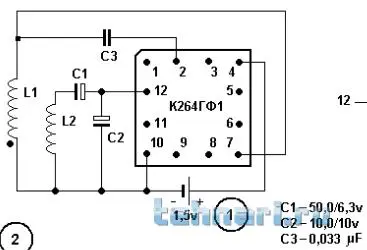

Если в этой системе присутствует маятник (балансир), то схема его возбуждения делается на одном транзисторе и кварц там ненужен вовсе. Всё прекрасно работает на одной батарейке 1,5 В.
Тогда остаётся вопрос: что же за девайс собран на микросборках с кварцевой стабилизацией частоты? Может быть это какая-нибудь КГБ-шная прослушка? ;)

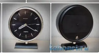

Судя по описанию , это часы для руководящих шишек (Часы кварцевые, настольные "Янтарь", СССР, 80-е годы.
Довольно редкий экземпляр, выпускался микро-партией ПО "Алмаз" на базе механизмов "Янтарь" для столов руководителей), если тс не руководящая шишка , можно этот блок смело выкинуть .

Схему этой платы привёл , не вижу куда можно что либо дополнительно подключить .
Так если это схема точно этих часов, то там как раз и есть катушки, как раз и говорит что это:
