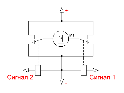

Это (схема) самое простое что мне пришло в голову.
S1 - маломощная кнопка со средним положением.

Ого... А чем не устраивает классическая схема, используемая в тех же стеклоподъёмниках, центральном замке и вообще везде, где необходимо реверсивное управление двигателем постоянного тока?

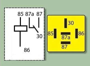

Реле обычные, автомобильные пяти-контактные:
Да, два реле. При показанном подключении схема управляется сигналами положительной полярности. Если надо управлять "минусовыми" сигналами, то надо просто поменять местами плюс и минус на схеме...
В ней двигатель никогда не отключается :D
А в твоей схеме нужно перевернуть одно реле по горизонтали, а то на оба контакта двигателя приходит общий провод.
Это Вы про что? Если про предложенную мной схему - двигатель включается, только когда на одно из реле подан управляющий сигнал. Я ещё раз повторю - это не моя выдумка, это повсеместно применяемое решение.
Всё правильно приходит. Обмотки обоих реле обесточены, двигатель обоими концами на минусе, не крутится (и даже тормозит, при попытке крутить его из вне).
Переключаем любое реле, двигатель оказывается под напряжением, полярность которого зависит от того, какое реле переключили.
Переключили оба реле - двигатель обоими концами на "плюс", то же, что и при исходном состоянии. Да чего тут объяснять-то, схема

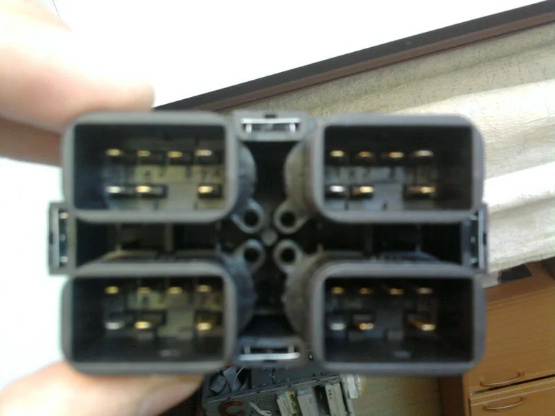

Между блоком управления и кнопками должно быть что-то кроме проводов? Непонятный блок какой-то входящих проводов 12; выходящих аж 33?
на одной сидухе блок стоит и подключен, к нему подходят провода от всех моторчиков 36 штук на 10 фишках, я так понимаю что остальные это провода к блоку 12 штук на одной маленькой и одной большой фишках.

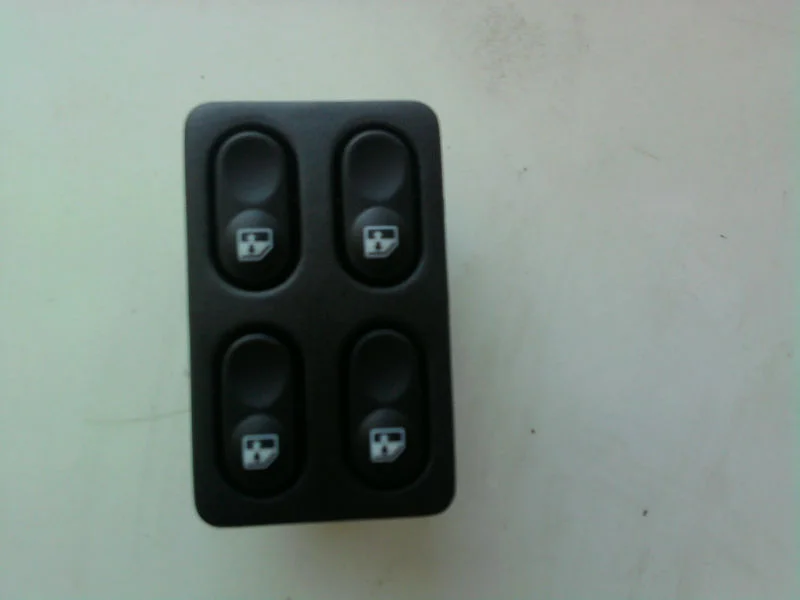

А вот кнопочки от стеклоподъемников я купил

Объясните пожалуйста по простому как правильно подключить кнопки к релюшкам и моторчикам

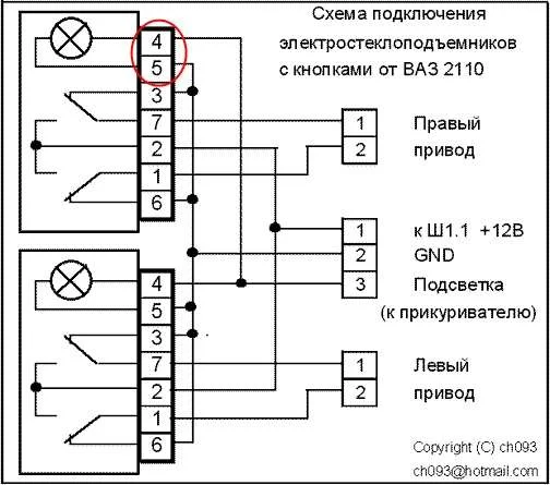

Разберите пожалуйста одну кнопку и срисуйте с неё схему выключателей. Я не в курсе внутреннего содержимого этих кнопок.
Кнопки не разборные, вот нашел схему готовую. Если этого мало придется пожертвовать одной кнопкой
    32.7 KB · Просмотры: 21,992
Эти кнопки предназначены для непосредственного управления двигателями стеклоподъёмников безо всяких реле, как подключать - нарисовано прямо на вашей схеме. Если Ваши моторы не мощнее "стеклоподъёмниковых", то можно ограничиться только этими кнопками и какой-нибудь само-восстанавливаемой токовой защитой... Вот только не даёт мне покоя Ваш

Да мне уже говорили что надо без реле, но боюсь что моторчик в седле мощнее(на нем нет данных) и кнопки не выдержат.
