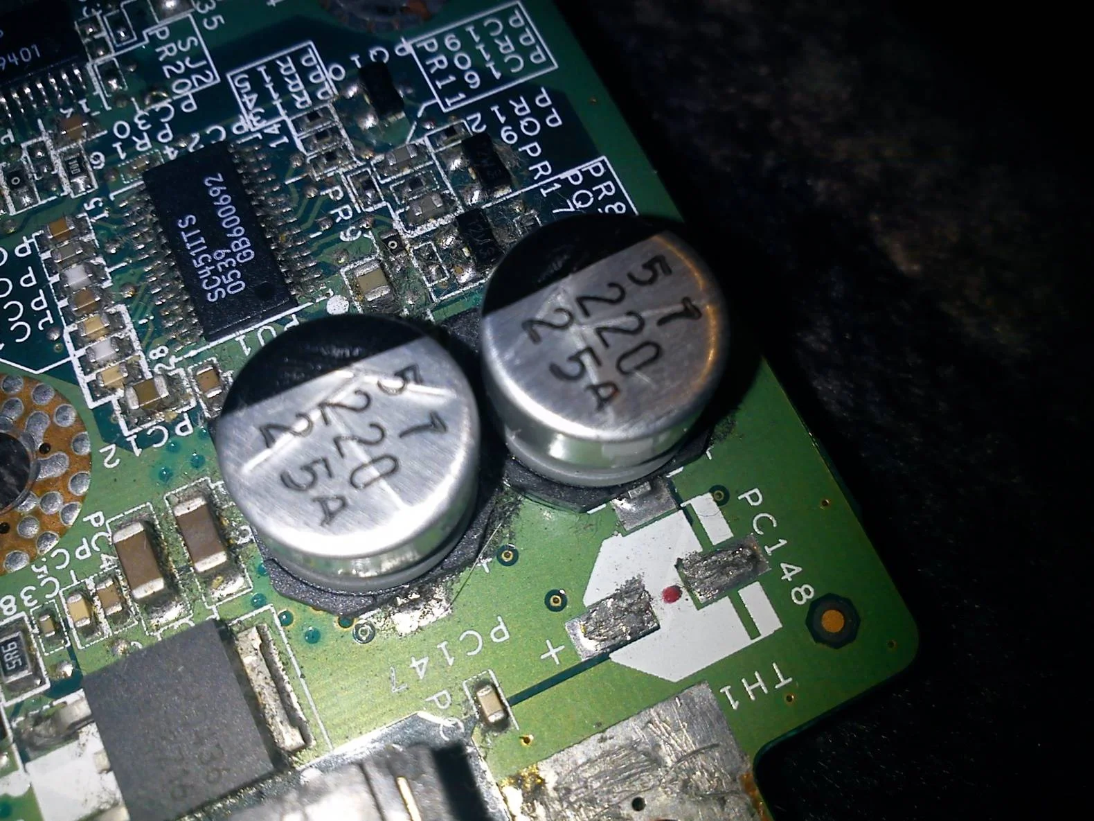

Здравствуйте ребята. Не судите строго и не засмейте. На материнской плате ноутбука отвалился один элемент цилиндрической формы. Диаметром ~ 5 мм. 2 контакта. Наверху надписи: 5 7 220 2,5А. Это кондер какой то?
Вот фотка...

Электролитический конденсатор 220 мкФ на 25 В
Спасибо, понял. А если при его отсутствии замкнуть контакты напрямую, что произойдет?
Это конденсатор с твердым электролитом. Скорее всего 220мкФ на 2.5В или 25В, хотя маркировка не стандартна. Такие конденсаторы отличаются сверхнадежностью и просто так не вылетают. Замыкать контакты нельзя. Если он просто отвалился, то попробуй припаять назад, возможно брак пайки при изготовлении платы.
А если при его отсутствии замкнуть контакты напрямую,не надо замыкать нужно поменять на такой же,
произойдет короткое замыкание
Дело в том, что его уже нет по определенным причинам. Материнка старая. Может найду в радио магазине. И нюанс... я уже попытайся сомкнуть эти контакты, и судя по всему очень напрасно. Был щелчок, как будто закоротил. Это фатально?
Очень даже возможно.
Питание коротить не стоило бы...
Ну буду пробовать паять. Потом смотреть. Спасибо большое всем за большую для меня помощь.
