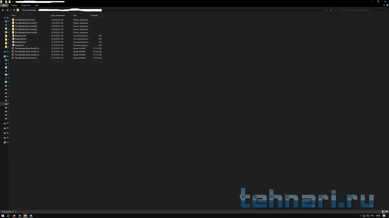

Вот скажите зачем программа делает столько копий?
    17.9 KB · Просмотры: 42
Есть две копии таблиц, есть записи в свободных кластерах. Ты перезаписываешь файл, или система перемещает его при дефрагментации и других дисковых операциях. Кластер остаётся нетронутым, заменяется лишь служебный байт в самом начале. Программа восстановления проходит их все и получает несколько копий. Откуда ей знать, какая из копий нужна тебе и какие из них живые в принципе.
