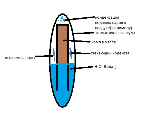

жидкость легче масла, но с более низкой температурой кипения=сложная задачка
а если вот так см картинку
извините за paint просто надо было изложить идею пока не убежала:tehnari_ru_244:
Я тоже, чем больше думаю, тем больше убеждаюсь, что наиболее реальным является вариант твоего "сосуда Дьюара". Отпадает необходимость герметизировать маслокомп и отпадает вопрос несовместимости рабочей жидкости. Единственно смущает то, что ничего принципиально нового эта схема не несет в себе.Предлагаю более простой вариант. Это практически сосуд Дьюара.
Сосуд Дьюара — Википедия
Внутрь масло и комп, между стенок вода с вакуумом. На шею радиатор.
В термосифоне обязательно должен быть вакуум.
Но это уже вопрос количества, а не качества.
Конечно- это глупость. Все гениальное должно быть просто. Но разница температур в верхнем и нижнем слое масла у меня доходила градусов до десяти! Так что сбрасывать со счетов это нельзя.Пока писал, пришла мысль, если все слишком просто можно перенести тепло из верхнего слоя масла внутрь сифона с помощью тепловых трубок. Радиатор на поверхности – тепловые трубки на дно сифона.
Но стоит ли гробить простоту сифона.
Начал рисовать и понял, что сказал чушь. Все равно зона конденсации получается выше зоны испарения.Можно, конечно поизобретать капиллярный транспорт, как в теплотрубках. Но уж больно замороченной при этом получается конструкция. Изящества нет.
Ты не прав. Мы все тут предлагаем дурацкие идеи. Главное, чтобы в итоге получилось нечто стоящее.да немного дурацкую идею я предложил, извините, да и новых пока нет
будем думать
вариант такой есть корпус zalman tnn TNN 300 загермитизировать его и залить маслом
а об отводе тепла от "очагов" позаботяться его тепловые трубки
а об общем охлаждении позаботяться его радиаторы.
но тут то уж конфигурацию точно не моменяешь
А как иначе?
И все-таки ты оказался прав. Вакуум играет огромную роль в термосифоне. Только не в момент парообразования, а при конденсации. Вот цитата из "умной книжки": "Примеси не конденсирующихся газов.А я думаю качества.
Во чего придумал!
Две несмешиваемые (за счет большой разности плотностей) жидкости (эфир и масло?).
- Более плотная (нижний слой)- диэлектрик, контактирует непосредственно с источниками тепла (полностью покрывает их).
- Менее плотная (верхний слой), с низкой температурой кипения, выполняет функцию рабочей жидкости в термосифоне, меняя фазовое состояние с жидкого на газообразное и обратно.
Таким образом плотная жидкость выполняет функцию перераспределения тепла для создания оптимальных условий работы термосифона.
При этом значительно расширяется поле выбора жидкости для термосифона, т.к. можно выбирать из токопроводящих жидкостей.
