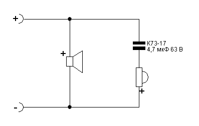

как сделать фильтр для сателлита,хочу добавить вч динамик,из номинала сателлит 4ОМ 10вт вч-8ом 6вт,простой фильтр,без микросхем с питанием.частота сателлита 200-(20 000)-под вопросом(20 000)поэтому и хочу.
Почитайте про фильтры первого порядка... НЧ-СЧ диапазон определяет индуктивность, а ВЧ диапазон ёмкость... Нужно ещё задаться частотой разделения.
а какими соображениями руководствоваться при выборе частоты разделения если у меня нет больше информации о характеристиках динамиков,какие их рабочие частоты,выход на сателлит по паспорту 200-20 000Гц,подскажите пожалуйста пытаюсь в первый раз эту идею реализовать.
Не надо себе заморачивать голову. Подключи свой
через конденсатор, это и будет

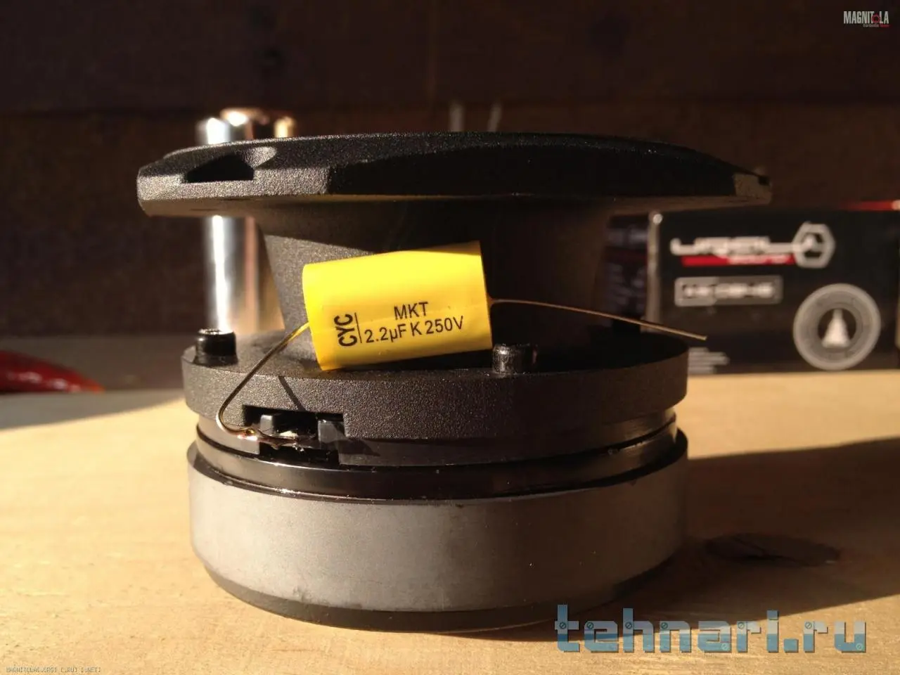

Вот примеры. Этого будет вполне достаточно.

Про твой сателлит, у которого 20000 под вопросом, нам ничего не известно. И вот ещё обрати внимание: на схемах пищалки включены по-разному. Тут нужно учитывать фазовый сдвиг, но лично я включал по второй классической схеме. Делал фильтр 1-го порядка для колонок на от микросистемы. Изначально динамики были тупо связаны проводами. Верхний не Твиттер а именно динамик СЧ-ВЧ. Поэтому полоса разделения берётся ниже чем для твиттера. Сейчас не вспомню какой задавался я, но звучание переделки понравилось не мне одному...
А в общем для выбора разделения частот есть таблица и есть электронные калькуляторы...
