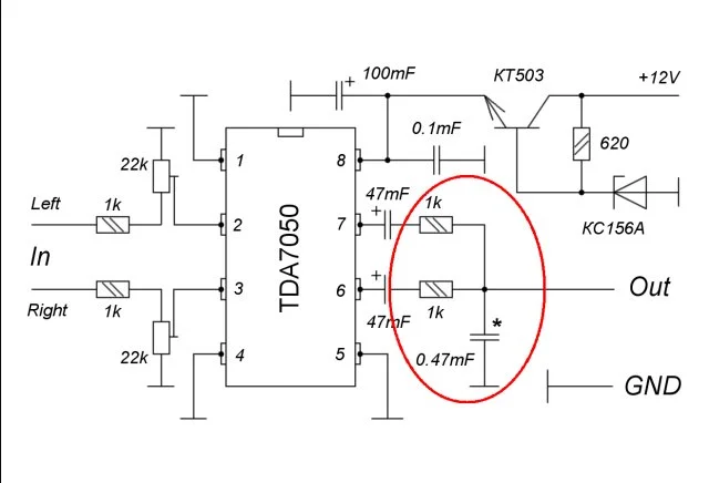

Фильтр низких частот
Пойдет ли данный фильтр низких частот для саба?

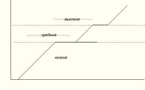

вот этот и есть простой:
Фильтр НЧ для Саба ... - Компьютерный форум
объясню почему для саба:
в схеме от Georga Smith, входят два канала, а выходит один сдвоенный.
для чего это делается?
ответ: у лев. и прв. канала амлитуды сигнала разные (перебег музона и из одной калонки вдругую) ну и конечно срез "высоких" и "средних" частот,
а на выходе сдвоенный низкочастотный сигнал.
для наглядности:
как то так.

Это мороки больше! Проще как тебе предложили сделать Фильтр НЧ для Саба ... - Компьютерный форум . Саб же получается моно вот там и смешиваются каналы правый и левый и выходят только низы.
для "ампутации" верхних и средних частот используются фильтры. А от сложения каналов они никуда не исчезают. Каналы же складывают по очень простым соображениям: человек не в состоянии определить, откуда идёт НЧ-звук. Зачем тогда городить несколько НЧ-усилителей и ставить несколько АС?
В предложенной выше схеме на 7050, кстати, фильтр НЧ - это два килоомника и конденсатор со звёздочкой на выходе.
Ultras, абсолютно в дырочку +++ :)
TDA7050 служит только для компенсации потерь и микширования каналов ...
А уровень сигнала можно выставить входным сдвоенным подстрочником 22k ...
Просто НЧ звук должен звучать солиднее, чем сателлиты, как хочешь так и
выставишь ... :tehnari_ru_953:
Что таое килоомник и какой там коденсатор? что за звёздочка? не чего не соображаю объясните пожалуйста :tehnari_ru_325:
Схему видишь? Вывод, помеченый как "Out" нашёл? Он расходится на 3 детали - два резистора и один конденсатор. Вот это и есть
Если точнее, то эти три детали сходятся к выводу "Out"
Вот, что он имел ввиду "колоомники"-это 1k, а конденсатор обозначен
звездочкой на схеме, это значит его можно подбирать, чем меньше
емкость, тем выше частота среза ВЧ ... :tehnari_ru_953:

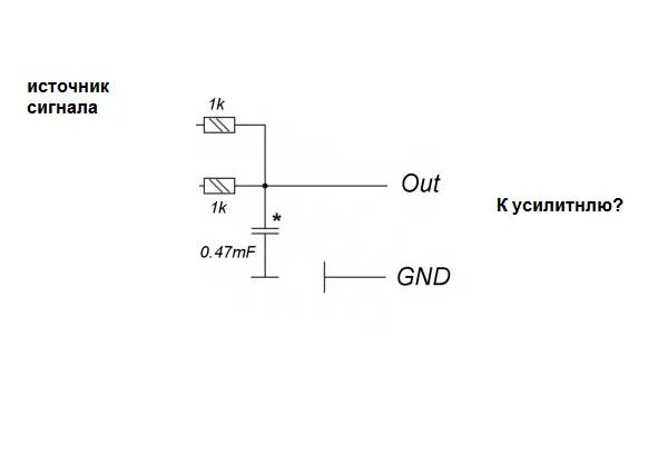

А конденсаторы после резисторов это уже не фильтр?
так что ли?
    5.5 KB · Просмотры: 486
Так, так....
Да, два резистора 1k и конденсатор со звездочкой, меняя его емкость
можно изменять частоту среза ВЧ частот ... :)
а теперь вопрос - Зачем тогда вся та лишня или не лишняя ерунда? TDA какието резистры и тд.......зачем?
А всё уже сказано. В 10 посте:
:tehnari_ru_953:
