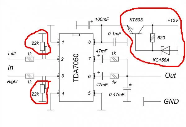

значит можно и Без TDA 7050 нужн резистор на 1Ком (обязательно ли мошьностью 0.125вт?) и конденсатор - так как один канал
ТДА-шка - это предварительный усилитель, без неё на резисторах сигнал хорошо просядет.
так? а на сильно просядет?-это в смысле слышно не будет?
    3.4 KB · Просмотры: 1,128
а если резистор меньше брать? почему именно 1 кОМ?
1) (насчёт просядет) - будет тихо
2) если использовать другой резистор, то уплывут характеристики фильтра. Как минимум (для совсем не требовательных слушателей) - конденсатор тоже надо будет пересчитывать. А ещё (так как изменять сопротивление имеет смысл только в сторону уменьшения) появится паразитная связь между левым и правым каналами.
3) если исключить TDA, то появится зависимость характеристик фильтра от источника сигнала и соединительных проводов.
Эта схема и так проста, упрощать её не стОит...
А можно без этого? и вообще что это?
    21.7 KB · Просмотры: 1,415
Убрав подстроечники (слева), Вы лишите себя возможности регулировать уровень сигнала на саб.
Справа Вы обвели стабилизатор питания. Микросхема питается стабилизированным напряжением, максимум для неё - 6 вольт.

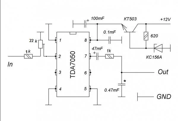

аесли у меня один канал так можно?
    12.5 KB · Просмотры: 676
Можно. просто пол-микросхемы работать не будет...
а питание через крен можно подключить там вроде 5 вольт или будет раздница в звучаниии?
так будет? а как крен (7805) подключать или какой на 5 вольт?
    8.9 KB · Просмотры: 11,822
Опять упрощать пытаетесь... Верните конденсаторы на восьмую ногу... :)
КРЕН подключать, согласно DataSheet - смотря, какой стабилизатор, кто изготовитель, в каком корпусе.
Можно, вместо стабилизатора на транзисторе, хотя проще параметрического
стабилизатора не бывает, кстати есть кренки на 6В ... :)
Который на изначальной схеме.
а разве на кренке сложнее?
и вообще будет ли чувствоваться разница? на усилке который выдаёт 25 ватт
Есть лишняя КРЕНка - делай на КРЕНке. С точки зрения монтажа - проще.
Между чем и чем?
