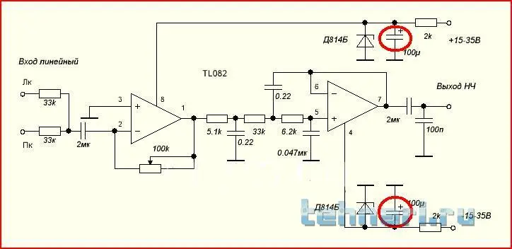

Всем привет!
Суть:
собрал ФНЧ для саба на ТДА7294 (транс ТП-100-7) по этой схеме
питание после диодов и конденсаторов 31 вольт в плече
вопрос: можно ли обведённые ёмкости менять на ёмкости бОльших номиналов, поскольку 100 мкф у меня только на 25 вольт?
Допустим, на 220 мкф/35 в?
