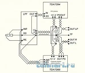

Всех благодарю) По порядку:
1. ёмкости в выпрямителе и в самом деле убогие-по 470 мкф) исходил из габаритов платы выпрямителя)
1. общая точка трансформатора соединена с лепестком, который прижат металлической стойкой, на которой держится плата выпрямителя, к шасси (стальной пластине, на которой всё это собрано). Т.е. эта стойка соединяет электрически дорожку средней точки на плате выпрямителя с шасси.
2. затем опять же лепестками с шасси соединены "общие" плат ФНЧ и УНЧ
И вы про выдаваемую таким вариантом мощность с тр-ра забыли сказать)
