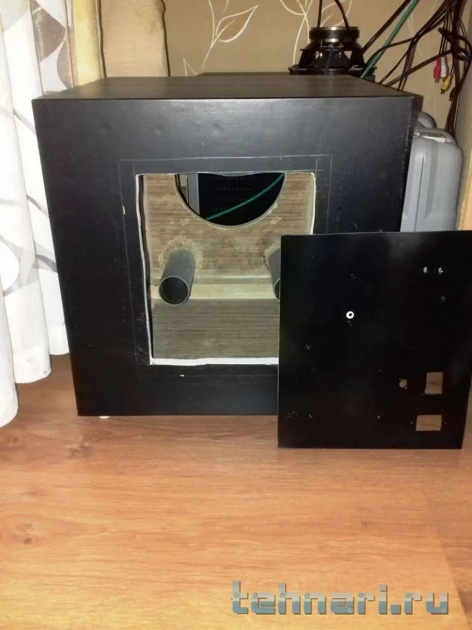

1. надо ли в короб саба пихать звукопоглотитель?
2. поскольку планирую шасси (панель) с собранным УНЧ и ФНЧ врезАть в корпус саба с тыла, то подскажите-по контуру панели герметиком надо пройтись перед креплением панели саморезами?
Герметизировать надо. Чтобы панель в дальнейшем можно было снять, приклей к ней по периметру скотч. После обжима и высыхания герметик станет прокладкой, а скотч отдерёшь.
Благодарю.
Прошу ответить про необходимость звукопоглотителя в коробе (короб-ФИ).
Естественно нужен. Но так, что бы не загораживал проход между дином и портом.
Алюкобонд материал хороший, но он будет звенеть как пассивный динамик, его бы как то усилить или перегородку сделать, а так бы фото или чертеж посмотреть куда и как вы его вставить собрались.
    49.4 KB · Просмотры: 84
По контуру панели-герметик и саморезы.
Ну тыж не будешь переделывать всё на железную панель, правильно? Потому что лень. Когда процесс в разгаре, уже не остановишь.:tehnari_ru_889:

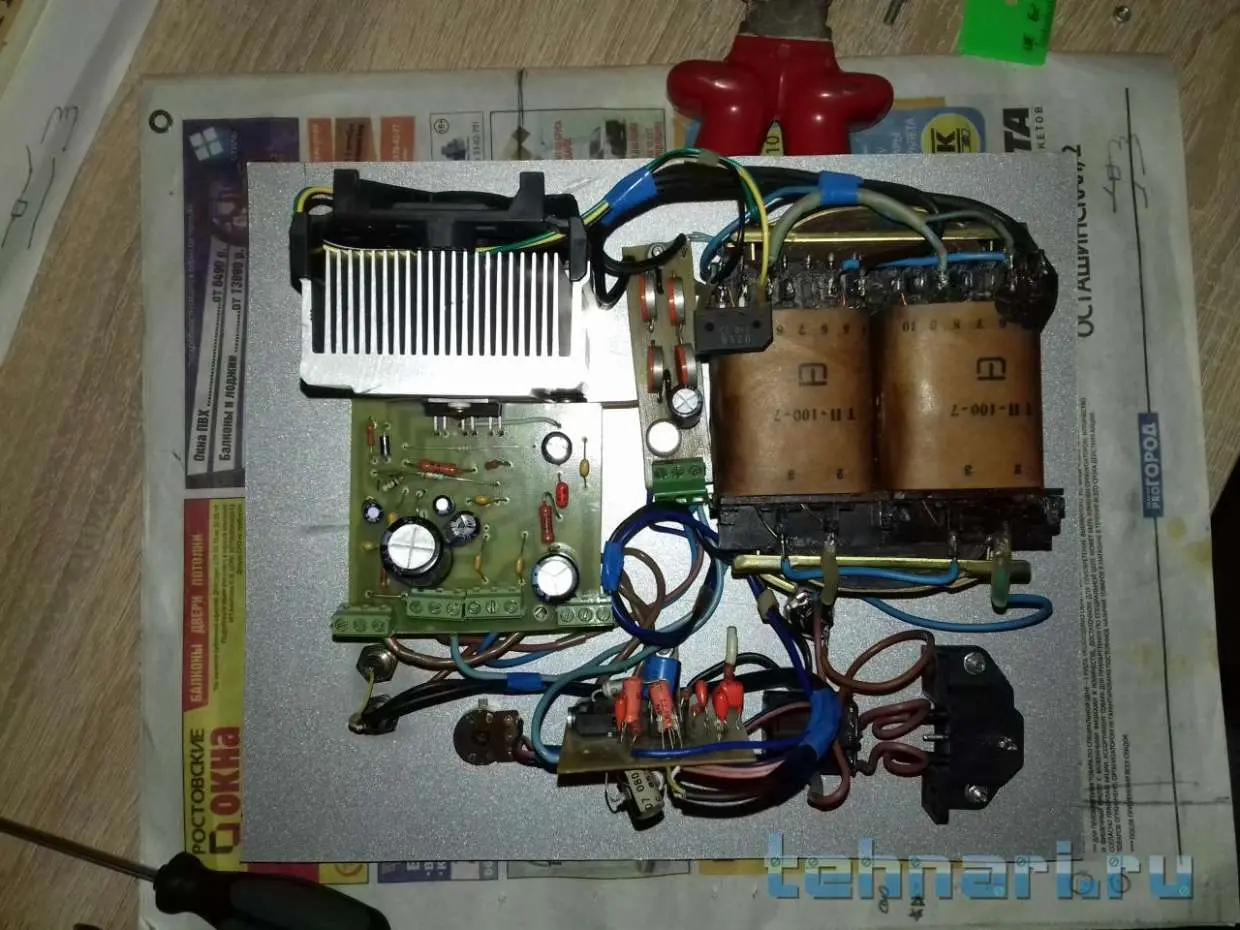

Чуваки, поздравьте меня! Как говорится, дуракам везёт)))
Вроде как получилось...
Снимаю сигнал с линейника ДВД-плеера "ПИОНЕР", подаю его на стереоусилитель моего же изготовления и на новоиспечённый саб).
Я не аудиоманиак, но на мой взгляд-вполне прилично грохочет)

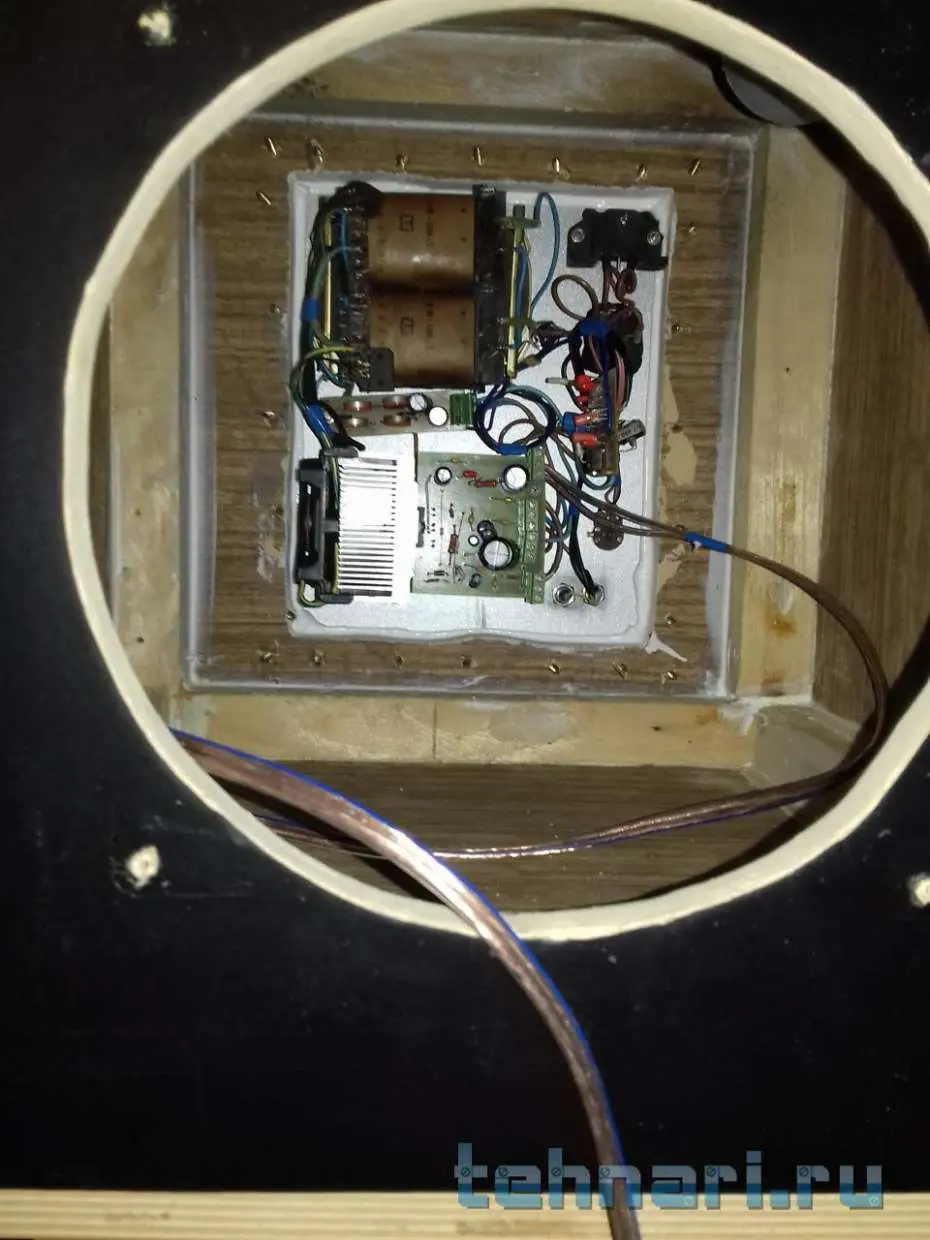

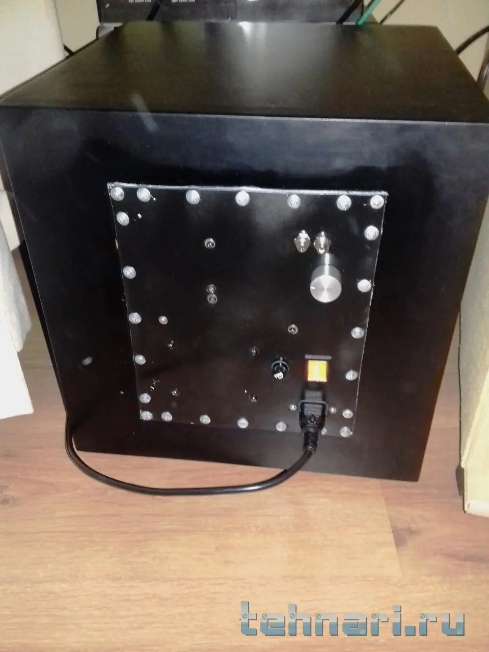

Вопреки всем прогнозам алюкобонд не "звенит". Я его саморезами с малым шагом посадил+герметик))
вот оно!)))
Охлаждение микры УНЧ-активное, кулер с S478))
Питается 5 вольтами-чтобы чересчур не ревел)
Была мысль сделать авторегулировку оборотов, но удорожать проект не захотел.
    61.5 KB · Просмотры: 181
    106.8 KB · Просмотры: 154
    44.9 KB · Просмотры: 206
