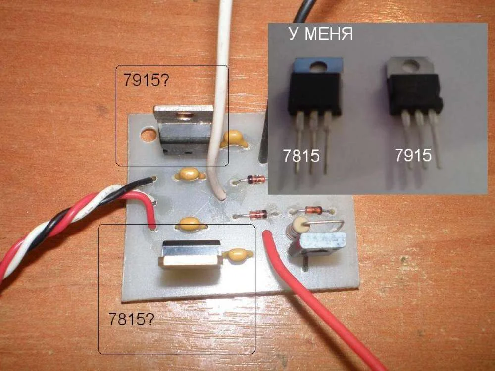

что то не пойму на схеме детали по другому... у меня вон такие а тут они стоят наоборот ? или всё верно?

или тут просто разные корпуса?
Чето я не понял? Где, что наоборот? или ты смотришь на срезы которые сверху стабилизатора? Никогда не смотри на фото делай все по схеме!!! Просто у меня стоит одна кренка поэтому корпуса чуть другие!
теперь понятно, просто вдруг в схеме ошибка решил спросить, смотрел по скосам:tehnari_ru_203:, значит у меня (если смотреть не на маркировку а на срезы) они будут наоборот :tehnari_ru_182:

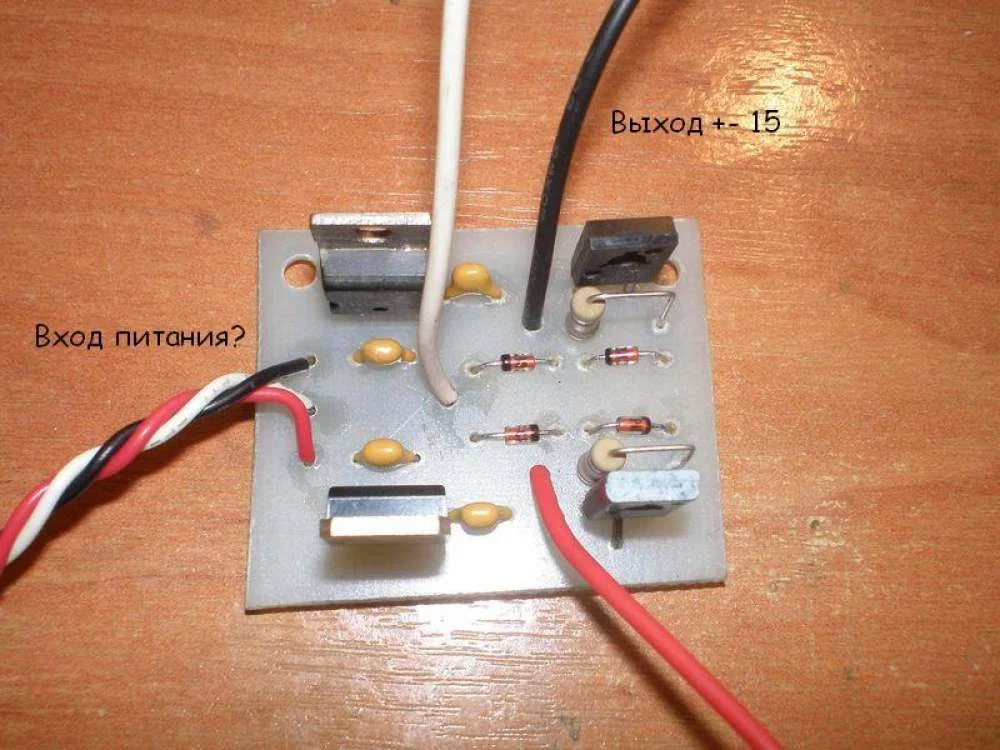

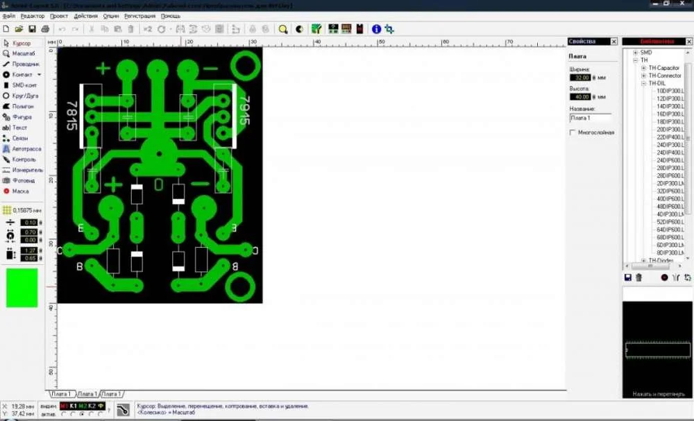

где вход питания а где выход? так правильно?
    109.6 KB · Просмотры: 498
На картинке не правильно,Где у тя обозначен вход-это выход_)
Блин ну когда вы уже научитесь хоть одним глазом смотреть на схему :tehnari_ru_281: там всего десяток элементов и вы уже сделали несколько ошибок. А потом удивляемся что все горит и не работает :tehnari_ru_860:
а как обозначается вход и выход на схеме?
    45.4 KB · Просмотры: 478

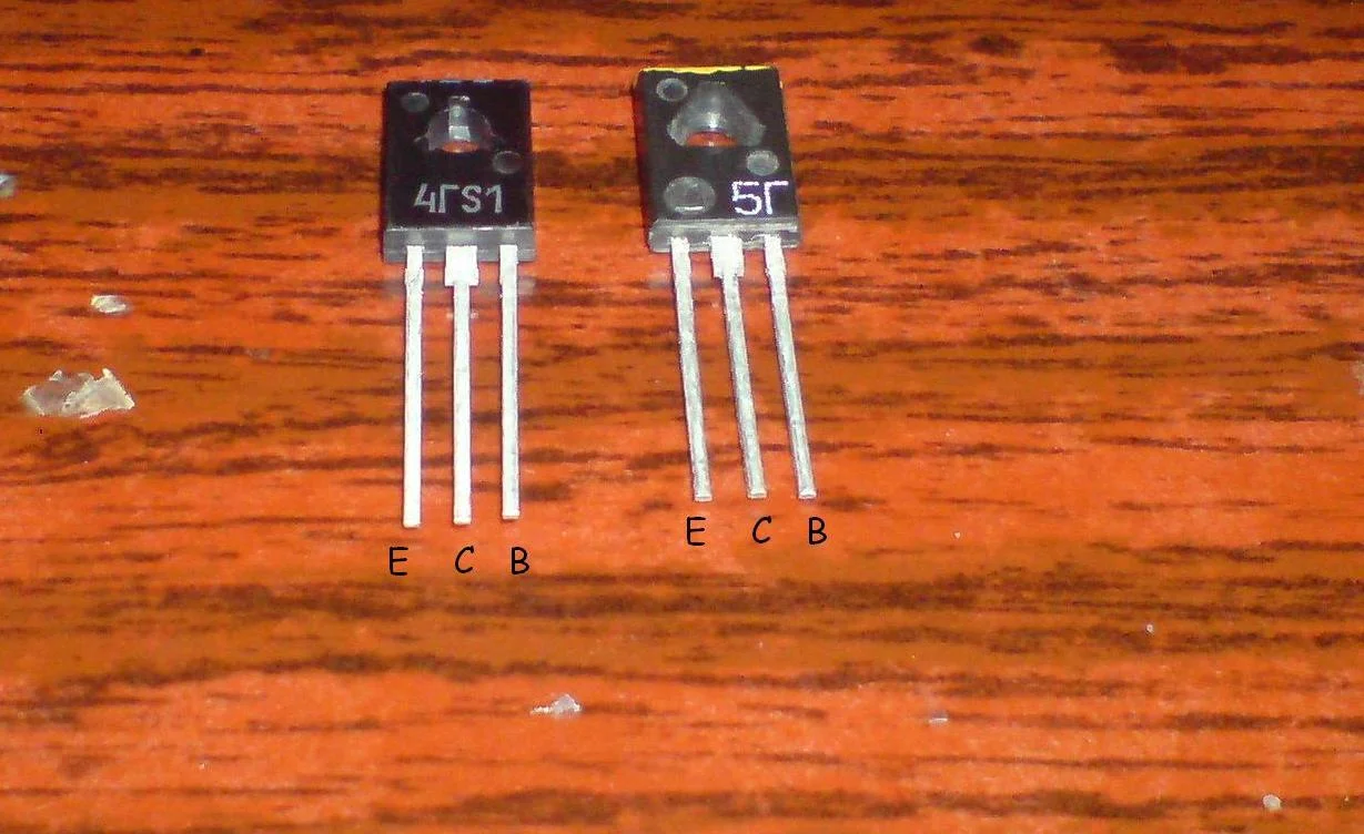

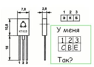

Так правильно обозначается КТ815?
    8.3 KB · Просмотры: 333
:( причём тут КЭБ? на схеме буквф : B C E
Правильно?левый КТ814 правый КТ815
    110.2 KB · Просмотры: 2,637
Теперь верно. Но на будущее руководствуйтесь не печатной платой, а именно схемой во избежании ошибок в разводке и прочего. Удачи
ага, спасибо за помощь и объяснение

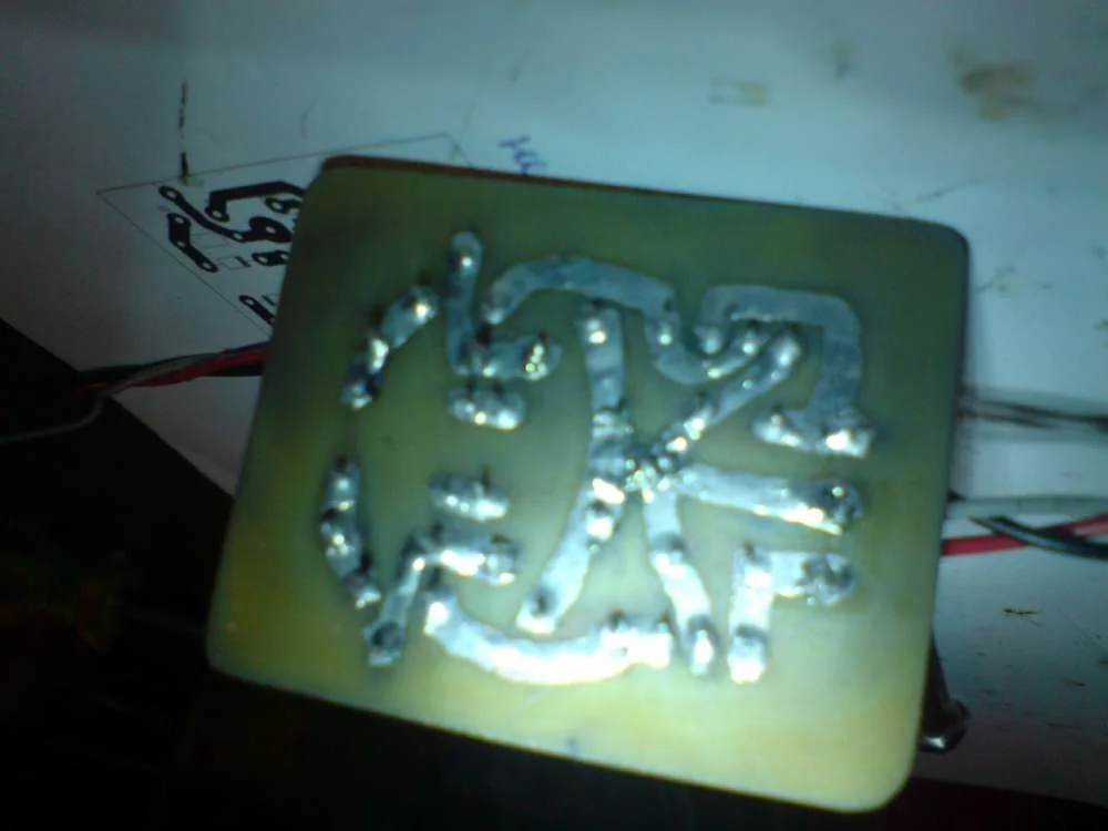

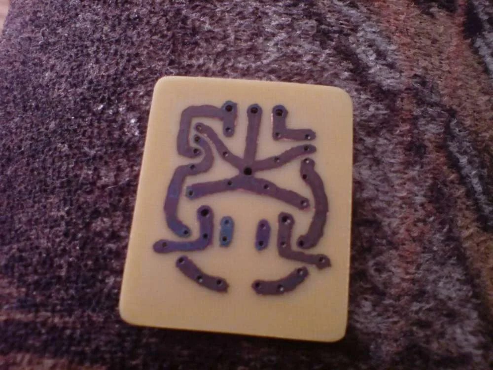

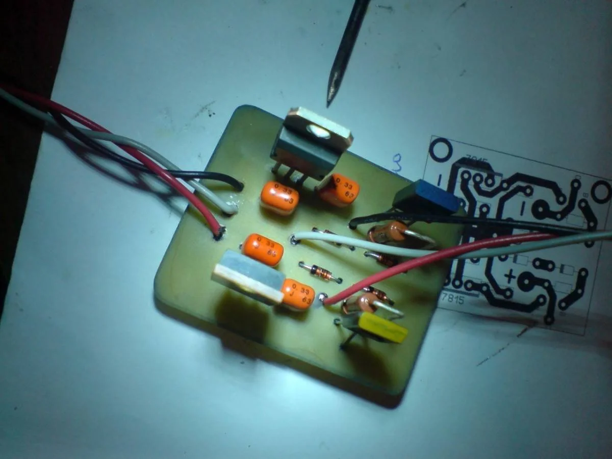

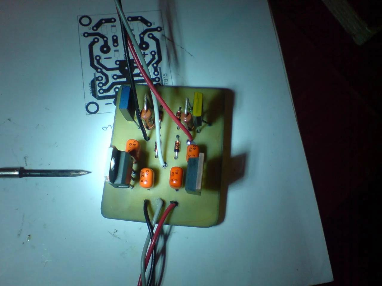

вобщем собрал не работает....
    54.9 KB · Просмотры: 525
    54 KB · Просмотры: 348
    80.8 KB · Просмотры: 435
    31.6 KB · Просмотры: 398
вообще не чего, какие мысли?
