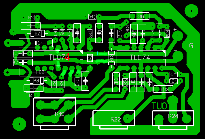

ФНЧ для TDA7294 на операционниках
544УД1А в DIP корпусе 35 руб. просили.
а 544УД1А тоже аналог?
Нет, не аналог. Но мне кажется дешевле будет стоить... Она одноканльная, питание двуполярное, ± 15 вольт...
придётся ставить половинку ТЛ074 распилю пополпм :)), а есть ли разница между ТЛ072 и половинкой ТЛ074?
а если не пилить? какая разница?
значить разница токо в количестве микросхем? просто интересно как это скажется на характеристиках фильтра?
Ни как не скажется, просто во второй TL074 используешь только два усилителя из
четырех ... :D

Если будете делать на двух 74х, то платку подправьте так
    21.4 KB · Просмотры: 1,161
