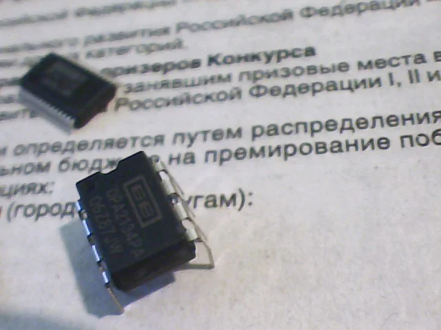

Вот ещё нашел ОРА2134 пишут вроде даже лучше чем TL072 - надо только обвязку проверить а TL062, NE5532 вроде пишут что работать будут но шумят по больше.
Ещё поискал, вот эти похоже полные аналоги OPA2131, OPA2604, AD712, OPA2107
Есть много "аналогов", но вот как с ними будет звучать не знаю. Но я думаю можно проверить. Например TL062, NE5532. и по моему TL082
значит лучше искать OPA2131, OPA2604, AD712, OPA2107
а с ОРА2134 что?
ну это я на другом форуме вычитал по этому написал то что прочитал.
Ну возьмите попробуйте цены то вроде не кусачие, хотя в чипе и дипе ценничик аж 240р
